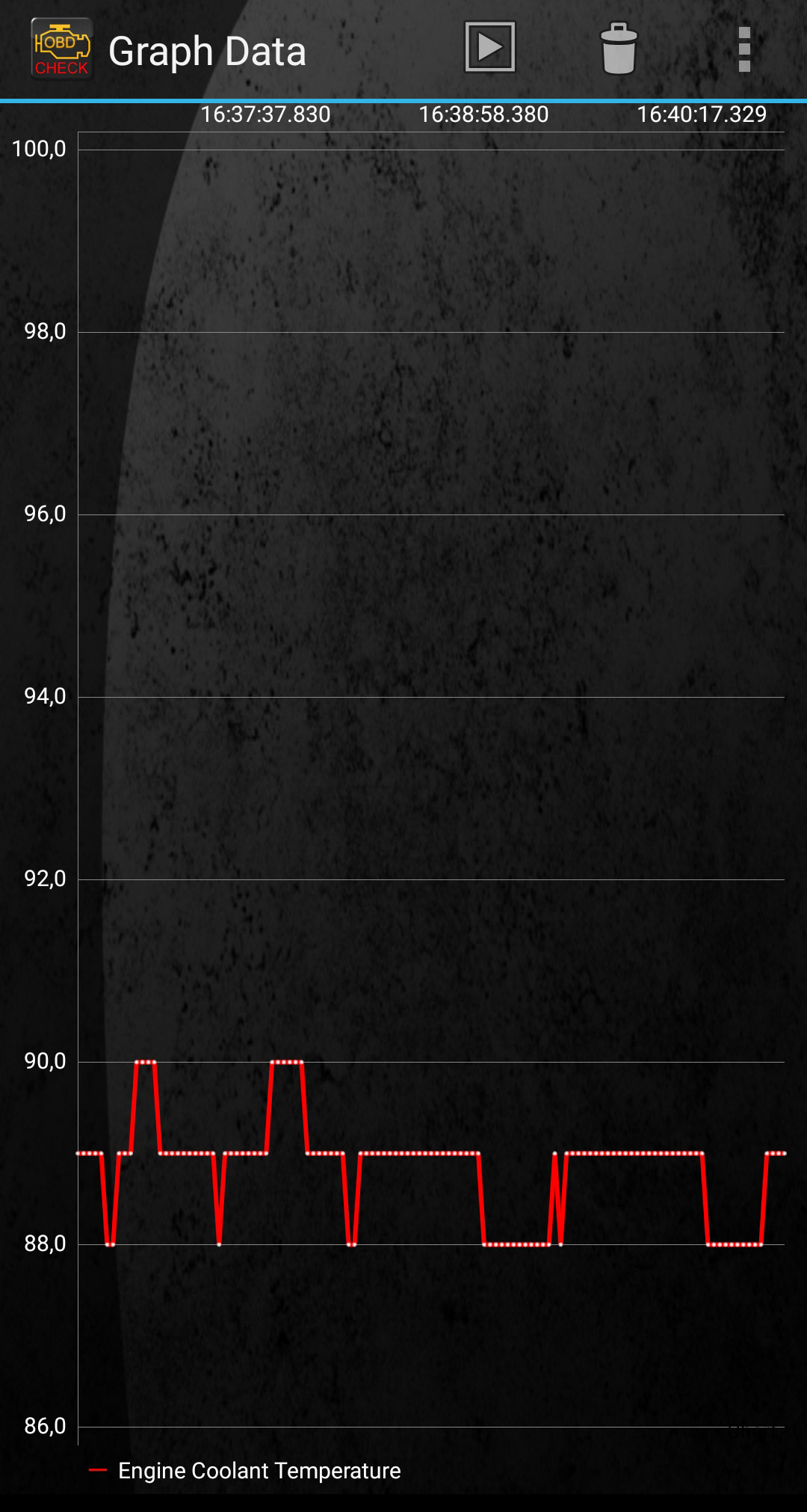

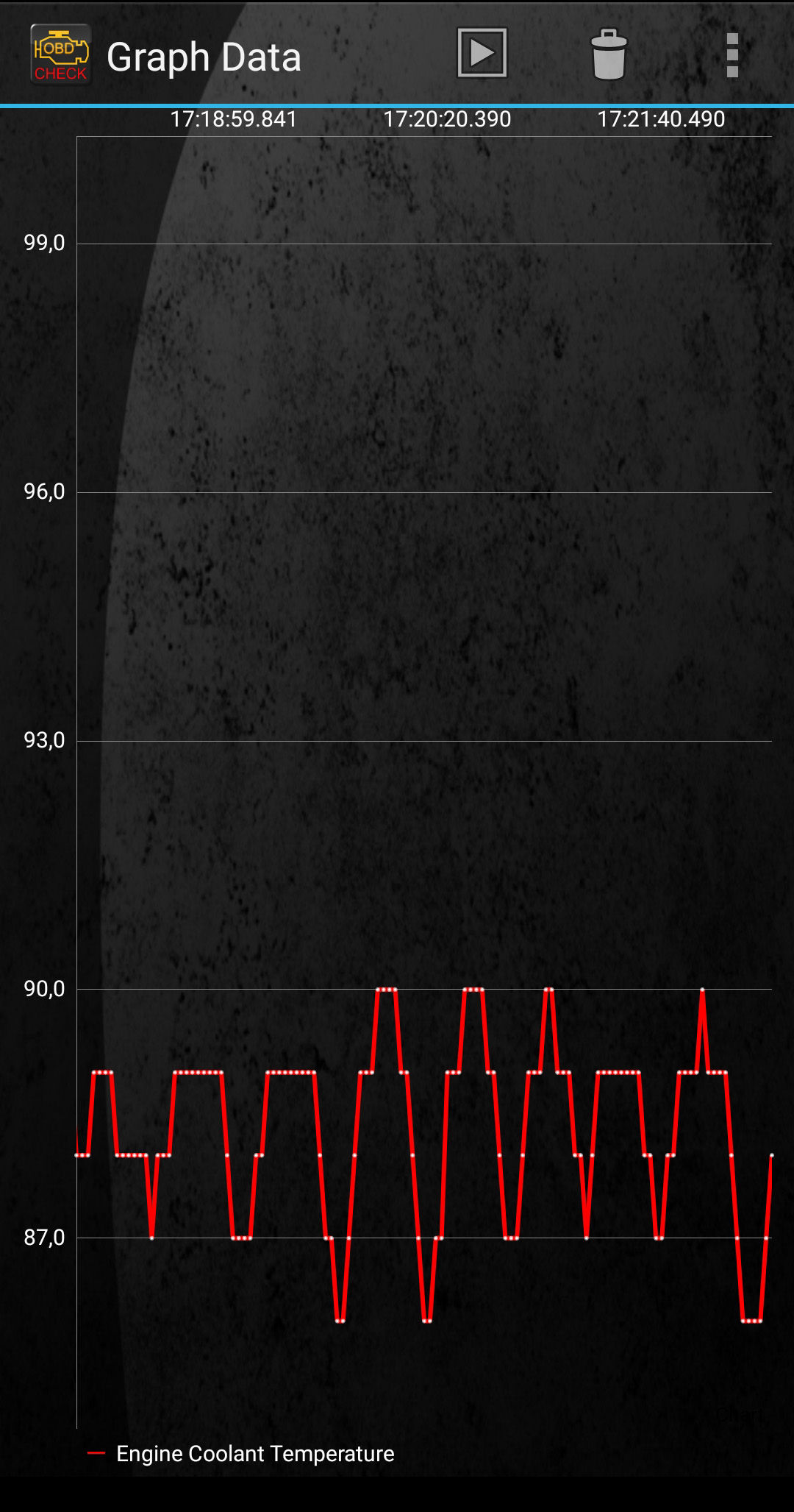

После замены термостата картина совершенно иная. Температура по трассе не опускается ниже
86с
. А в основном гуляет
от 91с до 88с
