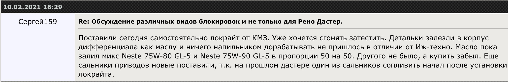

Скорее, наоборот. Есть примеры, чтобы ижтехно заклинила и лопнула прямо после установки? Да еще и свежие?
Так вот же ответ!
А чем вам это не пример, ещё свежая прямо до установки пляска началась
http://www.dusterclubs.ru/vb/showpos...&postcount=873
А у вас оказывается на корпусе дифференциала другой размер окошка.
И вы решили вопрос кувалдочкой, забив блоку в корпус, конечно её там и заклинило.
Перед установкой нужна примерку делать, и шестерню снимать, а не сюда выкладывать забитую с одетой шестернёй ГП.
