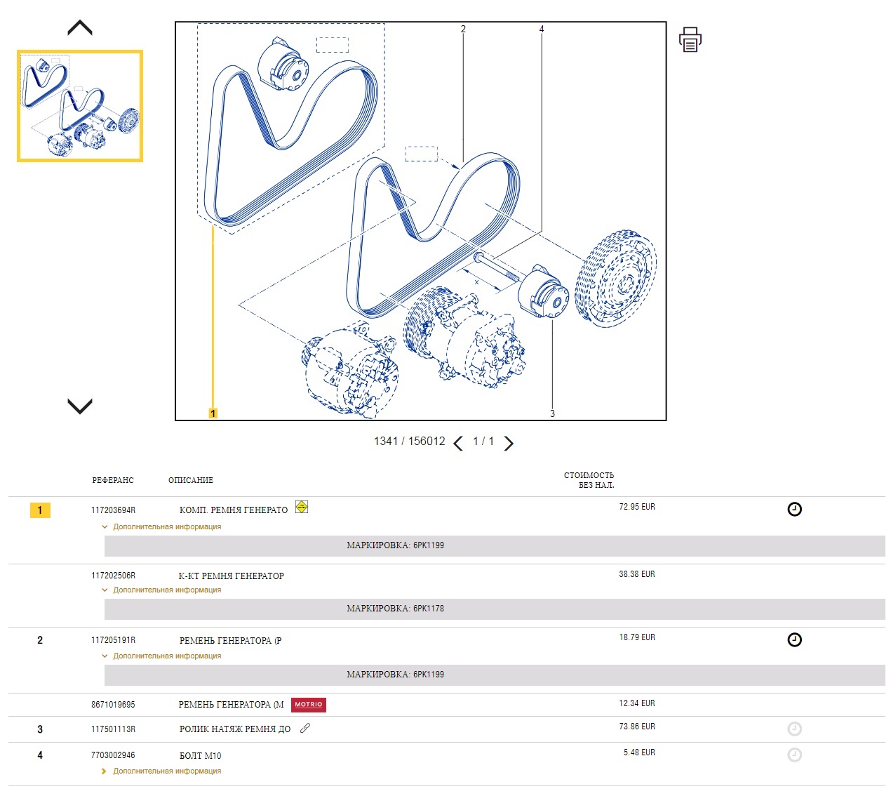

Стало интересно какой у меня на дизеле стоит приводной ремень с роликом. Так, на будущее.
Не знаю, что стоит с завода (и еще не скоро узнаю), но дилерский онлайн-каталог выдаёт артикул ремня 117205191R, хотя в каталоге Автодока номер совсем другой (117202275R - 6PK1178, произв. Hutchinson).
Длина 117205191R - 1199 мм, количество ручейков - 6, производитель Hutchinson
Натяжитель этого ремня с роликом имеет артикул 117501113R. Устаревший каталог Автодоке выдал номер 117509264R.
А теперь о комплекте, вернее о комплектах.
Офицальный дилерский каталог на мой авто выдаёт почему-то 2 комплекта:
1)117203694R (по описанию внутри ремень 117205191R на 1199 мм и натяжитель 117501113R)
2)117202506R (по описанию внутри ремень 117202275R на 1178 мм и натяжитель 117501113R)
При чем первый вариант стоит в полтора раза дороже чем второй. Но у второго варианта ремень короче на 21 мм. Скорее всего подойдут оба, т.к. у натяжителя довольно большой диапазон работы. Но почему тогда такая большая разница в цене?
