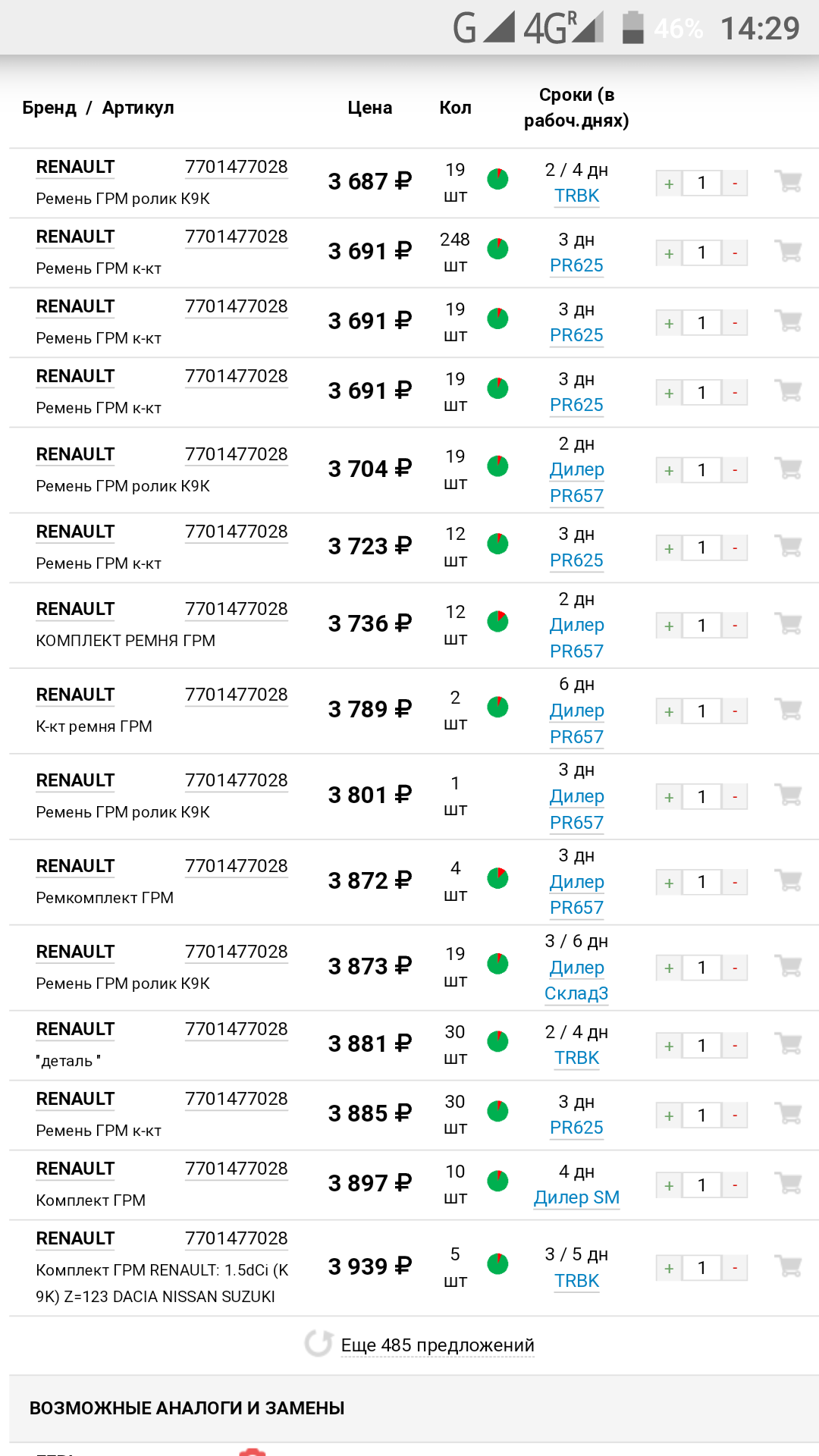

Ворчун2014
Аватар для Ворчун2014
Онлайн: Ворчун2014 вне форума
Был(а): 10 июн 2025 18:07
По умолчанию Re: Дизель. ТО-60000 км.
Сообщение от Toly@n Посмотреть сообщение
Доброго времени суток. Дизель рестайлинг пробег 90 000 км. Нужно менять Ремни с роликами.
Оригинальный комплект ГРМ 7701477028 - 4200р
Как вариант, в другом инетмагазе посмотреть, например:

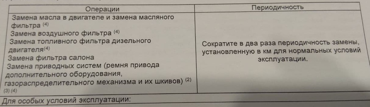

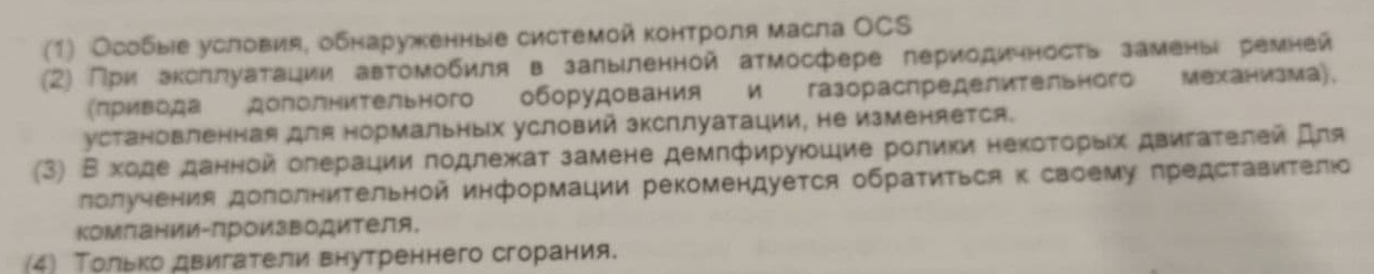

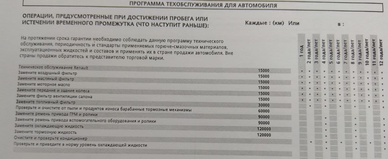

Нашел "Карточку обслуживания и гарантии" и "Приложение для технического обслуживания", которые дали в автосалоне когда дастера своего покупал.
Ремни, ролики каждые 90 тыс.км. или каждые 4 года (что раньше наступит). Сокращение в 2 раза периодичности замены из за запыленной атмосферы роликов, ремней не касается.
Сейчас пробег 69 тыс.км. Машине почти 4 года. в июне планируется поездка 5-5.5 тыс.км. Поэтому для себя решил что не буду ждать ни 90 тыс.км., ни 4 года, а поменяю до это поездки.

Старый 21.03.2021, 08:19   #549
mario
Аватар для mario
Онлайн: mario вне форума
Был(а): 15 июн 2025 17:21
Адрес: Таганрог
Сообщение от Arbuzik
или каждые 4 года
на четвёртом году заключения зоркий сокол заметил что задней стенки в тюрьме нет
А по состоянию? Сергей Лим писал что и 90 для нашего не очень горячего дизеля не предел по евро нормам его меняют гораздо позже.
У.Шекспир

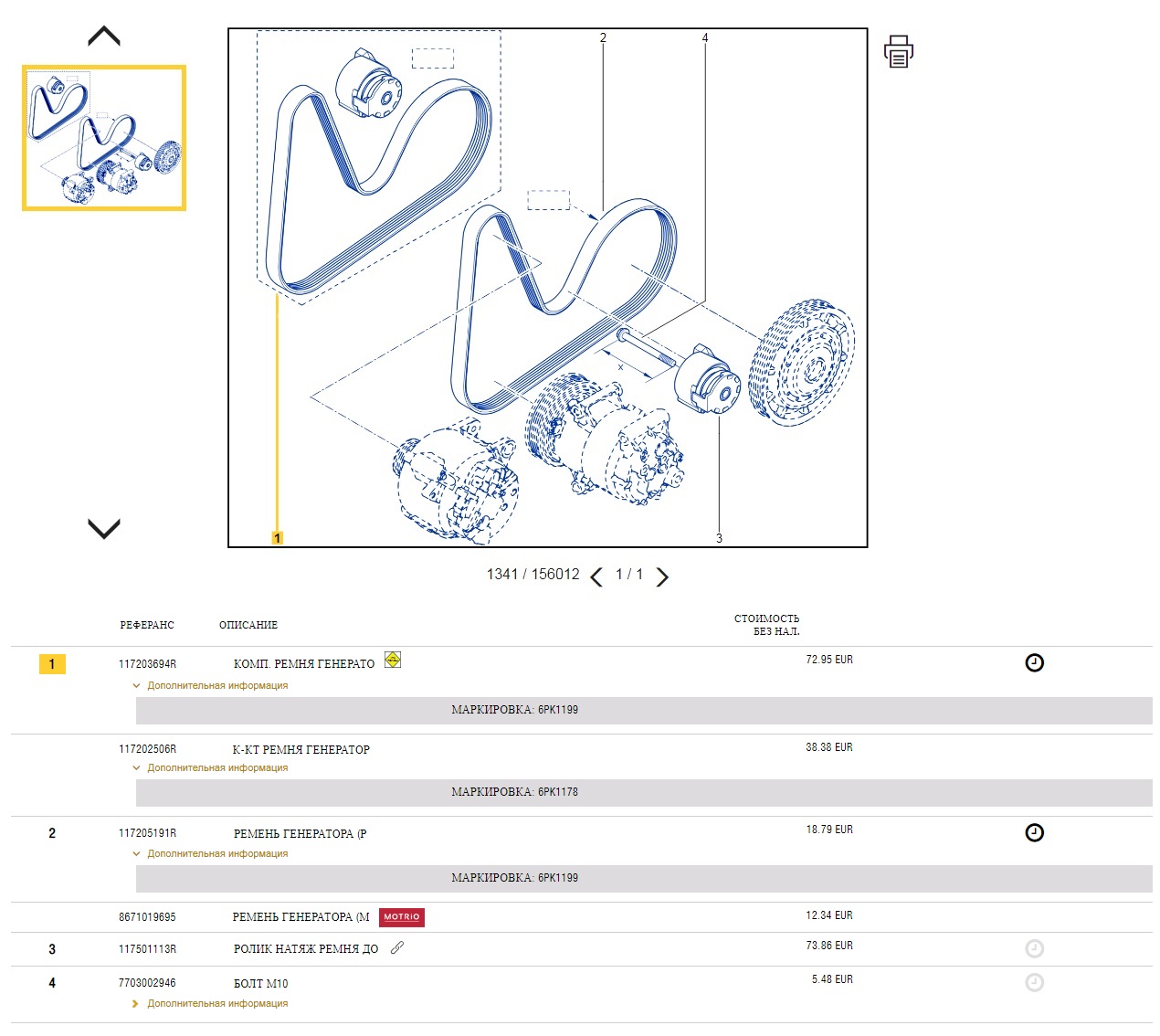

Стало интересно какой у меня на дизеле стоит приводной ремень с роликом. Так, на будущее.
Не знаю, что стоит с завода (и еще не скоро узнаю), но дилерский онлайн-каталог выдаёт артикул ремня 117205191R, хотя в каталоге Автодока номер совсем другой (117202275R - 6PK1178, произв. Hutchinson).
Длина 117205191R - 1199 мм, количество ручейков - 6, производитель Hutchinson
Натяжитель этого ремня с роликом имеет артикул 117501113R. Устаревший каталог Автодоке выдал номер 117509264R.
А теперь о комплекте, вернее о комплектах.
Офицальный дилерский каталог на мой авто выдаёт почему-то 2 комплекта:
1)117203694R (по описанию внутри ремень 117205191R на 1199 мм и натяжитель 117501113R)
2)117202506R (по описанию внутри ремень 117202275R на 1178 мм и натяжитель 117501113R)
При чем первый вариант стоит в полтора раза дороже чем второй. Но у второго варианта ремень короче на 21 мм. Скорее всего подойдут оба, т.к. у натяжителя довольно большой диапазон работы. Но почему тогда такая большая разница в цене?

Сообщение от Arbuzik Посмотреть сообщение
Когда была рекомендация менять через 60к, я менял на 90 тыс км.
Сейчас рекомендация 90, я меняю на 120.
В европе меняют через 150 тыс км.
Каждый хозяин барин, можно менять хоть каждые 10 000 км... Но смысла в этом нет...

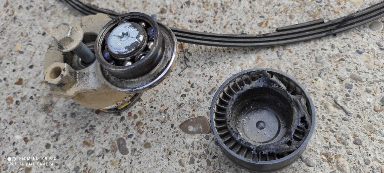

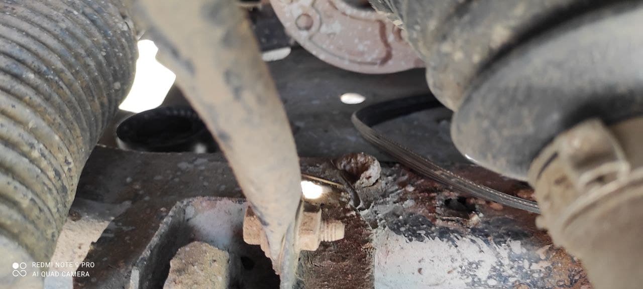

на пробеге 72 тыс.км. порвало ремень генератора, и похоже ролик накрылся (шумит, типа стрекочет чтоли) - когда это писал еще не видел последствия. сегодня во дворе снял колесо, щиток и увидел что разрушился ролик, оплавилась пластиковая часть, подшипник ролика разрушился, не хватает одного или двух шариков и видно что синий он, перегретый. пришлось 110 км пилить на аккумуляторе. теперь вот тоже думаю какой комплект то нужен: 117203694R или 117202506R. На ремне не посмотреть, он в лохмотья весь порван.
дизель рестайл 2017.

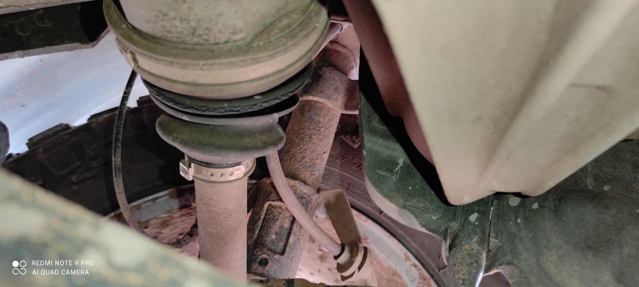

плюс заодно смотрите качество пыльника трипода левого переднего привода фирмы Trialli - на сгибе весь потрескался всего за 1 год.
в итоге заказал комплект под этим номером 117203694R в Auto3n, сказали что по моему вину бьется именно этот номер. седня заказал, завтра к обеду уже привезут, находятся рядом с моим домом, заберу и тут же во дворе сам поставлю, вроде ничего сложного там не должно быть
на пробеге 72 тыс.км. порвало ремень генератора, и похоже ролик накрылся (шумит, типа стрекочет чтоли). пришлось 110 км пилить на аккумуляторе. теперь вот тоже думаю какой комплект то нужен: 117203694R или 117202506R. На ремне не посмотреть, он в лохмотья весь порван.
А как долго он при этом стрекотал?
Старый 10.05.2021, 17:15   #560
Arbuzik
Аватар для Arbuzik
Онлайн: Arbuzik на форуме
Адрес: Набережные Челны
Автомобиль: Duster dci 109 л.с. 4х4 ESP (2017)
Сообщение от serg_vrn Посмотреть сообщение
раньше он больше как бы шуршал вроде, с неделю примерно, я уже планирвал менять, не успел. а сейчас какой то звук типа стрекочет, может то что без ремня без нагрузки. завтра поставлю и посмотрю измениться ли звук
