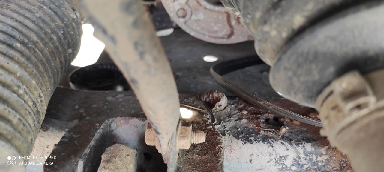

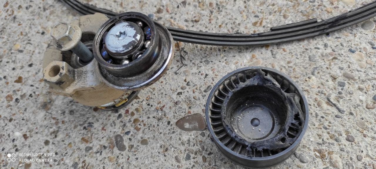

на пробеге 72 тыс.км. порвало ремень генератора, и похоже ролик накрылся (шумит, типа стрекочет чтоли) - когда это писал еще не видел последствия. сегодня во дворе снял колесо, щиток и увидел что разрушился ролик, оплавилась пластиковая часть, подшипник ролика разрушился, не хватает одного или двух шариков и видно что синий он, перегретый. пришлось 110 км пилить на аккумуляторе. теперь вот тоже думаю какой комплект то нужен: 117203694R или 117202506R. На ремне не посмотреть, он в лохмотья весь порван.

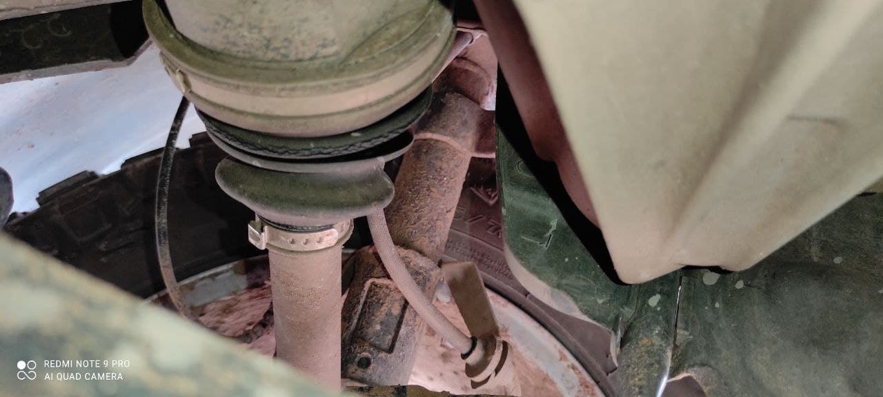

плюс заодно смотрите качество пыльника трипода левого переднего привода фирмы Trialli - на сгибе весь потрескался всего за 1 год.
