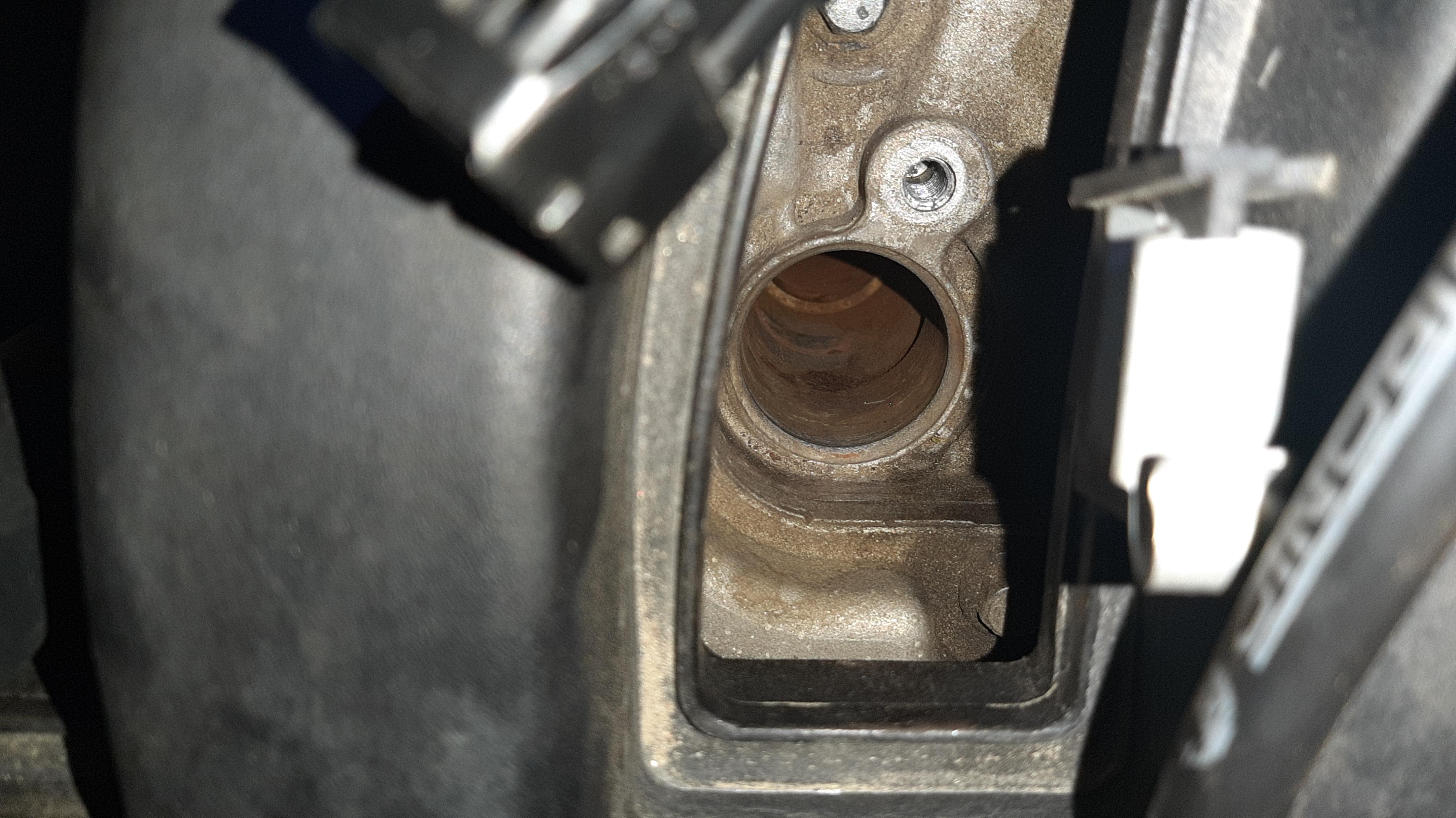

verdas2, Свечи закручивались с положенным усилием ? а то на экстрейле Т31 так затягивают что головка блока цилиндров лопается у каждого второго и антифриз через колодец идёт . Тяжело понять откуда нагар появляется - если только на прогретом двигателе удалить катушку и залить масла что бы юбка скрылась и завести и наблюдать не долго нет ли пузыриков из под резьбы свечи или где изолятор . после всё промыть и просушить после данной процедуры -- совет как вариант проверить наличия пропуска газов в цилиндр в катушку вставить свечу что бы работала и упереть в массу на авто
если бы это было масло оно бы превратилось в твердую корку, или бы осталось жидким но там сажа, причем она же находится на трубках идущих от газового редуктора возле кромки капота, вот там то она откуда взялась, пока основная версия переливает форсунка, но она не объясняет появление сажи, вот фото колодца
