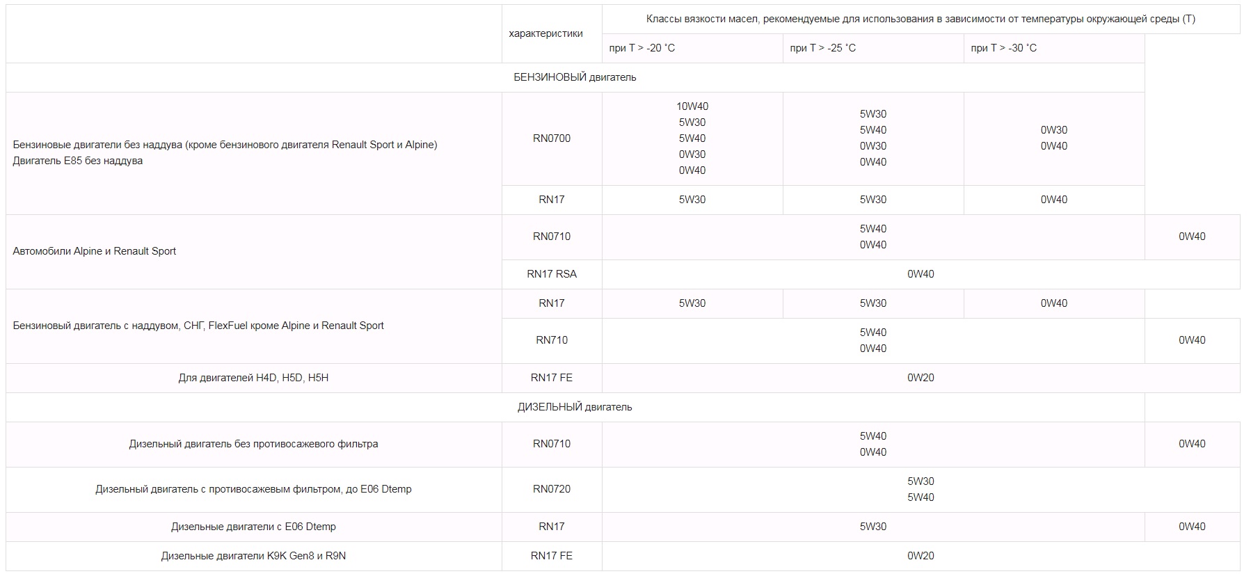

Сообщение от kval300 Посмотреть сообщение
А на к9к 50ка есть в рекомендациях
Да, есть. На каких-то древних ренохах начала нулевых годов. Тогда К9К выдавал 50-60 л.с. Потом от этих рекомендаций ушли.
И вообще в современные Рено с K9K Gen 8 теперь допускается лить только воду 0W-20 с допуском RN 17 FE
Золы там 0.8, что даже близко не вписывается в RN 0720.
Не знаю чем обоснована такая вязкость в этот мотор, но насколько я знаю от привычного K9K там осталось только одно название ибо очень много чего доработали и понавесили нового в угоду экологии.
И даже не смотря на это уже есть авто с этим мотором у которых пробег под 200 т.км. и проблем никаких нет. А регламент замены масла там раз в 30 т.км./2 года. Правда у этого К9К масляный картер теперь почти шесть литров.
Но сам бы я такую воду заливать не стал ни в коем случае, если бы такой мотор был в РФ на Дастере.
