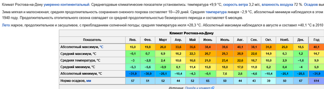

Сообщение от kval300 Посмотреть сообщение
Достаточно обычно со второй половины мая и до сентября! +не нужно забывать температуру на дорожном полотне а она может быть и более 50 ти летом всегда (днем в солнечную погоду) при этом в тени может быть всего лишь 30ть.[COLOR="Silver"]
Да ладно......

Ни о чём! эти графики равны тому что на заборе написано! когда там стройка!
Я знаю что пишу! Потому как живу в Ростове более 50ти лет! И любой подтвердит мои доводы из местных или близ лежащих Краснодарского и Ставропольского краёв!

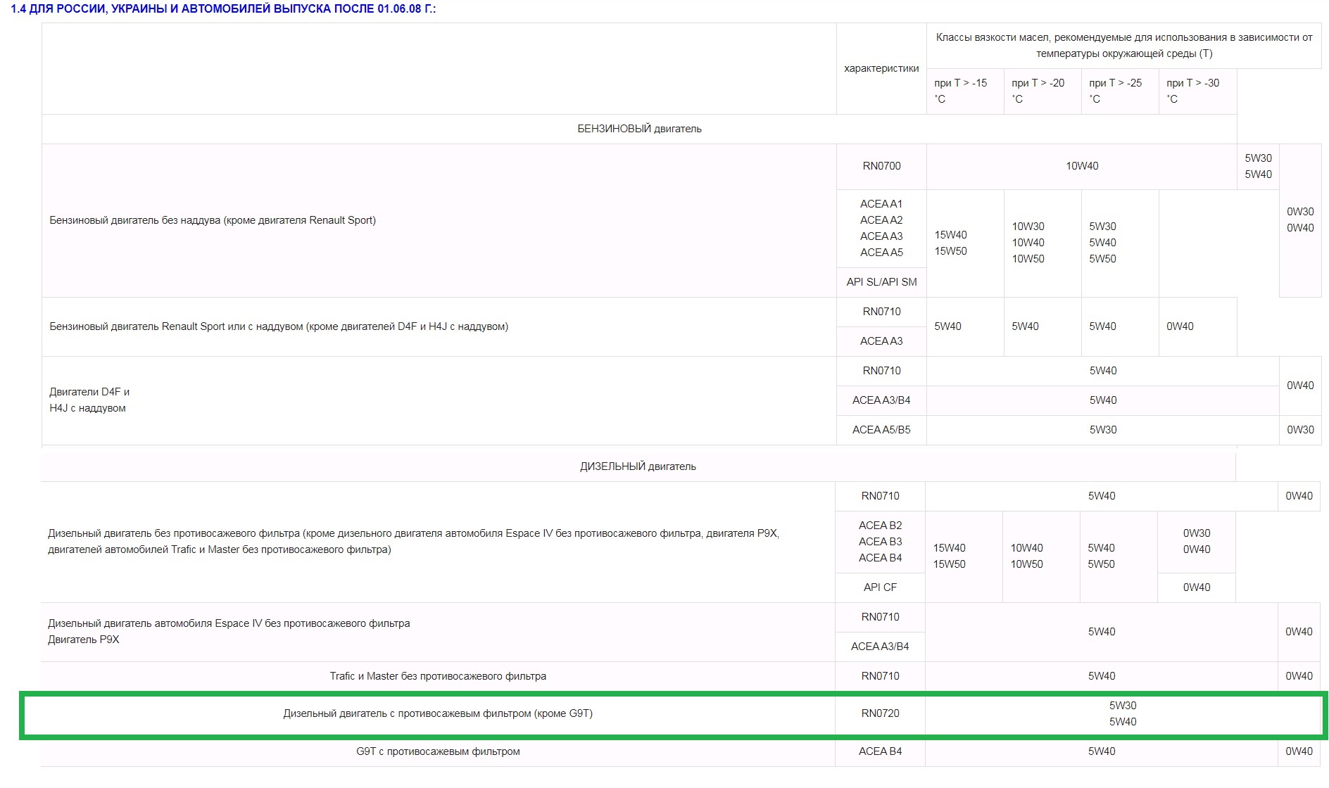

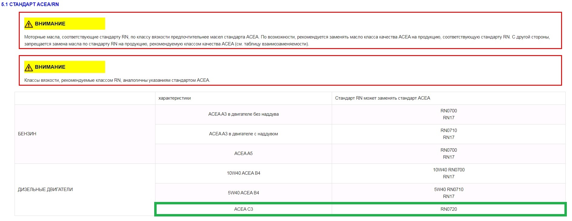

По умолчанию Re: Моторное масло для Рено Дастер турбодизель, рестайлинг . 109 л.с.
Самая свежая технота для РФ по маслам. В дизель с сажевым фильтром до сих пор вроде как рекомендуется RN0720 и одновременно рекомендуется АСЕА С3. Но RN0720 всё же предпочитетельней.

Сообщение от Сергей159
У меня в книжке с машиной написано С3, и сороковки вообще исключили.
PS: буду заливать Лукойл Дизель С3 5w-40 после 3000 пробега.
