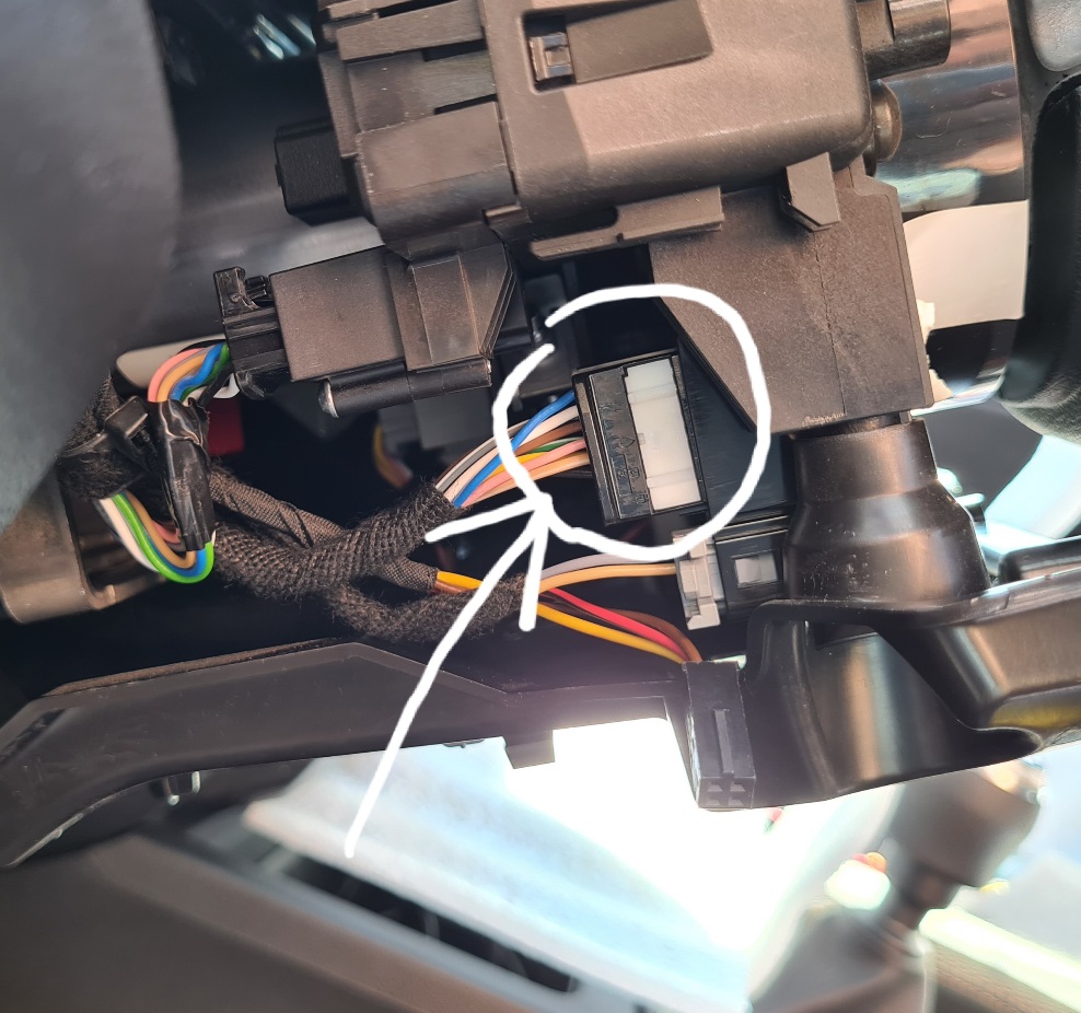

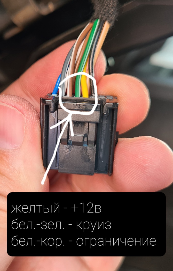

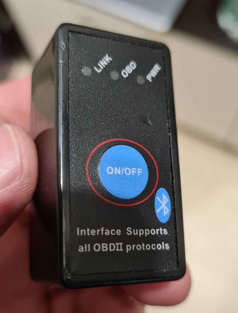

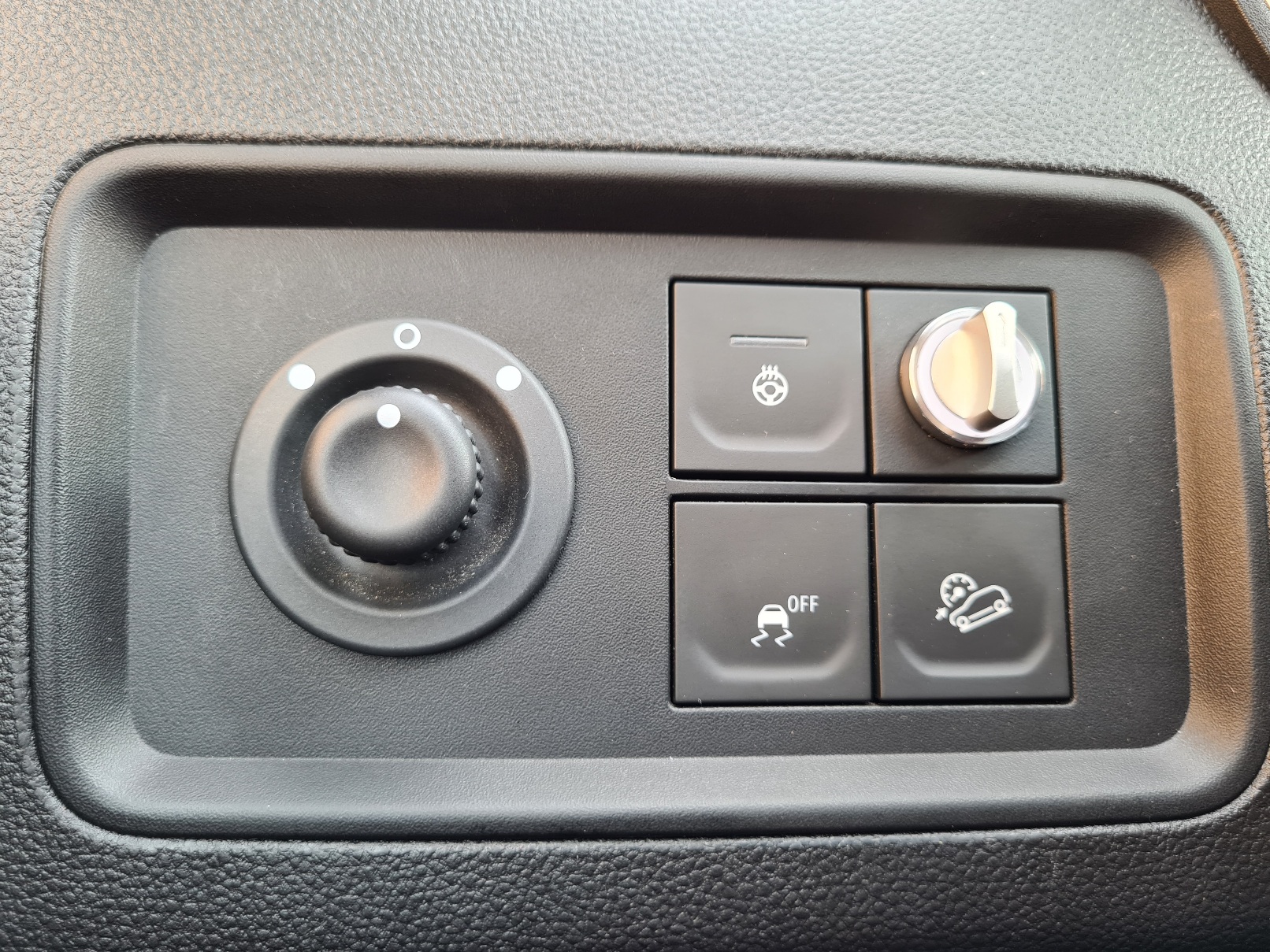

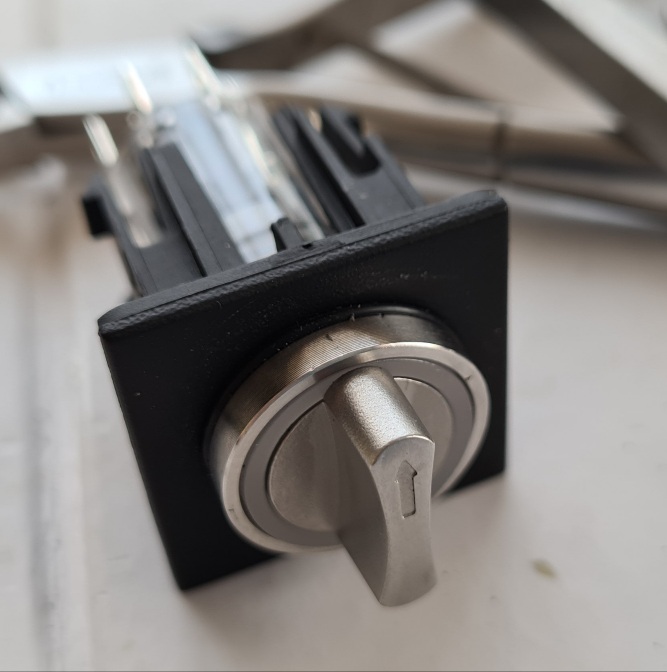

Занялся сегодня установкой круиз-комплекта и встрял на активации инструкции для ecu tweaker не нашел через комп и ddt4all что то совсем другие менюшки и списки нежели в приводившихся тут постах. Может ли быть проблема в бт адаптере? Часы на панели я им вытащил. Для круиза может не хватать каких то инструкций у адаптера? Он древний, лет 10 назад покупал. А по части проводов и кнопок сделал как и планировал, на 3х позиционном переключателе из китая. Врезал в заглушку около кнопки подогрева руля. 3 провода дотащил до разъема улитки, где прозвонились нужные черный, белый и серый от кнопок руля. Дальше они уходят как бело-зеленый, желтый и бело-коричневый. В руле черный и серый провода вытащил пока из разъема и заизолировал. Приятный бонус - кнопка голосового помощника сразу определилась магнитолой teyes. Вызывает голосового ассистента. Теперь вот дело за активацией. Знающие люди, расскажите поподробнее, какие кнопки жать
