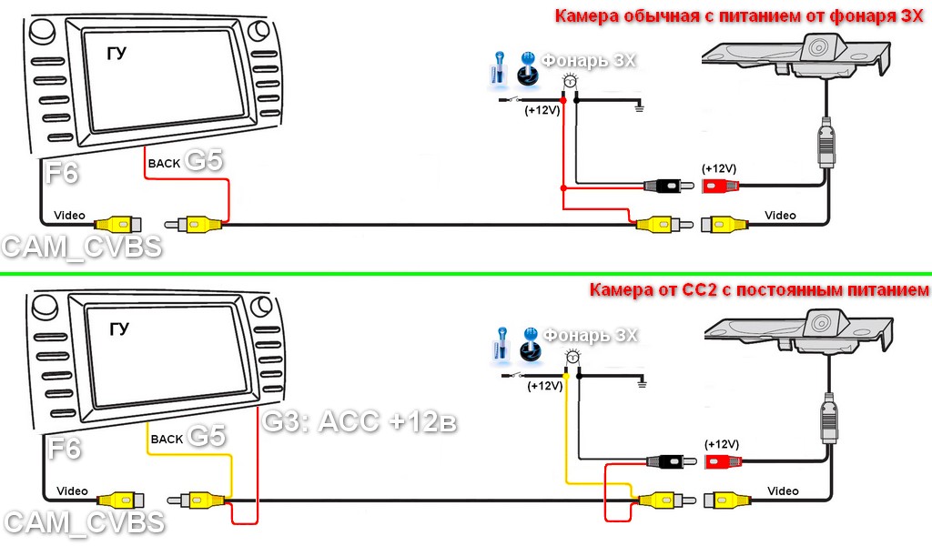

Значит вы её подключили по схеме питания от фонаря заднего хода. Если хотите смотреть или писать с неё видео в любой момент, необходимо на камеру подключить постоянное питание.
Для avgur69: Эта схема с 4PDA для подключения ГУ Teyes, какая у вас не знаю, но аналогию провести можно.
