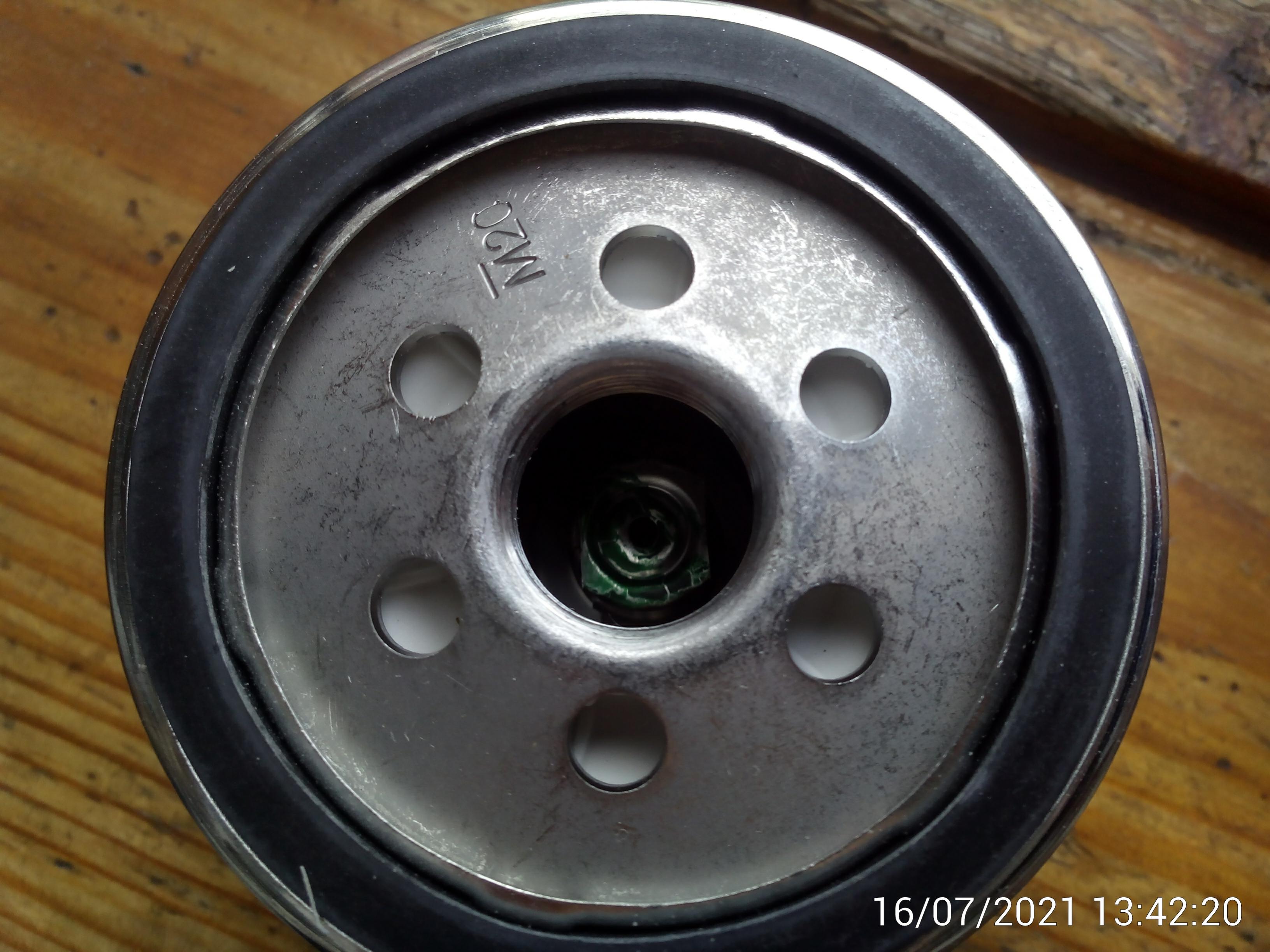

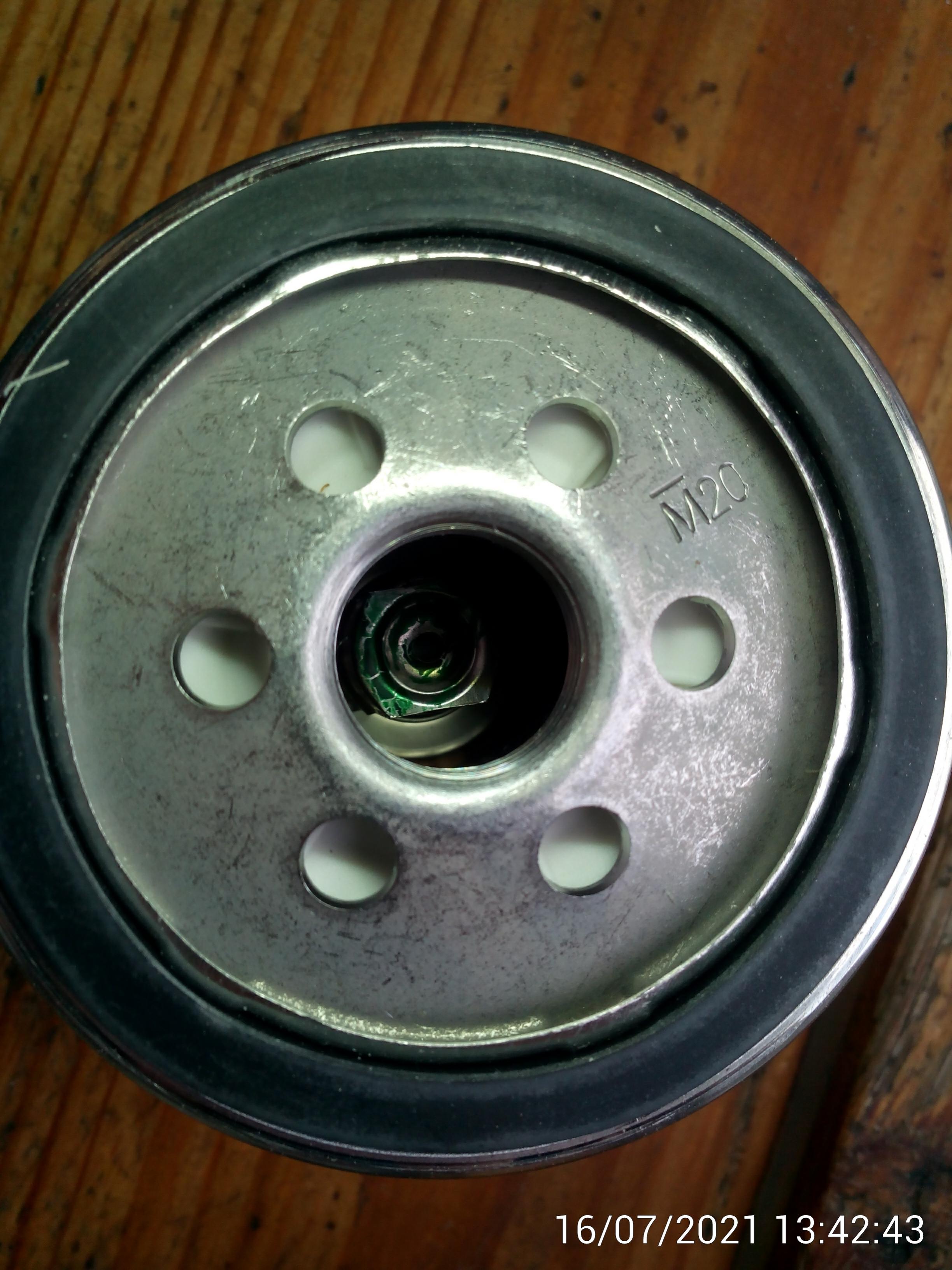

Что то вы нас запутали . с насоса давление входит в фильтр через этот клапан где много отверстий - далее через фильтрующий элемент через резьбу на которую накручивается фильтр и пошёл в систему двигателя . Так что если развалится этот клапан то он останется в фильтре . Если только он не попадет в клапан сброса масла . Обратите внимание на 2 литровом фильтре клапан белый .
