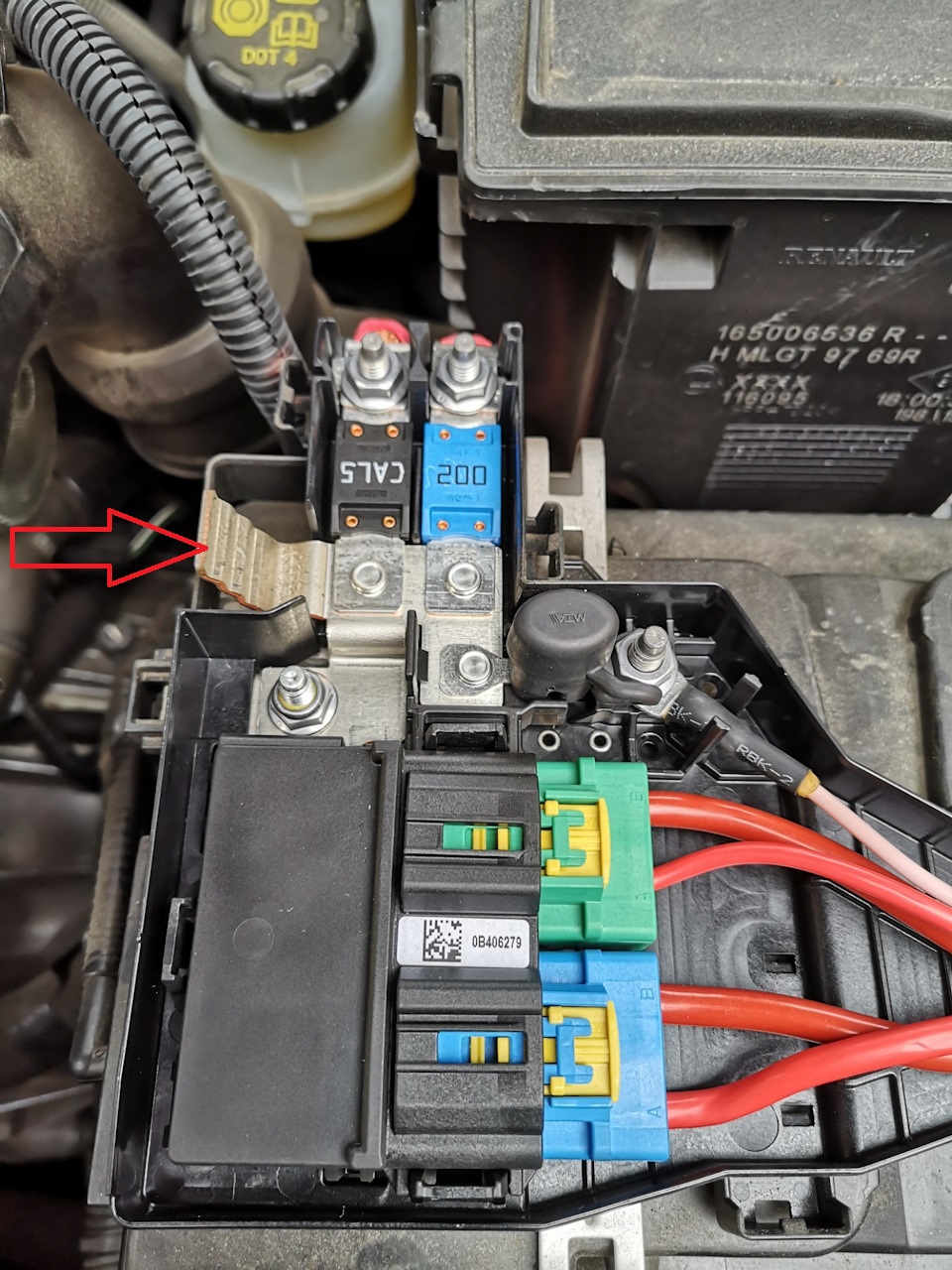

Парни, кто подскажет как такой заряжать? Хочу свой в зиму подзарядить, у меня 80 % заряжено. Я на старой машине снимал "минус", подключался зарядным к клемам и заряжал, не вытаскивая аккум из машины. Здесь минус снять тоже не проблема, но куда плюсовой провод подключать?
Не охота на новой машине накосячить. И еще, магнитола потом заблокируется? Я что-то кода разблокировки в инструкции не нашел.
минус отключать не обязательно(иначе потом будешь вводить код на магнитолу)
Откидываешь крышечку и подсоединяешь плюс к этой пластине (она же служит для подсоединения прикурочного провода (+)
