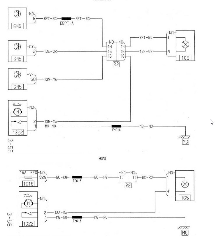

Сообщение от Vit161 Посмотреть сообщение
Измерил. На освещение багажника 8,4 вольт приходит. Это что за странное напряжение такое?
В общем, под нагрузкой (с лампочкой) - 0 вольт, без нагрузки - 8,4. Что за ерунда? Предохранитель целый, все остальные лампочки на нем горят. Правда, среднее положение выключателя салонных лампочек перестало работать. Только крайнее влево.
Все лампочки подключены параллельно, влиять, по идее, одна на другую не может. Ничего не понимаю. Есть у кого мысли?
Проверь как звонятся провода на лампочке. если на (+) провод, а (-) на кузове сколько вольт приходит. И как звониться (-) с другим (+) например с прикуривателя сзади.
Может быть проблема с комутационным блоком салона или контактами в замке задней двери.
