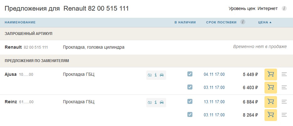

почему бред?? вообще то существуют ремонтные прокладки(особенно для дизелей) шлифанул голову, поставил более толстую прокладку.
Рено не продает отдельно прокладок,ну так есть аналоги..правда Рейнц предлагает прокладку толщиной 0.7 мм для форсированного F4R. но
Ajusa предлагает прокладку нормальной толщины.
