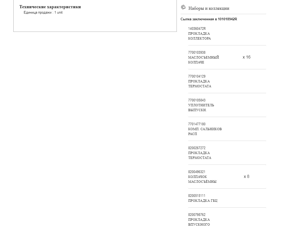

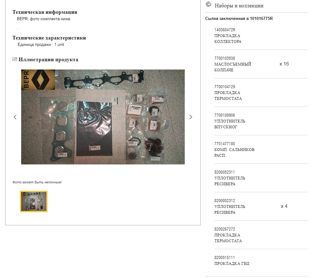

Это что еще за бред?! Что на дорестайл, что на рестайл, что на duster II с F4R идут одна и та же прокладка ГБЦ. И отдельно одну прокладку официально не поставляют. Поставляют только наборы 101016775R (дорестайл) и 101018942R (рестайл) из различных прокладок и маслосъёмных колпачков. В этих наборах лежит прокладка ГБЦ с номером 8200515111, которая отдельно не продаётся. Про различия по толщине вообще впервые слышу, если бы были различия, то номера бы разные были на детали. А про степень сжатия это вообще смех. Дорестайл 135 л.с. так же звенит как и 143 л.с., ничего с этим не поделать. Просто кто-то слышит это, а кто-то не слышит и говорит что детонации нет (либо врёт).
И еще, мотора с индексом Е410 не существует, есть просто 410.
Все F4R 400-ых серий ничем не отличаются друг от друга по ШПГ и камере сгорания, степень сжатия одна и та же (около 11.2 по замерам), различия только в навесном и мозгах.
