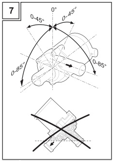

Сообщение от Cerber Посмотреть сообщение
Всем привет!
Подскажите, как вам установщики или вы сами проводили топливопровод
Дилер ставил Вебасту. Топливопровод проходит в районе расширительного бачка ОЖ, опускается к радиатору и идет чуть ниже переднего усилителя на высоте входа в подогреватель под левым подкрылком. Во вложении инструкция по установке, может написано то, чего не написано в инструкции к Бинару. И обрати внимание на положение насоса ОЖ. К делу конечно отношения не имеет, но там не даром на всасывании 85гр к вертикали стоит вместо 90. На фото не понятно какой там градус.
Тип файла: pdf cc7cb581cf51c268a651bbb0637b8d08.pdf (2.56 Мб, 379 просмотров)
