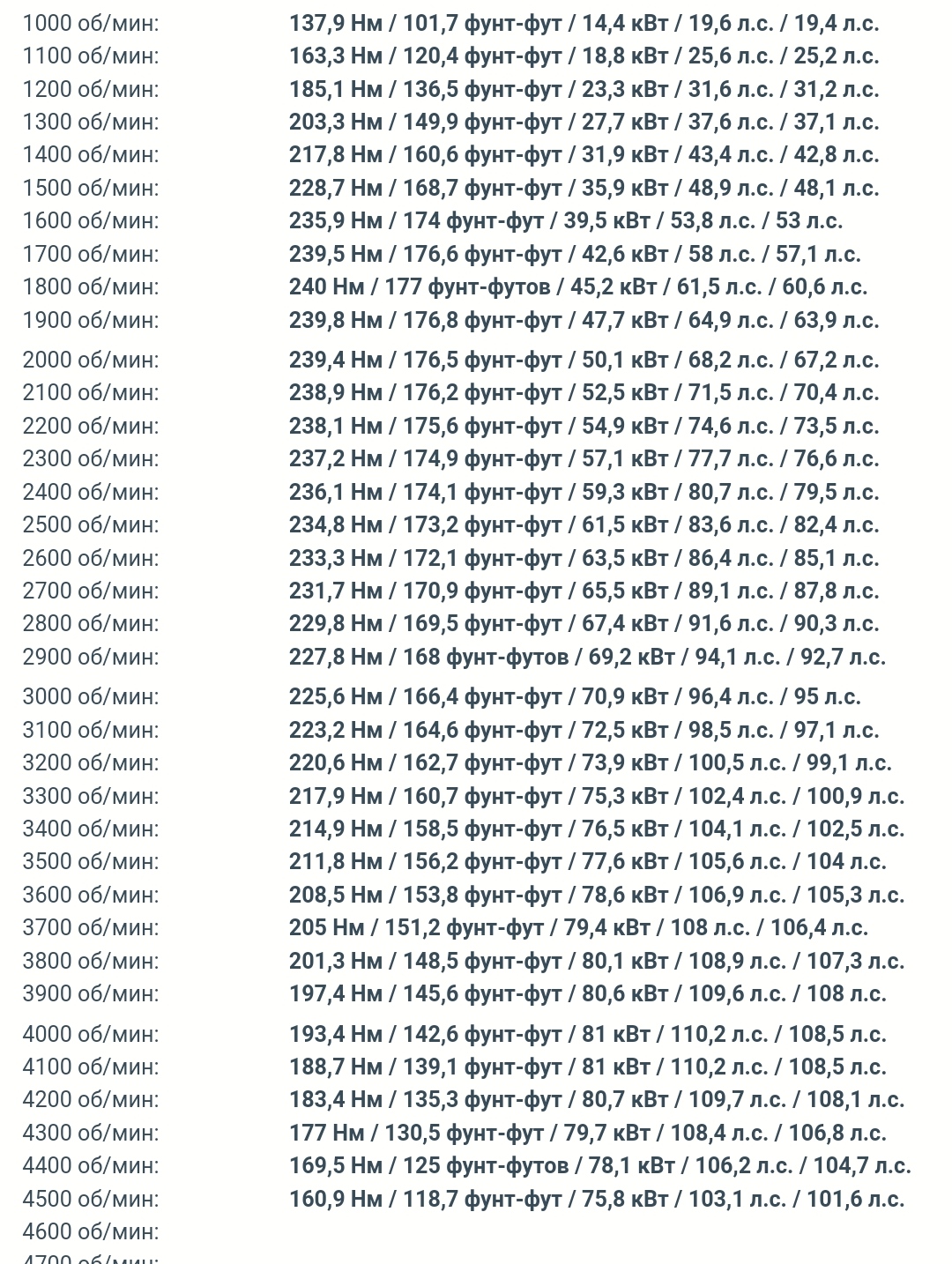

Все верно вы пишите, но когда по ровной не спеша и тапку не давишь, то и тарахтения нет!
А оно появляется при активном педалировании на низких оборотах. Двиглу не хватает мощи, а хозяин его подстегивает - вот он и возмущается!
Вот график для 90 лошадок, у нас будет похожий.
5 передача и 1800 - это километров 75 скорость, а сопротивление воздуха растет по квадрату скорости, а у нас всего 30 кВт на этих оборотах. Чего тут хотеть.
Вот точнее для К9К 109 сил, 240 Hm (4WD), Евро5
