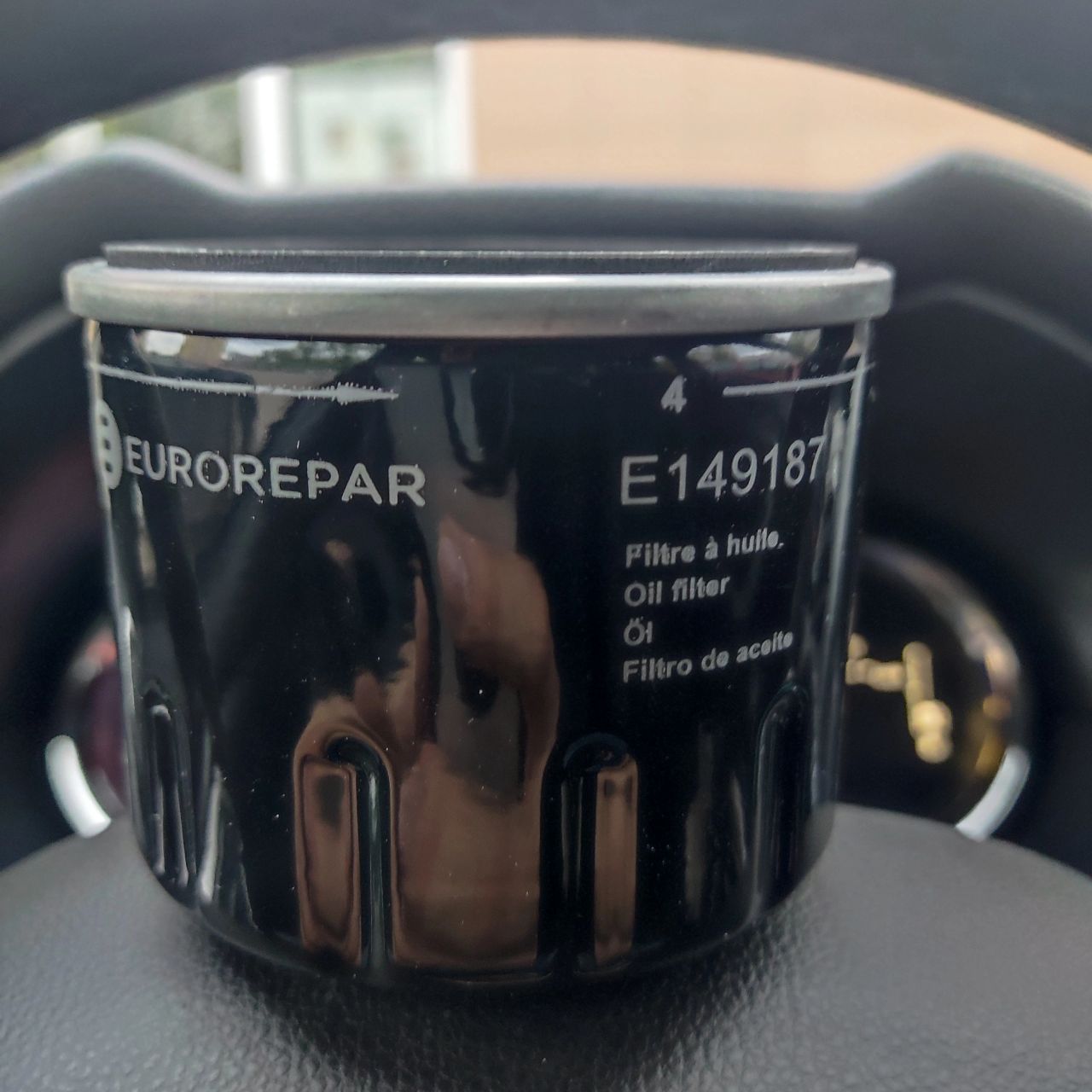

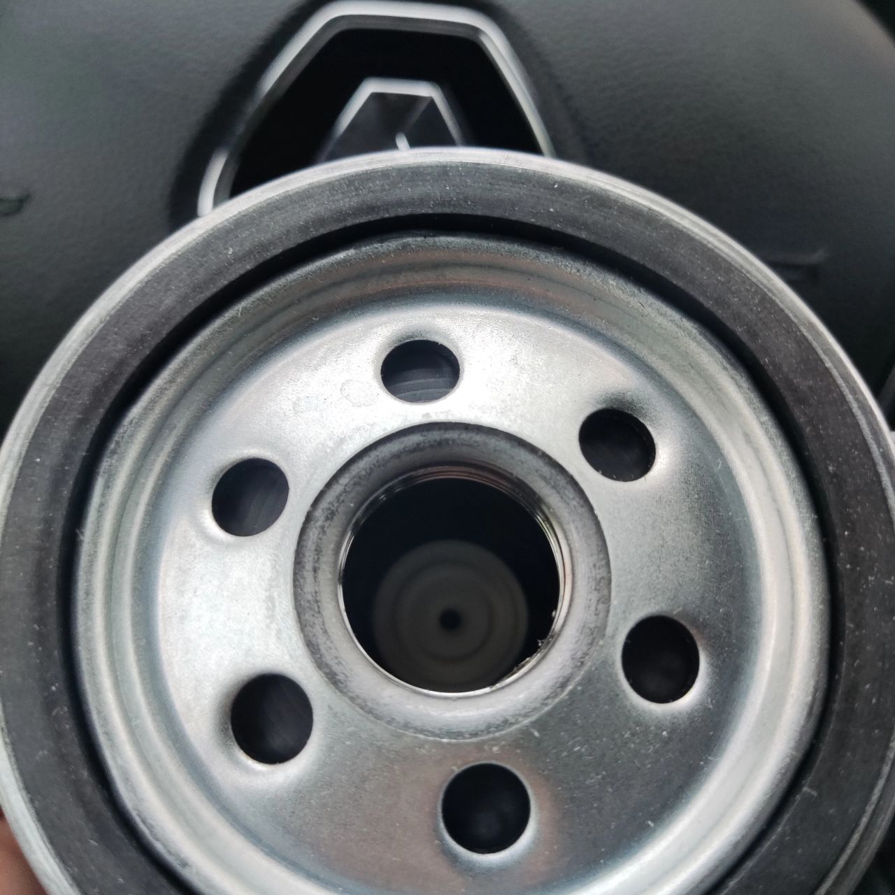

Купил Bosch F026407022 за 555р в надежде, что это клон фильтра Mann W79, но привезли произведенный в Тунисе и сильно отличающийся от Манна. Год назад по этому номеру брал полную копию Манна W79 и было написано made in Germany.
Вероятнее всего этот Бош является клоном фильтра PSA E149187. Для Пежо/Ситроен. Серия запчастей Eurorepar - аналог Motrio у Рено, то есть для постгарантийных авто.
Фильтр E149187 стоит менее 400р.
Если Bosch F026407022 является аналогом родному реношному 927-му фильтру и одновременно аналогом ддя Пежо/Ситроен, то значит можно спокойно брать и ставить на дизель K9K фильтр PSA E149187.
Взял PSA Eurorear E149187. На данный момент 300р его цена в Автодоке. Он точная копия тунисского Bosch F026407022 и сделан там же.
И вообще это всё MECA FILTER изначально. ELH4392
