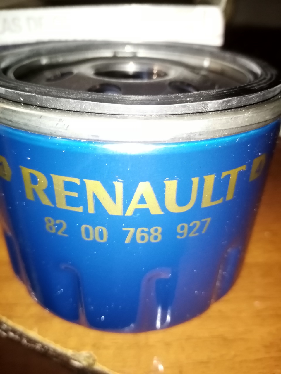

Вот купил на Озоне в районе штуки .но вроде по всем уже признакам оригинал, поменяю может даже сегодня,а установленный с черной шторкой рапилю+старый с белой не выкинул когда масло менял, сравню сфотаю результаты выложу Шиза уже кроет с этими фильтрами

99% Оригинал.
