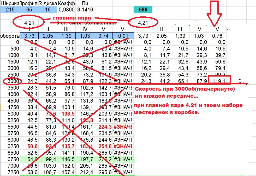

Сообщение от Djekson Посмотреть сообщение
Спрошу проще. Будет на моей кпп JR5 хотябы 115 Км или нет?
Если да то как это сделать? благодарю!
Сильно не пинайте,я электрик
Специально для электрика.....
Надо поменять главную пару в коробке, а скорее всего просто подобрать на разборке другую коробку с такой главной парой(будет гораздо дешевле)....
