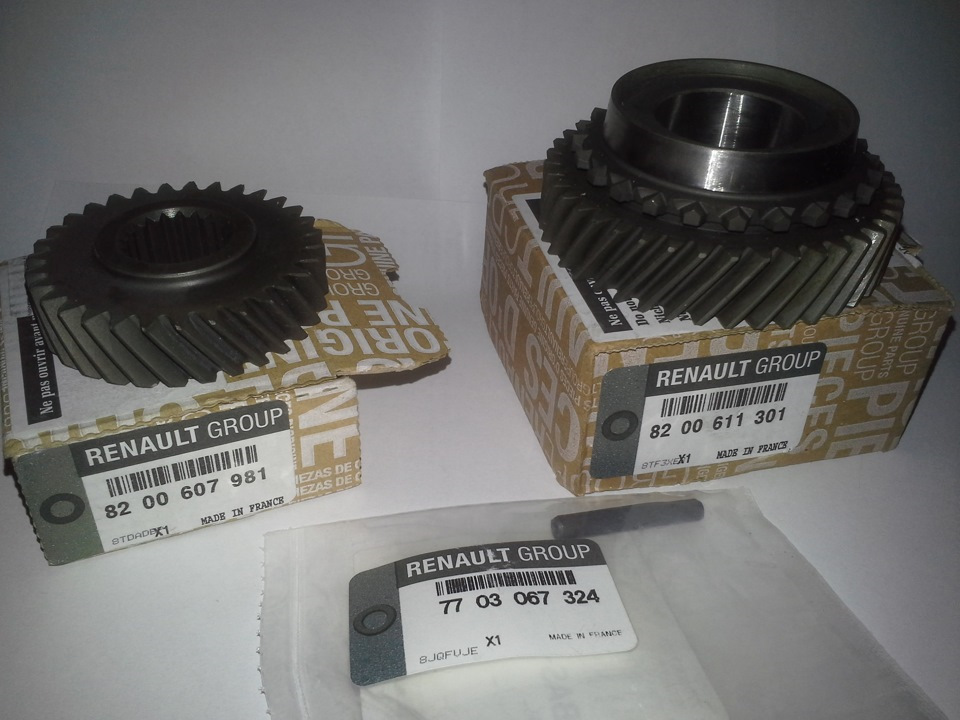

Каталожные номера шестерней 0,738: 8200611303 и 8200607983
Спасибо alex4716

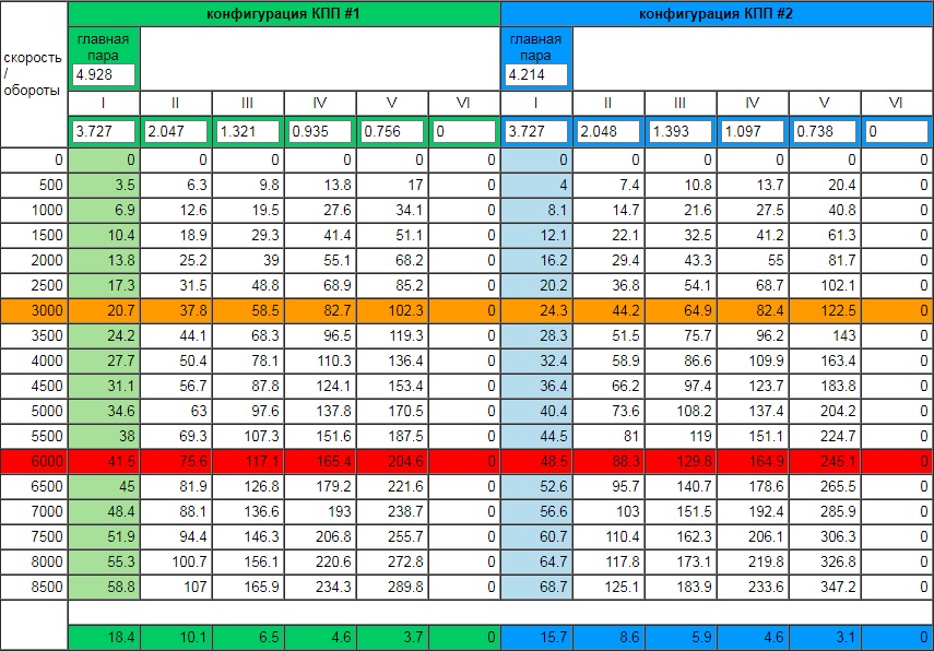

Доброго времени суток. Дастер передеприводный 2013 г. с коробкой JR5. Пробег 200 т.км., рассыпался дифференциал. Ищу вариант на замену.
Родная коробка JR5 имеет ГП 4.928, передаточные 1-я 3.727, 2-я 2.047, 3-я 1.321, 4-я 0.935, 5-я 0.756. На трассе при 100 км/ч около 3000 об/мин, это далеко неэкономично и поэтому у меня уже давно стоит газовое оборудование.
Хочу купить б/у коробку JR5 с другим индексем, от Ларгуса с К4М. Там главная пара длиннее моей - 4.214. Передаточные первой и второй передач как у меня, а вот с третьей начинаются отличия: 3-я 1.393, 4-я 1.097, 5-я 0.892. Хочу купить и поставить такую коробку, плюс поменять шестерни пятой передачи, чтоба она стала еще более длиннее - 0.738.
Вопрос: Как всё это будет ехать? Вес Ларгуса почти такой же как у 2WD Дастера и ведь ездят люди, да еще и грузят под завязку свои ларгусу + прицеп. Возможно из-за более тяжелых и более больших колёс Дастер будет разгоняться до 100 секунд 20 с этой коробкой из-за длинной ГП
Прицепы не вожу, в гонках не учавствую. Развожу книжную продукцию по республике.

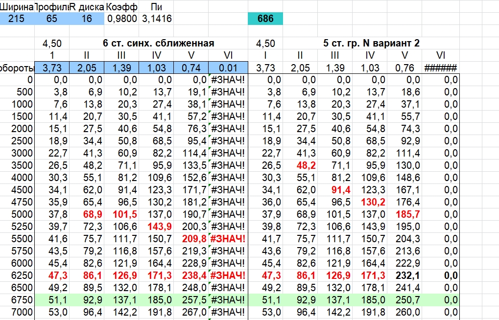

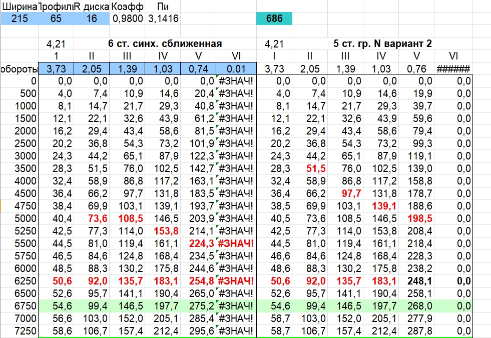

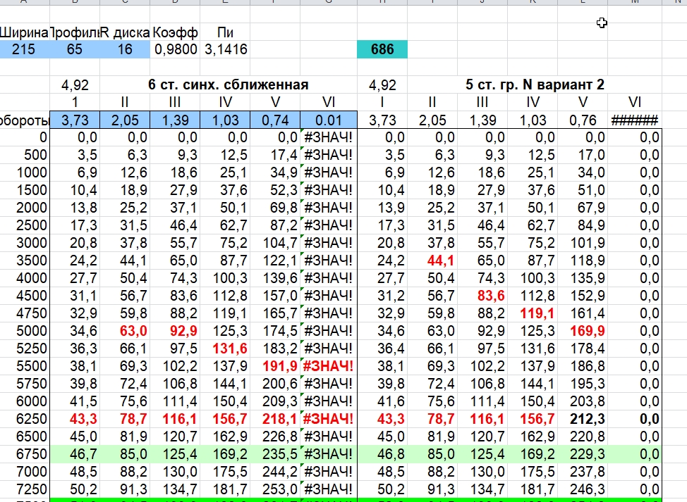

Вот тебе три варианта с разными парами 4.21, 4.5 и 4.9
слева для 5ой передачи 0.738 справа для 0.756.
Смысла нет....
Обычно меняют не пару шестерен, а главную пару в зависимости от потребностей, но для мотора 1.6 наверное наверное лучше не менять, так как может ухудшится динамика именно на 5 передачи и при любой мало-мальской горке придется включать 4ую.
