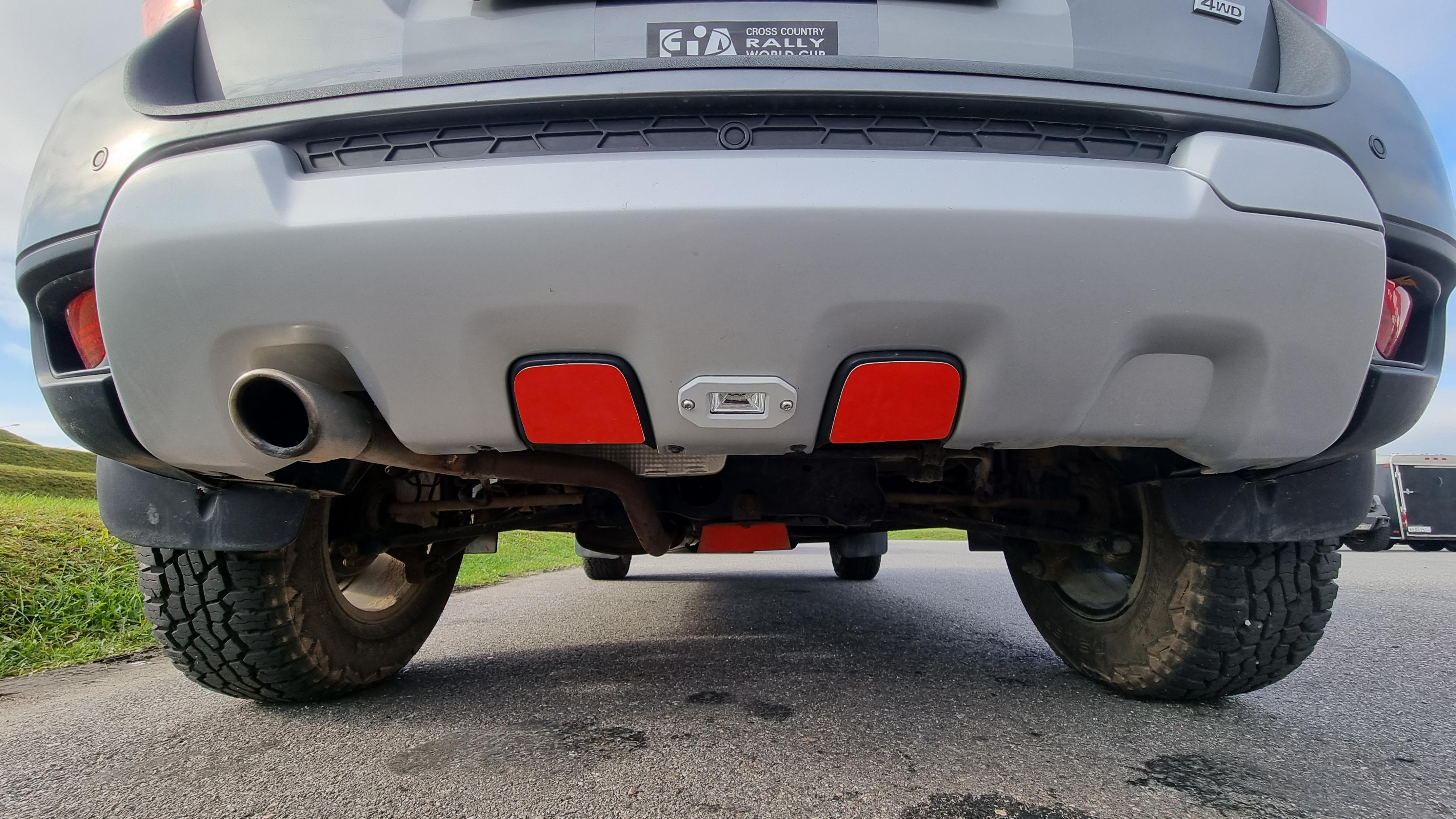

Из ПОЛЕЗНОГО - врезал по центру светодиодный фонарь. Светит не далеко но ярко. Вполне хватает для задней камеры.

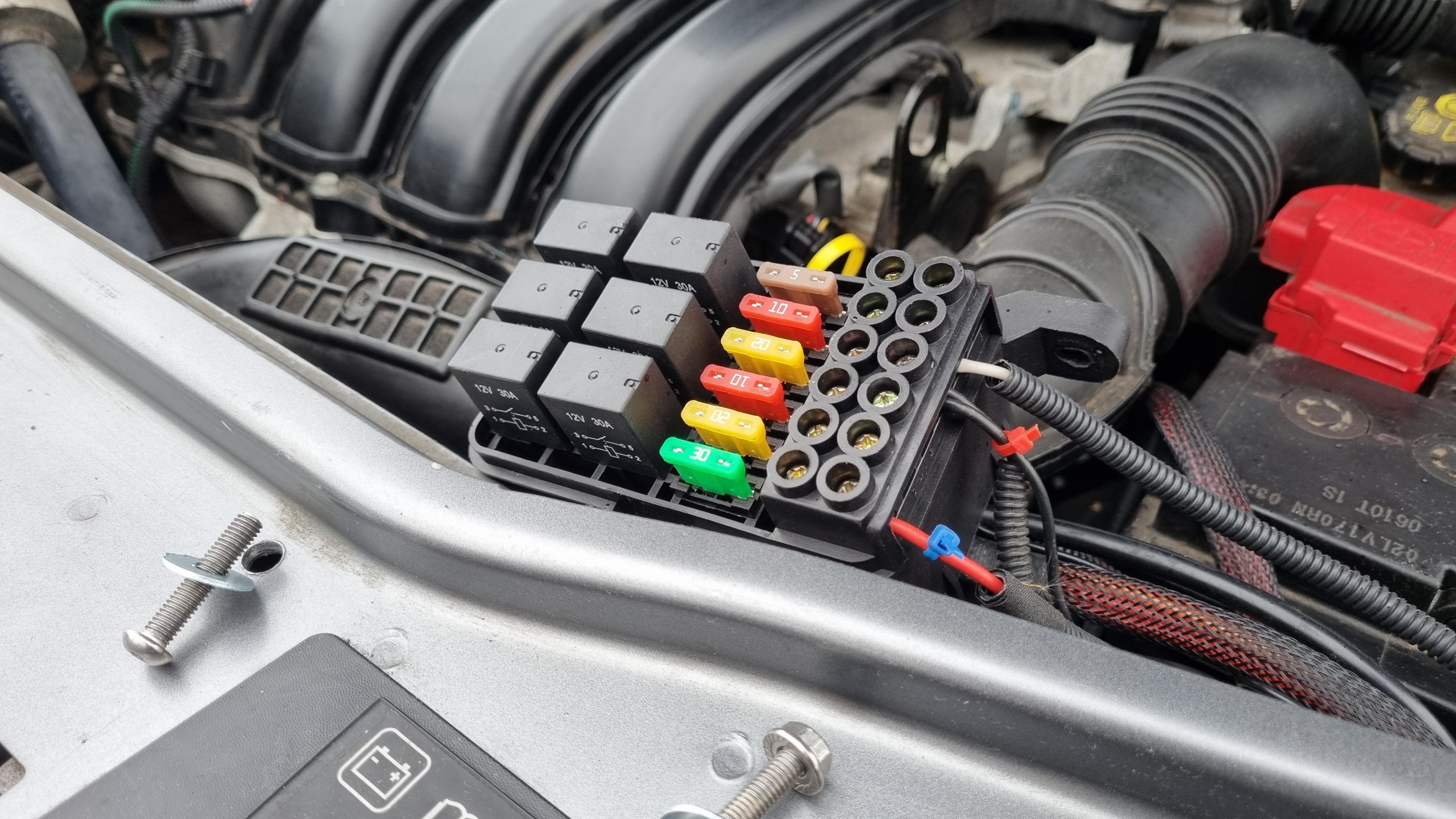

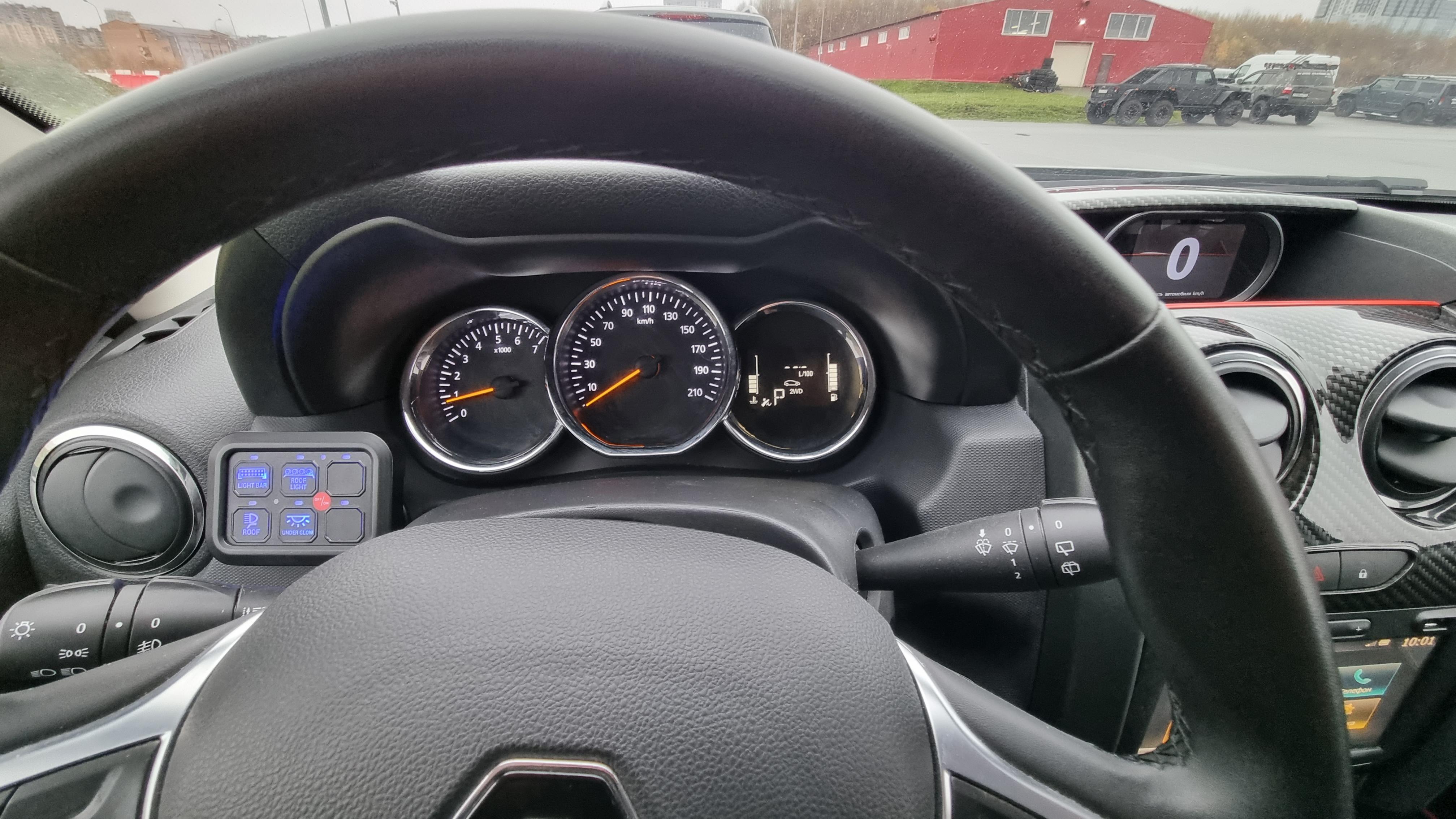

Теперь, провода от всей доп.оптики идут в один блок управления.
Cистема switch pros широко используется в автоспорте и технике для активного отдыха. Но ценник конский, от 600$.
Американцы же, прямо на заводе ставят в пикапы пустые кнопки с реле и предохранителями.
Как обычно, китайцы "спасают мир" всего за 5.т.р.
Шесть кнопок в блоке.
