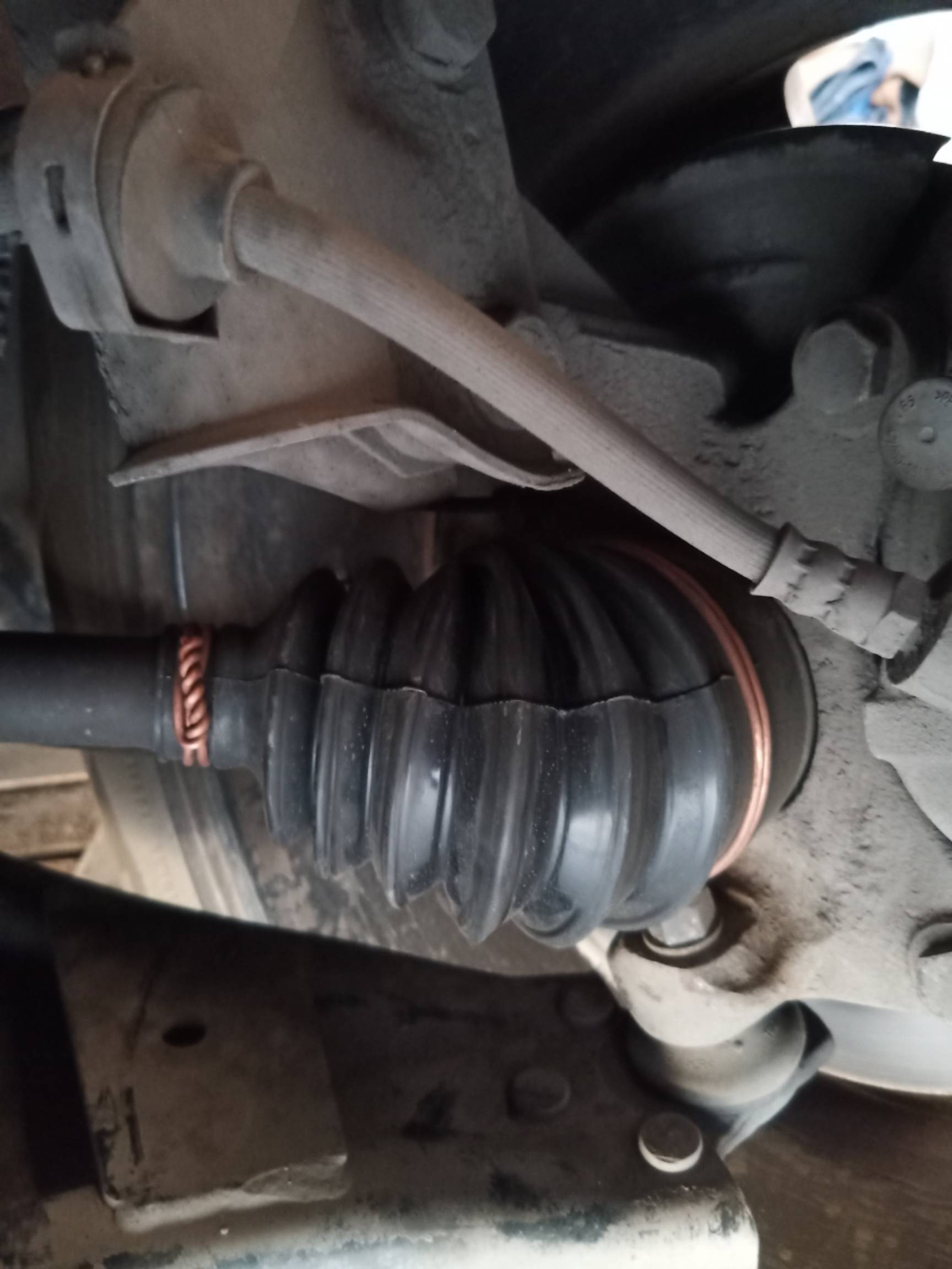

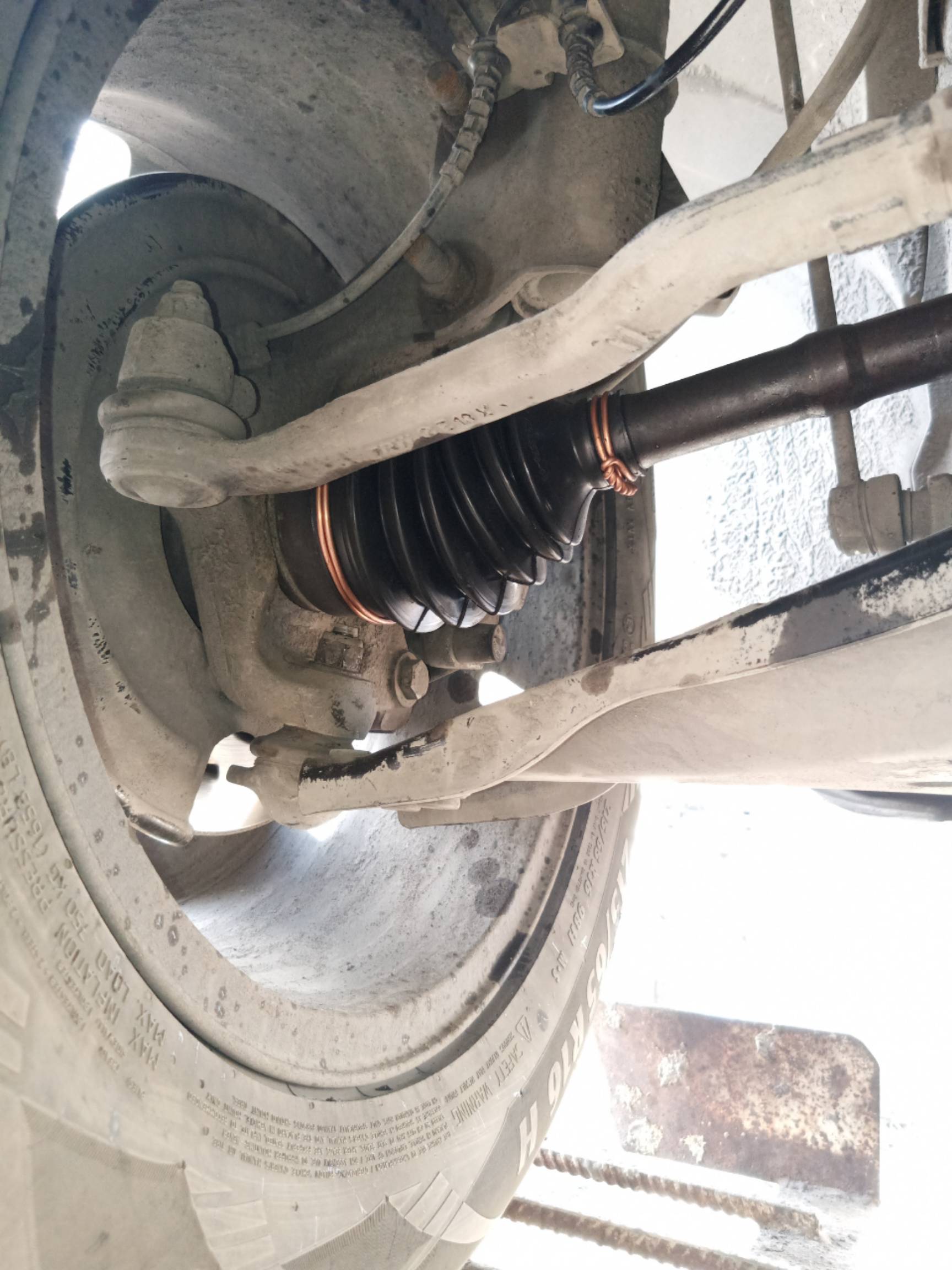

Я месяц назад менял наружный передний пыльник, поставил Ростеко 20679. Подошел по размерам идеально, по виду тоже нормальный. В комплекте были хомуты (хомуты узкие оцинкованные, шириной 7мм, у меня такие с другими пыльниками сами со временем расходились, поэтому их ставить не стал) и смазка (но я её не использовал ). Если Ростеко не нравится как производитель, посмотри на сайте Ростеко какому он кросс-номеру соответствует, по нему можно других фирм поискать (на фотке плохо видно).

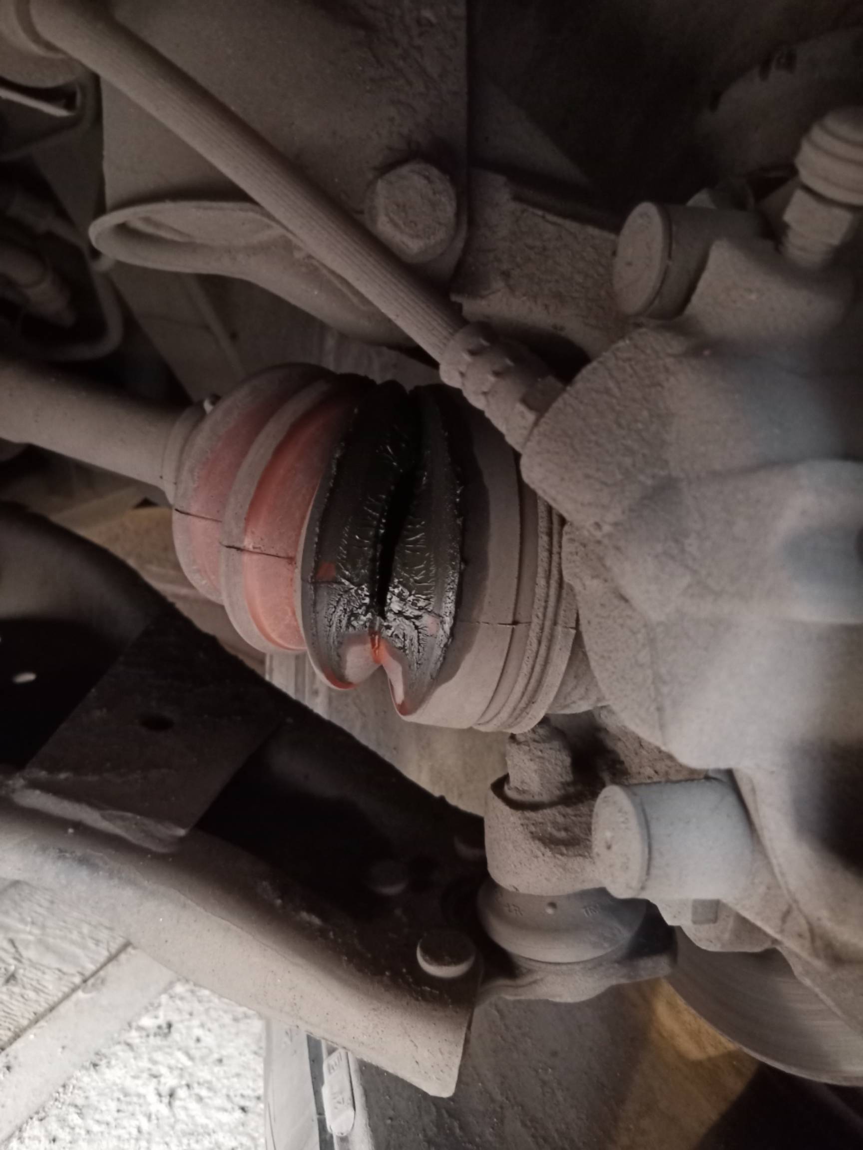

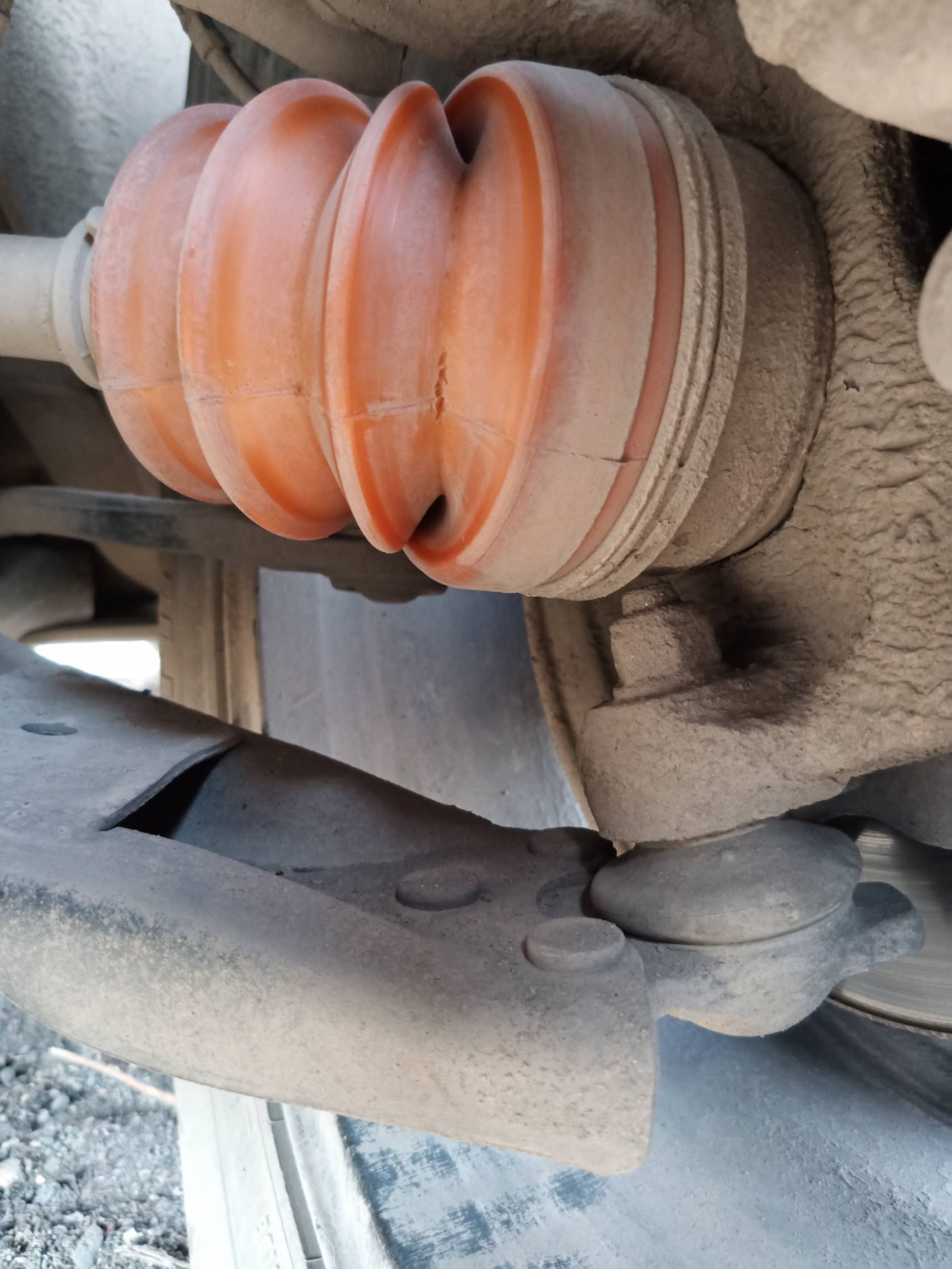

До этого был пыльник от 2121 наружный от Новосибирского завода "Полиуретан". Он через год потрескался, а через два года порвался.

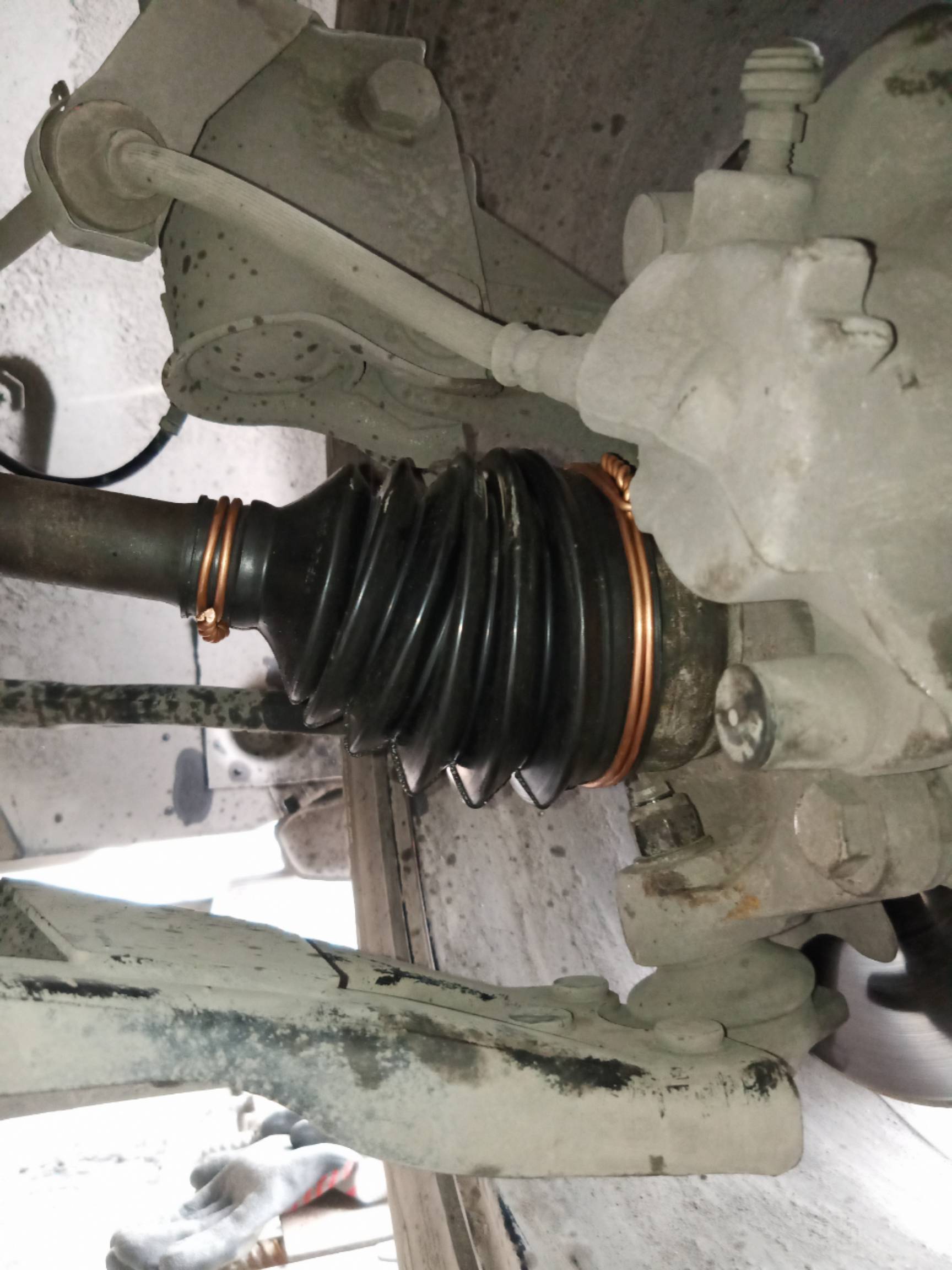

С хомутами не стал морочиться, по отработанной технологии затянул 3мм медной проволокой (держится намного лучше этих модных хомутов). На внутреннюю гранату только поставил заводской oetiker на 89, куда то же их надо девать.
