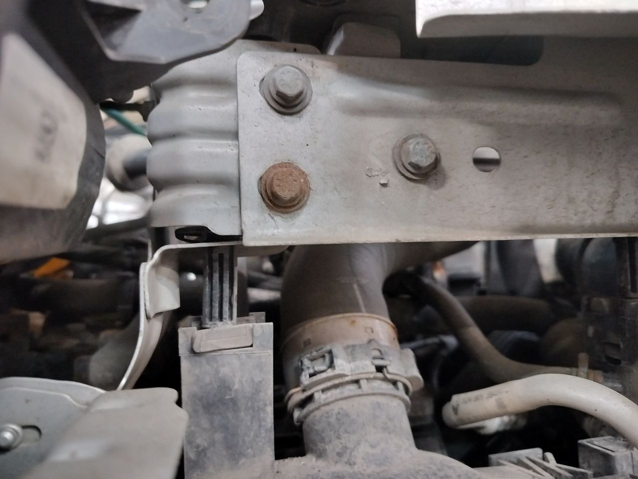

Сегодня отремонтировал у ОД по гарантии кондиционер. Причина в коррозии места соединения низа радиатора и магистрали (это между радиатором интеркуллера и радиатором кондиционера), от этого была протечка.
Зачистили, поменяли прокладку, по-моему ещё болт новый поставили. Проверили два раза. По времени с 10:30 до 14:00.
Сначала закачали фреон 10 минут, потом вакуумировали15-20 мин, включили авто с кондеем 10-15 мин. Выключают, смотрят с каким-то прибором (утечка если есть пищит) и лампой (ультрафиолет и что-то ещё,хз). Потом исправили место соединение. Потом по вышеуказанной последовательности дважды проверили. И сказали, что через две недели ещё нужно приехать и проверить.

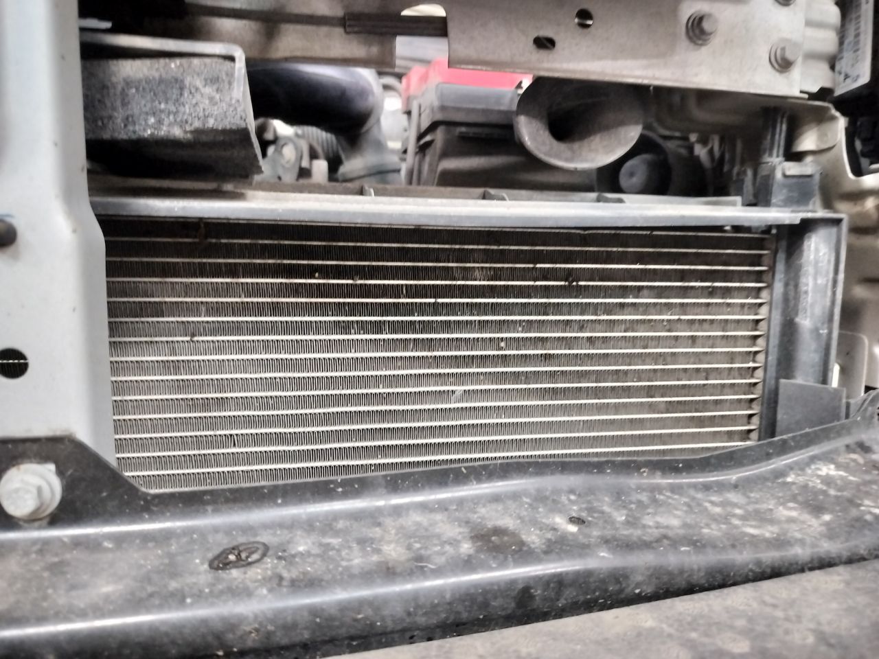

На фото видно нижний левый угол (на кадре) мокрый.

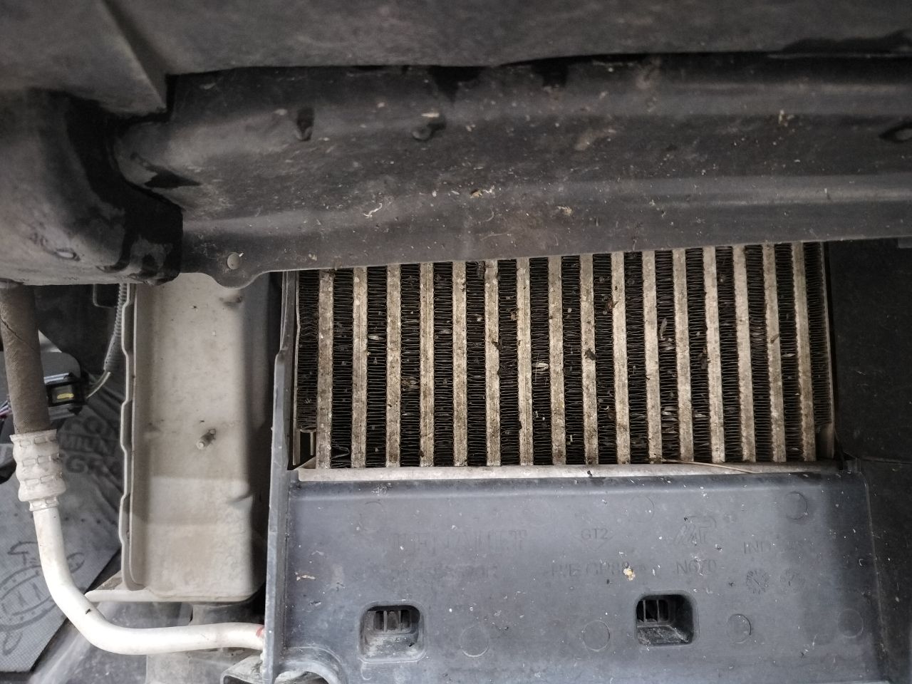

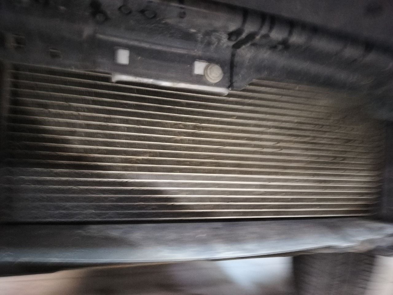

Заодно посмотрел радиаторы. И коррозию.
