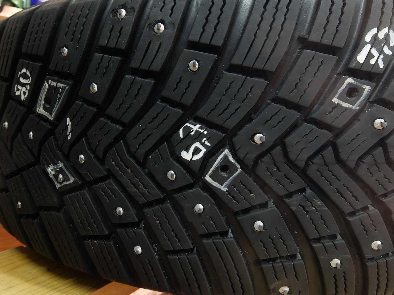

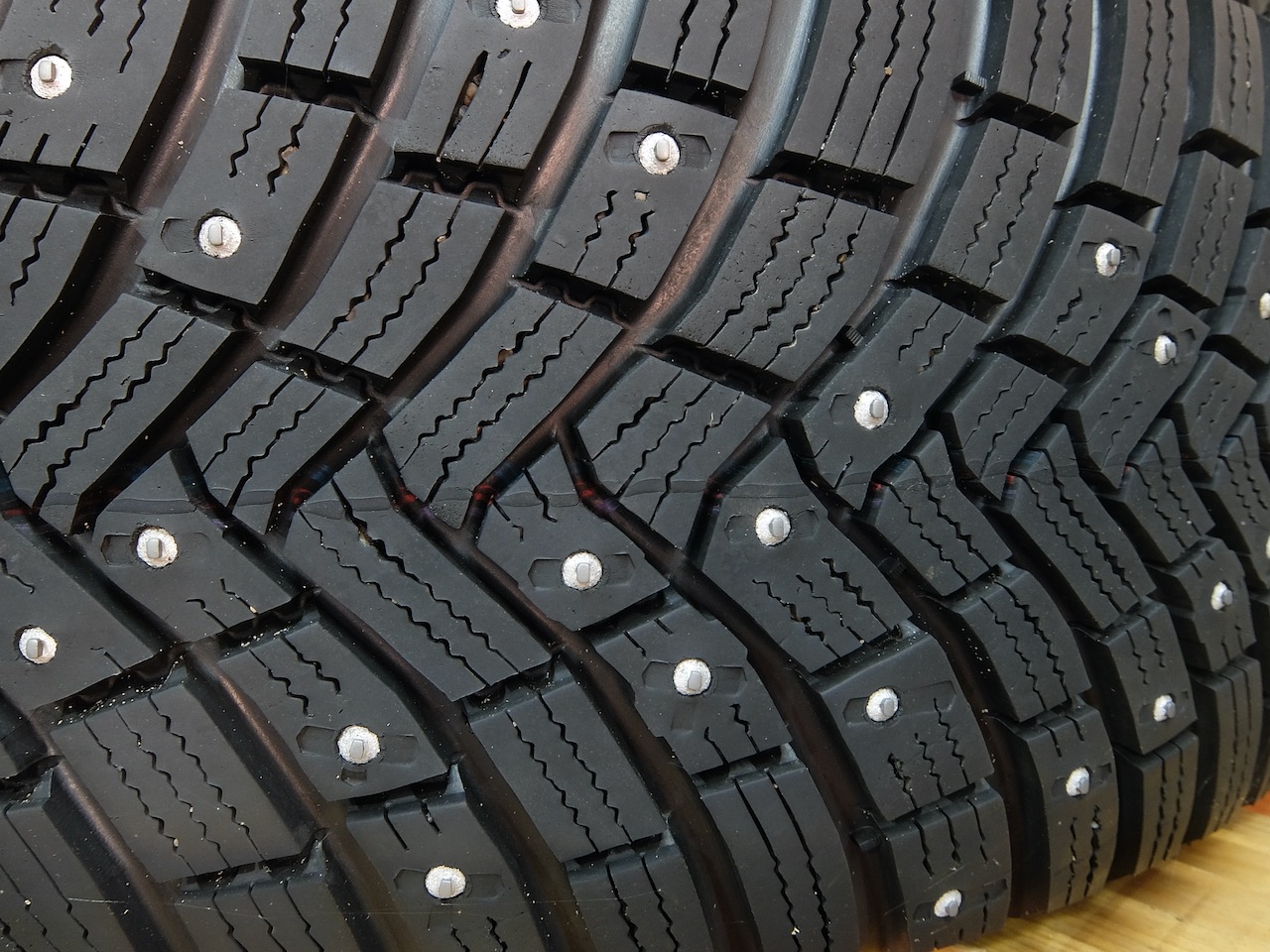

Continental IceContact 3 R16. Пробег за три зимы 23 т.км.

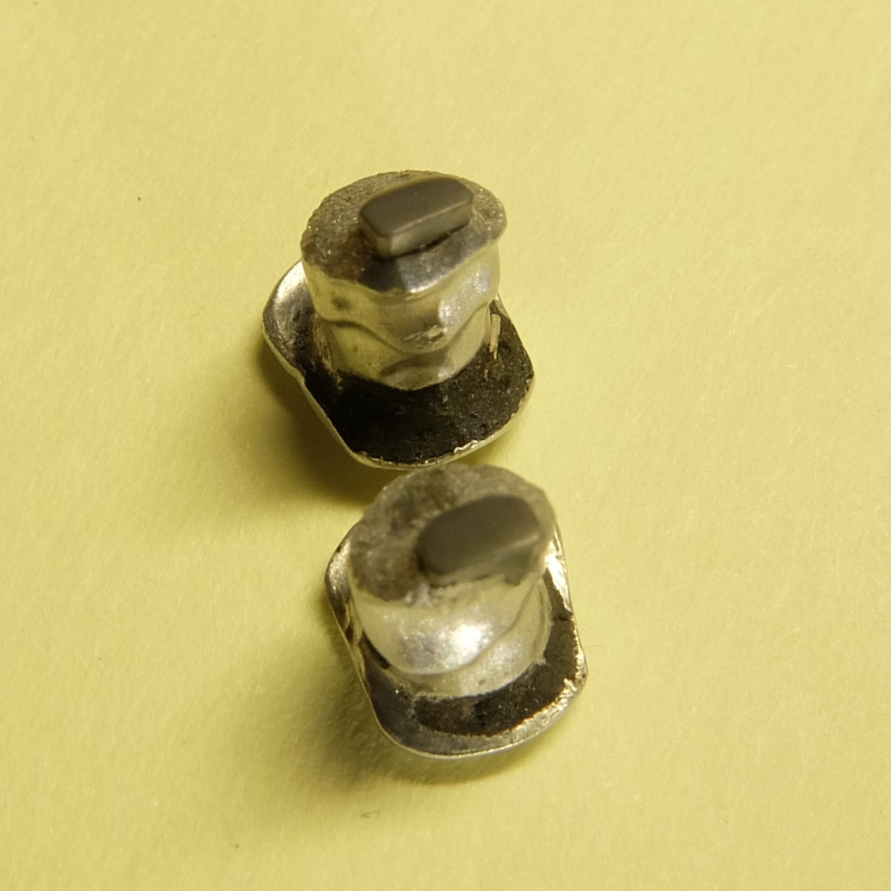

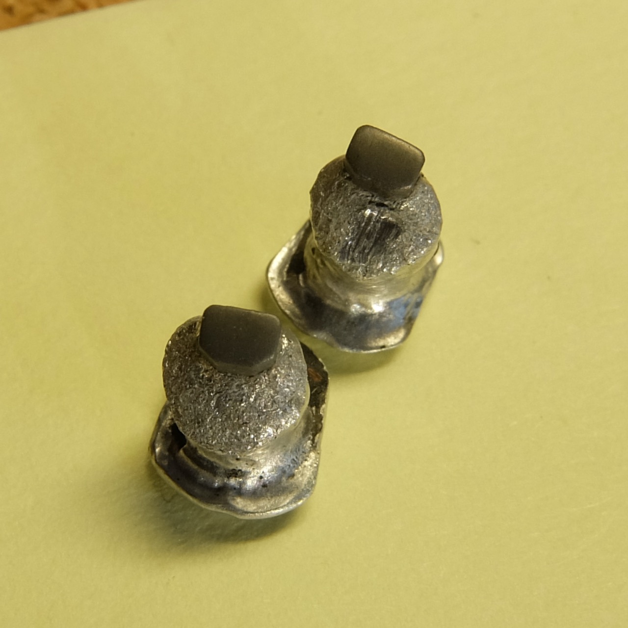

На задней оси все шипы целые и стоят ровно. И износа практически нет.
На передней оси все шипы "причесало" по ходу вращения. И, судя по износу середины, злоупотреблял перекачем...

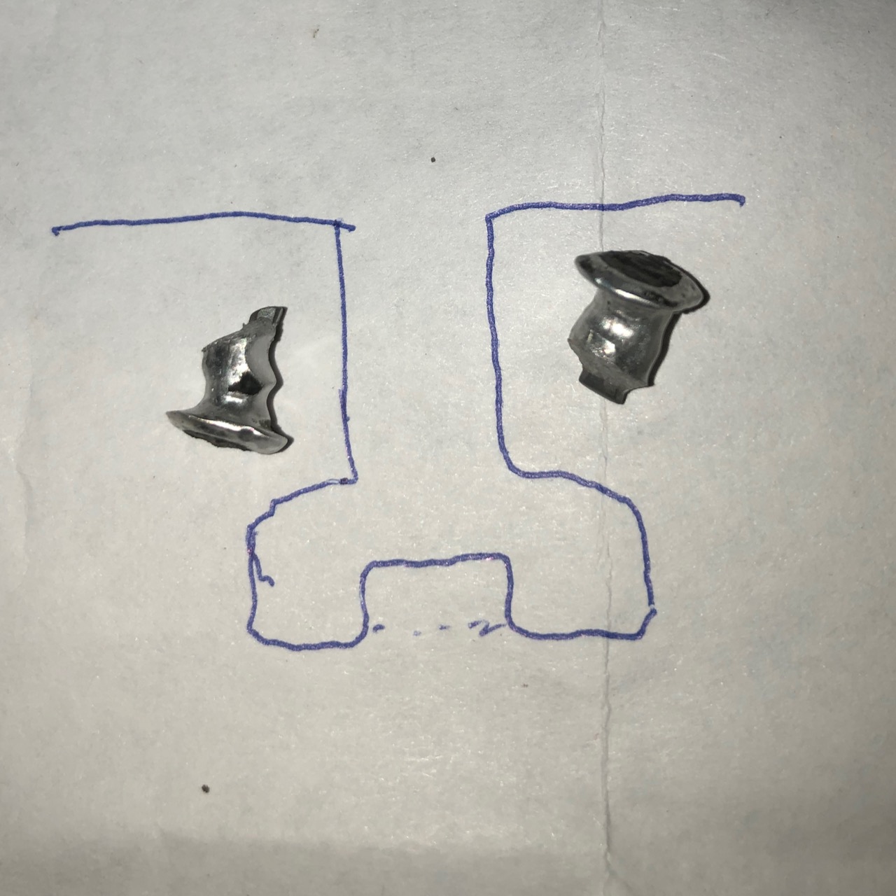

А по износу шипа делаю вывод, что их трет песком, который в зазор попадает. Выдернул пару особо шатающихся шипов - выдирались с некоторым усилием. Общая длина 9мм. Внутренности отверстия выглядят так, как нарисовал - похоже выпуклость в середине должена позволять шипу осаживаться при езде по асфальту.
На левом колесе потеряно два шипа, на правом около 10.

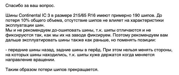

Запрашивал весной Continental на предмет ремонтных шипов, ответили что можно переставить колеса и не париться, но мне так не хочется...
