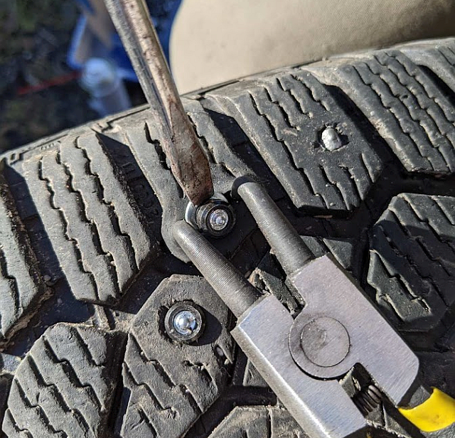

Тоже заморочился вопросом дошиповки, посмотрел видосы, вроде народ легко и непринужденно устанавливает шипы с помощью съемника стопорных колец и отвертки.
https://www.youtube.com/watch?v=UP38AnX8WSw
---------- Добавлено в 22:09 ---------- Предыдущее написано было в 22:08 ----------
теком - отстой?
Ремшип=Теком это одно и тоже))
Это жкак надо себя нелюбить, чтоб 4,5 часа секасом в гараже заниматься))
Я тоже при помощи утконосов это раньше делал при 3-5 шипах на двух передних ещё ничего, а если больше? В моих тапках по 122 их...

Сообщение от Дима_89
Опасно, можно отверткой и пропороть

Это что за резина, где все шипы нужно менять? Раньше на хаккапелитах различных ездил, вообще небыло проблем с вылетом шипов, сейчас купил машину на GoodYear UltraGrip, вот там повылетало процентов 10-15.
---------- Добавлено в 22:31 ---------- Предыдущее написано было в 22:28 ----------
Сообщение от Modigar
есть такой шанс, можно потупее)) отвертку использовать или еще головкой на 8 некоторые впихивают

Замерил глубину лунок в шинах. Придется два размера брать, на 8 и на 9 мм. ХЗ почему так. Вот такой он, GoodYear. На 2х шинах нужно чуть более 30 шипов на каждую, на других чуть более 10.
Я бы не заморачивался по 1 милиметру. Поставил бы все 9 и если торчат больше 2 мм то поездил бы аккуратненько какоето время, они быстро подсядут. Если поставил бы 8 и торчат меньше 2 мм то смело катайся, шипы просто слабей работают, резина подносится и начнут работать как положено на 100%

Сообщение от AlexZ0
Прекрасно и так ставятся!
не много шип торчит??? По правильному корпус не должен выступать из протектора.

Сообщение от AlexZ0
Судя по сидящему рядом - совсем не прекрасно

Сообщение от ДядяСережа
ну так от него даже тень на протекторе....
