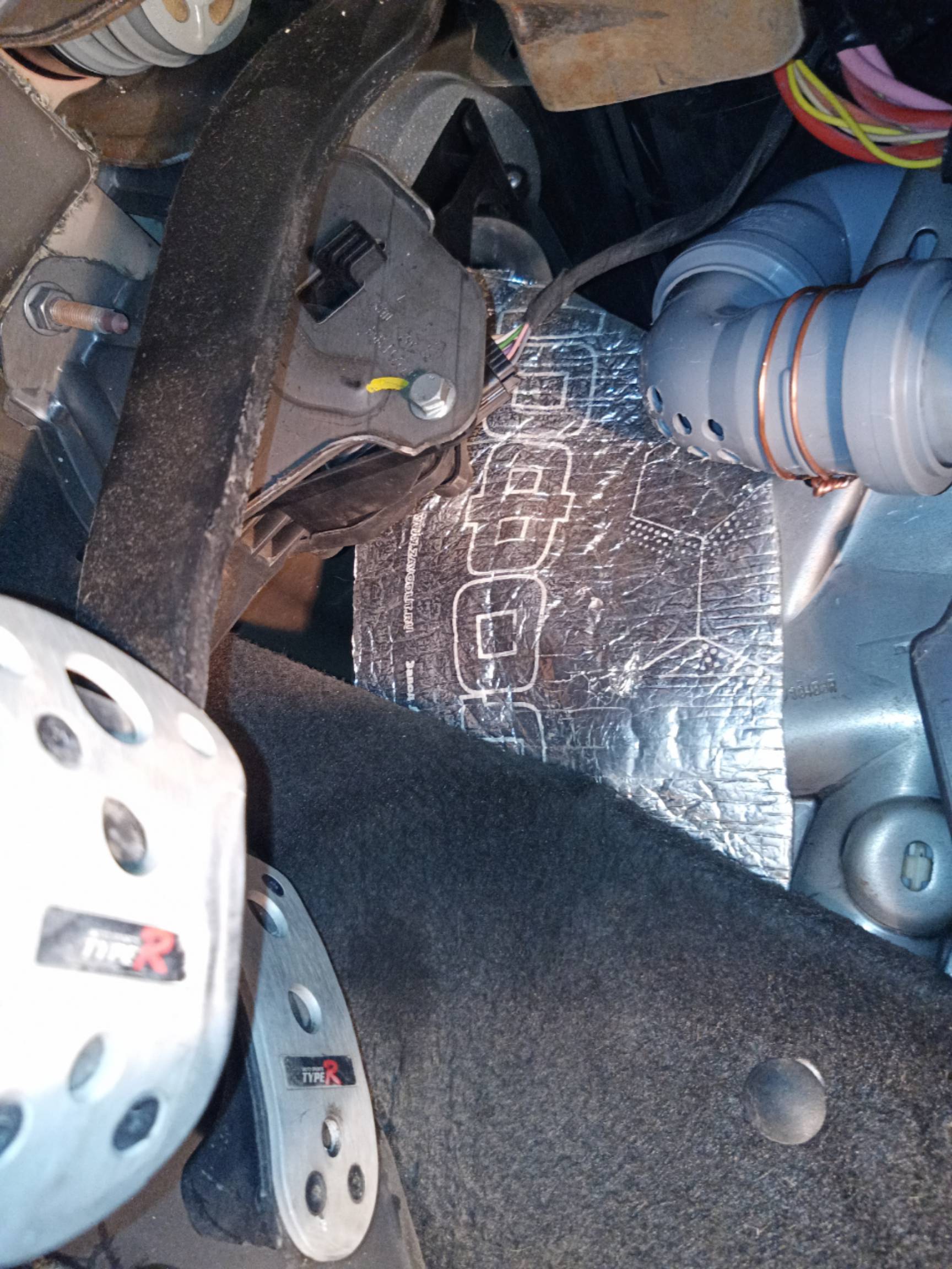

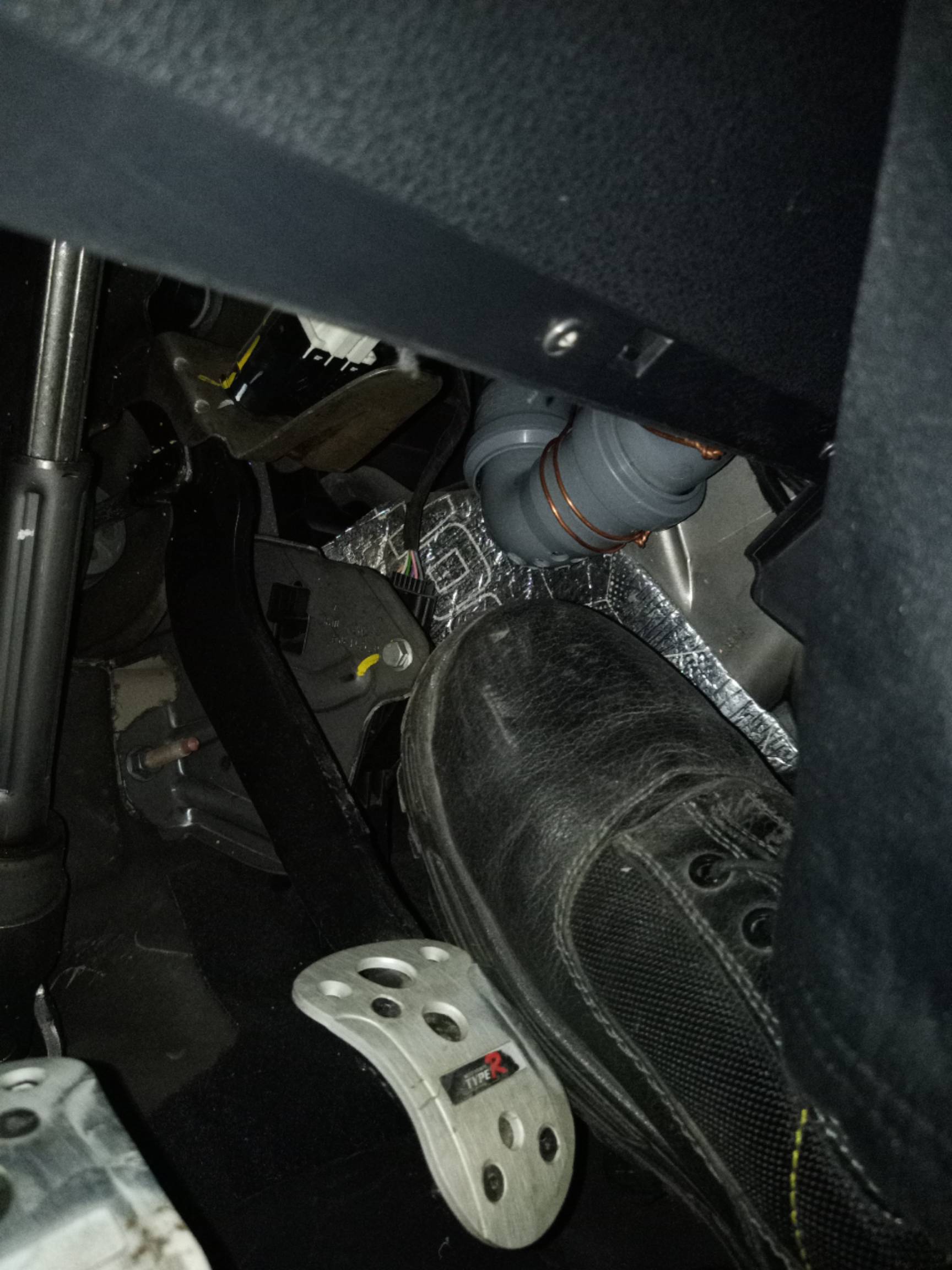

Я 2 года назад писал, как заколхозил обогрев ног водителя:
http://www.dusterclubs.ru/vb/showpos...&postcount=313
Так вот, видимо из-за того, что я летом отремонтировал пол (вырезал туда лист из алюминия), ноги перестали в него проваливаться, и правая стала цеплять за обогрев (ботинки прошлогодние, 45 размер). Немного переделал это место, вставил вместо тройника просто угол. Отверстия сверлил по месту, чтоб на ногу дуло.
А так только положительные эмоции, комфортно.
