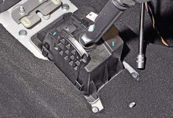

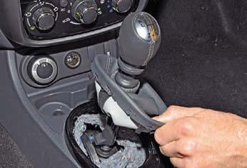

Попробую снять сиденье, может где есть источник, может винты крепления в лонжерон входят как-то не так, или какие шайбы сдвинуты.
По моему, более вероятно, что может из облицовки тоннеля пола дуть. Где механизм управления КПП выходит, раньше(не знаю как на новых Дастерах) там материал типо ватина лежал для как раз этого.
Вот, на первом фото он есть, а потом его сняли.
http://www.renault-duster.dv13.ru/ku...tunnelya-pola/
http://www.renault-duster.dv13.ru/me...bkoj-peredach/

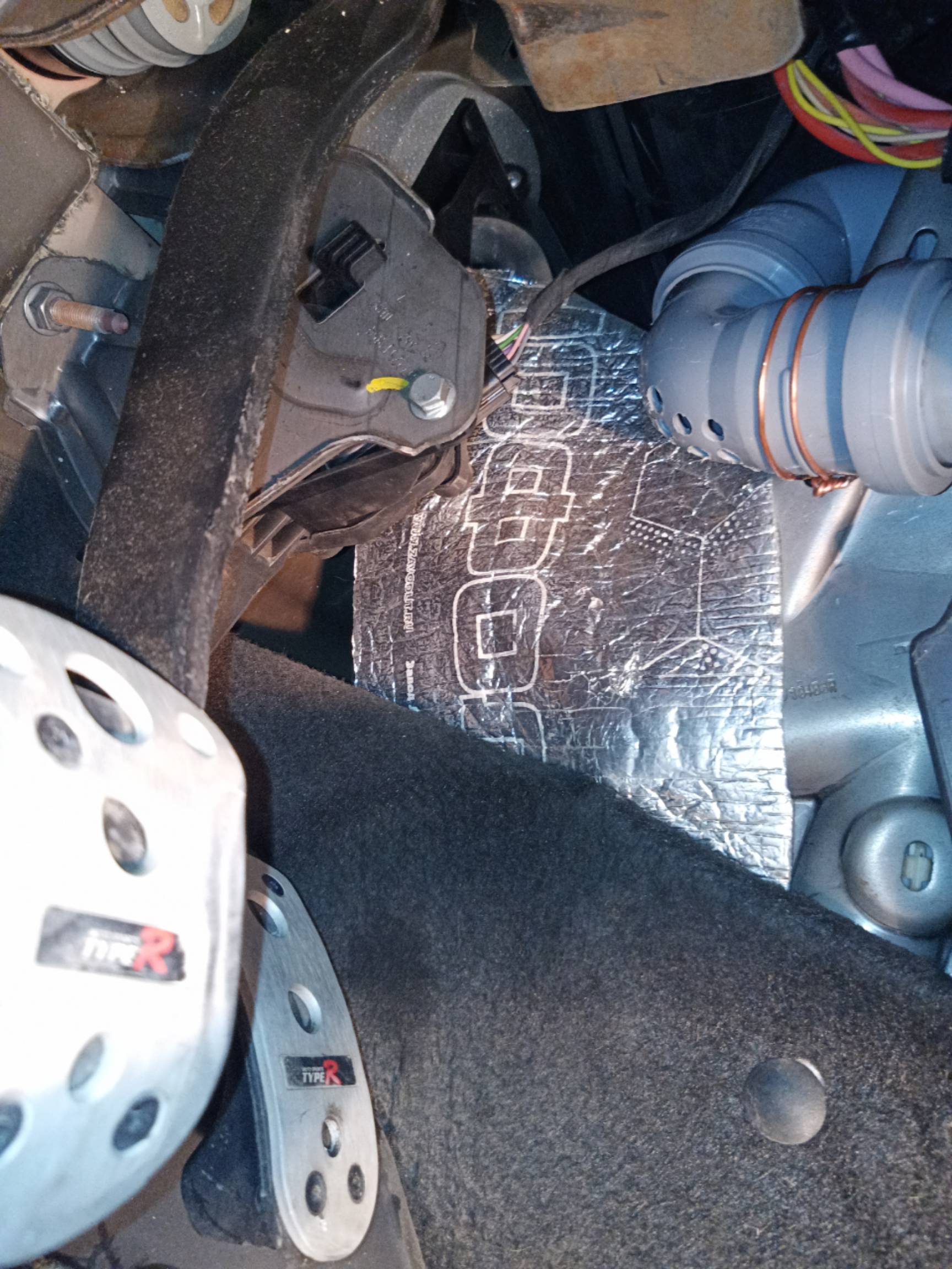

Я 2 года назад писал, как заколхозил обогрев ног водителя:
http://www.dusterclubs.ru/vb/showpos...&postcount=313
Так вот, видимо из-за того, что я летом отремонтировал пол (вырезал туда лист из алюминия), ноги перестали в него проваливаться, и правая стала цеплять за обогрев (ботинки прошлогодние, 45 размер). Немного переделал это место, вставил вместо тройника просто угол. Отверстия сверлил по месту, чтоб на ногу дуло.
А так только положительные эмоции, комфортно.
