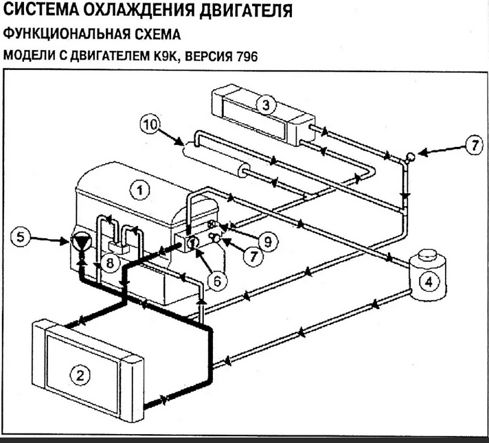

Хотя мне писали, что из-за такого колхоза циркуляции для нормального охлаждения двигателя не будет хватать, но с хера ли её не будет хватать, если на том же F4R стоит точно такой же радиатор отопителя и с циркуляцией проблем нет...
Бред какой то. Ты отключил дополнительный нагрев системы ОЖ от ЕГР, потом система охлаждения мотора идет непосредственно основным радиатором, через печку и ЕГР только малый круг.
