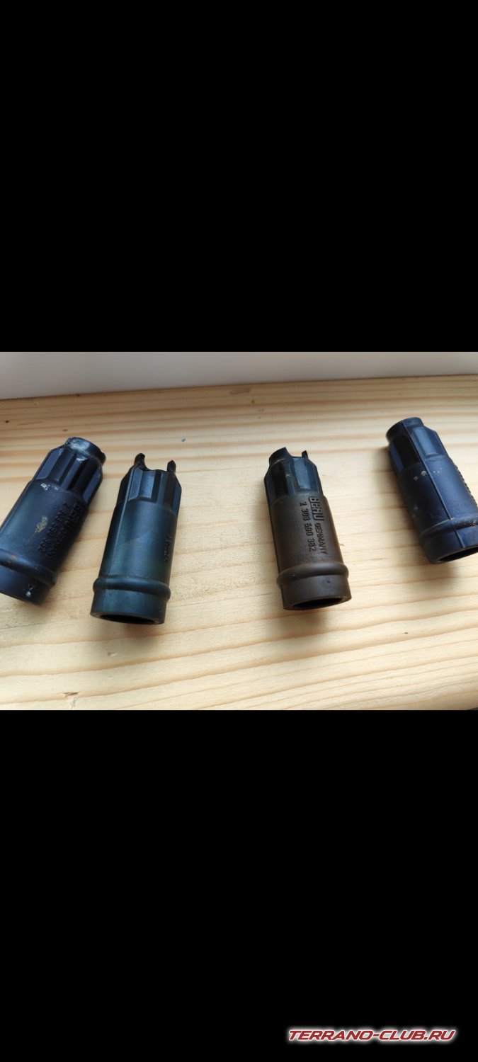

Начал наносить диэлектрическую смазку на наконечники катушек при замене свечей и выяснилась причина троения, наконечники стали разваливаться , сперва поставил их на период приобретения новых, после замены наконечников все стало норм.
