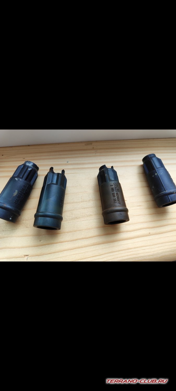

05.08.2024, 21:21
#720
Регистрация: 14.05.2013
Сообщений: 1,613
Время онлайн: 7 мес. 3 нед. 2 д. 14 ч. 27 сек.
: 805
Был(а): 14 июн 2025 14:43
Адрес: череповец
Re: Троит на хх
Начал наносить диэлектрическую смазку на наконечники катушек при замене свечей и выяснилась причина троения, наконечники стали разваливаться , сперва поставил их на период приобретения новых, после замены наконечников все стало норм.
Последний раз редактировалось илдар73; 05.08.2024 в 21:37 .
