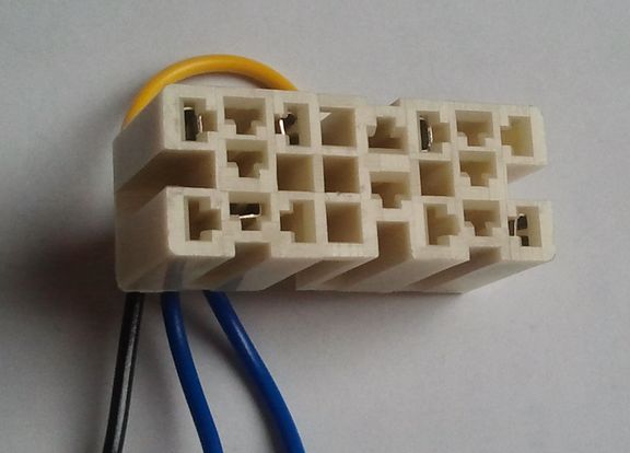

в магазине был куплен донор-какой то разъем с примерно похожими штырьками
извлечены разъемы и пара в буквальном смысле по русски доработана напильником

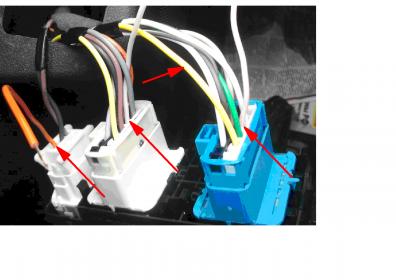

на пассажирском месте и в выключателе блокировки извлеченные донорские разъемы дорабатывать не надо (просто воткнуть и соединить с соседним проводом). на фотке стрелками показаны добавленные провода и жёлтый провод куда они все должны быть подключены (земля в разъемах уже есть).
на пассажирском месте провод кидать на соседний с пустым местом контакт
