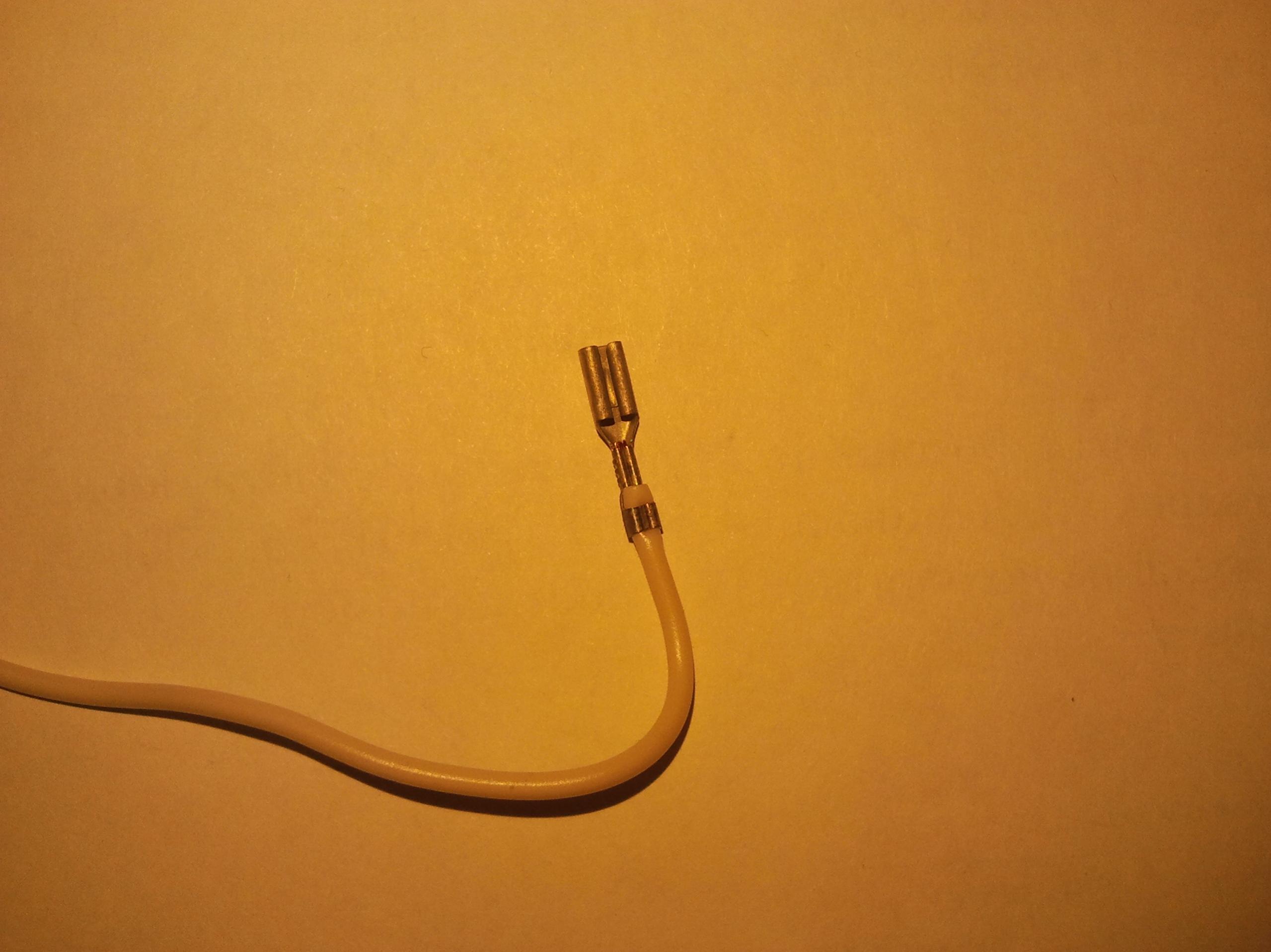

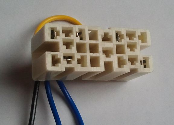

купил отечественный разъем на предмет донорства разъемов. а не тут то было, у рено свои изыски!

итак, все реализовано.
затраченного времени 1 час. алгоритм работы: подсветка работает одновременно с зажиганием. достоинства: никаких лишних проводов таскать не надо.
в магазине был куплен донор-какой то разъем с примерно похожими штырьками
извлечены разъемы и пара в буквальном смысле по русски доработана напильником
на пассажирском месте и в выключателе блокировки извлеченные донорские разъемы дорабатывать не надо (просто воткнуть и соединить с соседним проводом). на фотке стрелками показаны добавленные провода и жёлтый провод куда они все должны быть подключены (земля в разъемах уже есть).
на пассажирском месте провод кидать на соседний с пустым местом контакт

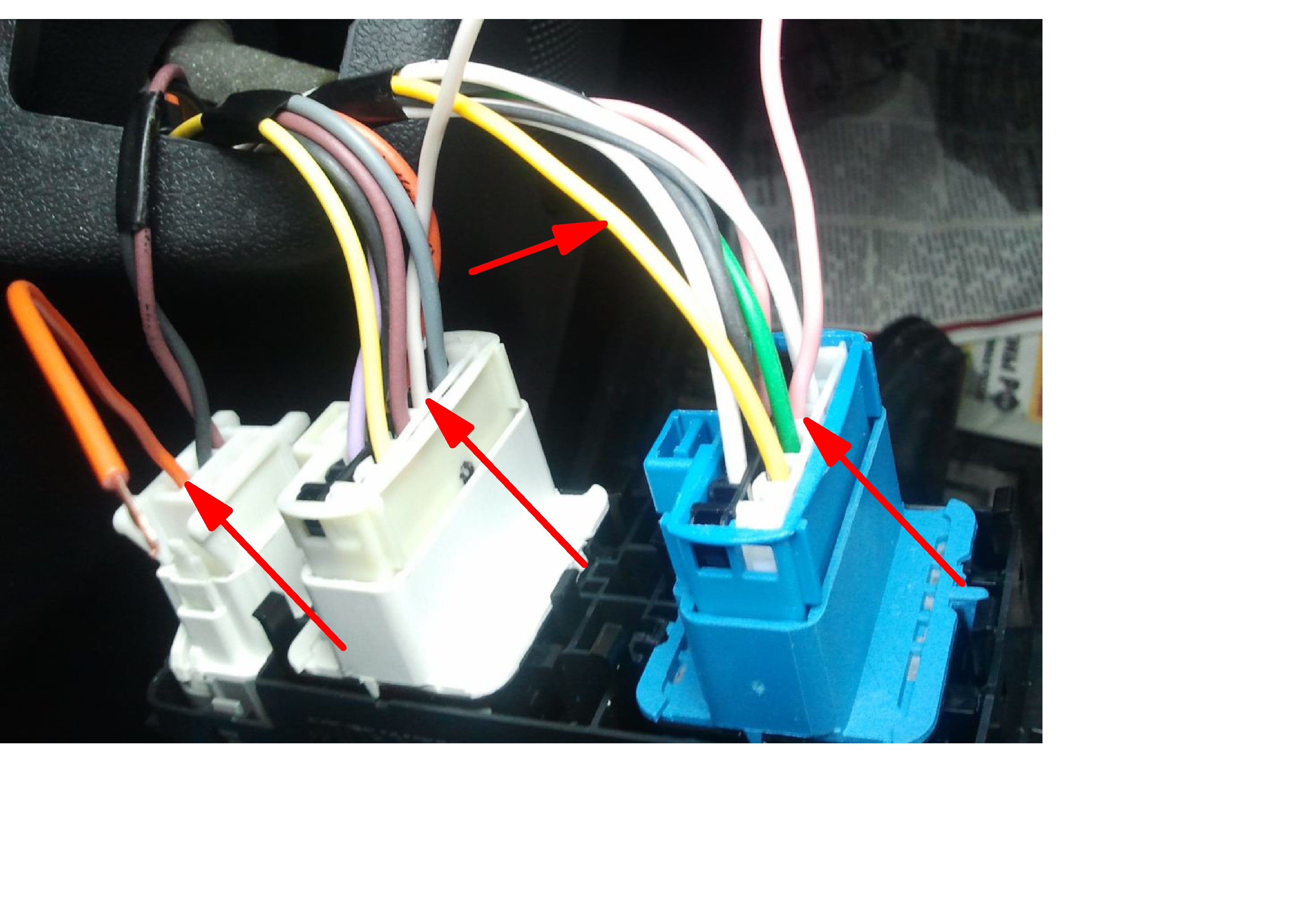

в водительском узле вставляете недостающие провода на места:
стеклоподъемник: А3(2 раза),
блокировка В3,
соединяете вместе и кидаете на желтый. фотка в приличном качестве

Провозился часа 2 в гараже и я.
Панелька водительского блока электростеклоподъемников открывается спереди, а все остальные сзади т.к. имеется особенность пазов:
Нумерация контактов у меня оказалась чуть иной (допускаю, что skela опечатался). Итого:
1й провод: Водитель А3
2й провод: Пассажир А3
3й провод: Блокировка В3
4й провод: От А5 водительского
(конечный результат на 1й фото - скручиваем все провода)
Приобрел 3 контакта (нужны только в водительскую дверь)....
т.к. в пассажирские двери поставил перемычку:
P.S. Интересно, что если с водительского отключить задние пассажирские стеклоподъемники, светодиоды там тухнут )
