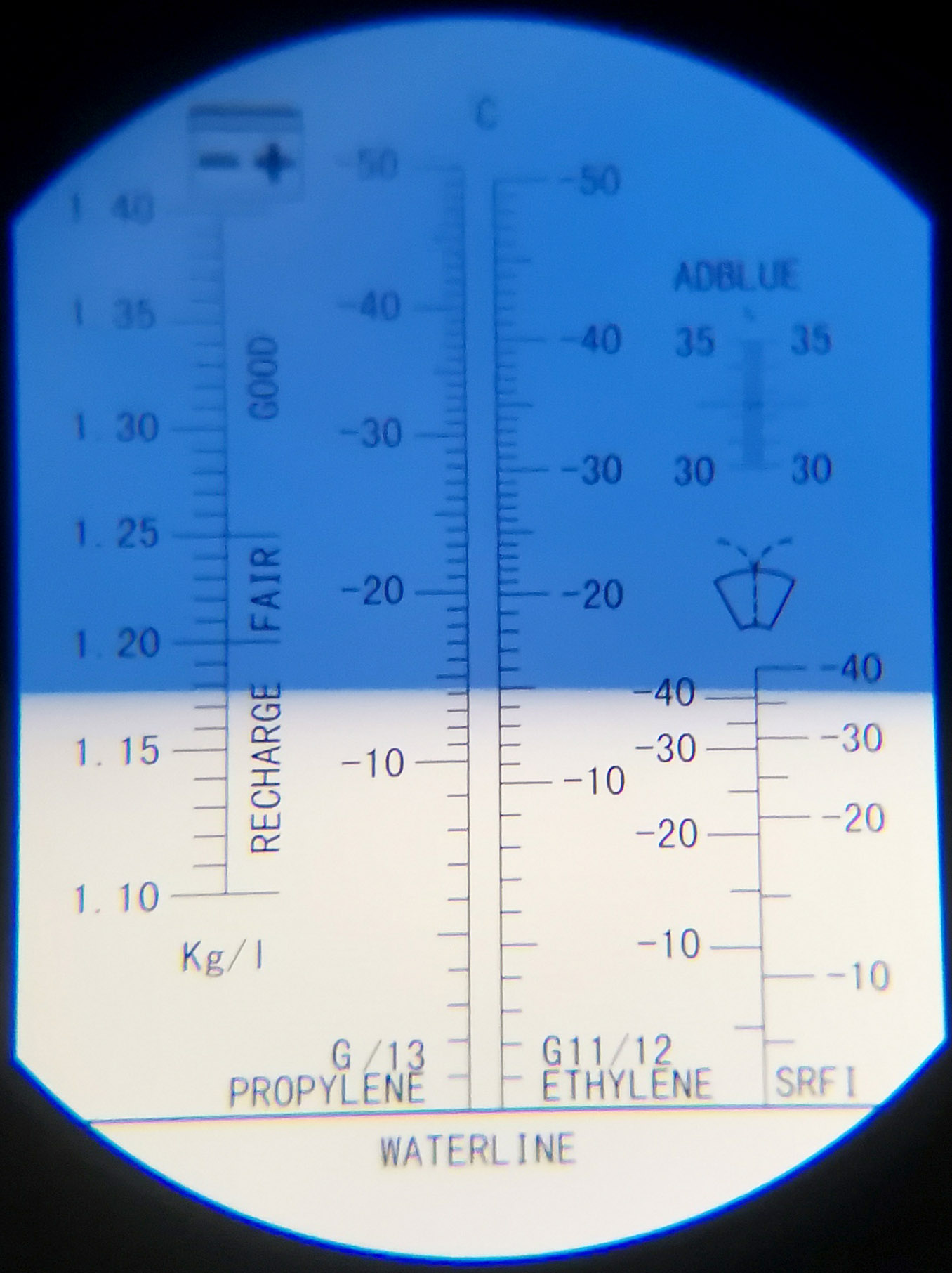

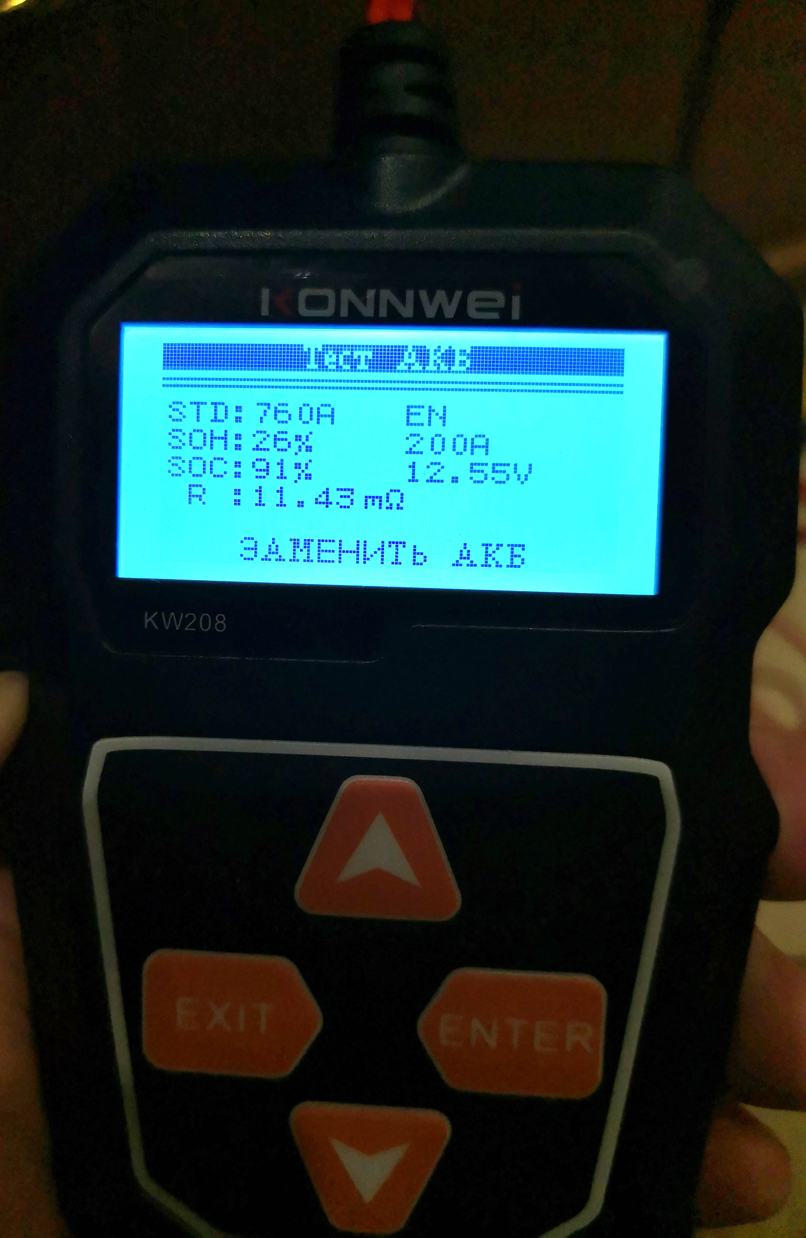

Возможно, Ваш аккумулятор уже на подходе. Ему 4года, и емкости может быть там уже осталось 5....10А (из-за Чудовищной сульфатации). То есть, емкости хватает только на один запуск и все. Интересно было бы подключить прибор-тестер, что он покажет. Сейчас смотрю, такие приборы почти у каждого появились. Полезная штука.
Да и плотность не мешало бы померить.
