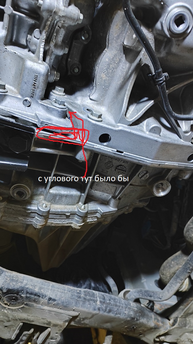

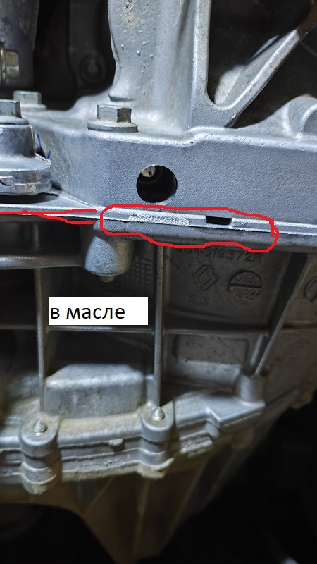

Сегодня полез,снял защиту.Масло черненькое,запаха так и не уловил никакого,нос в масле.Проверил уровень в угловом-полный,даже немного через заливное капает.Сфотал уже когда протёр.Сейчас только при уменьшении размера фотки обратил внимание на фото 1 внутри отверстия(их там два)висит вроде капля на болтике при увеличении фото.Отметил эти отверстия на фотке.Надо понять,что там эти болты крепят,может из под болта капает. Завтра заведу и буду сидеть под машиной,может увижу где капля появляется.Хотя на холостых может и не будет.Короче еще завтра посмотрю.Там еще маленькое прямоугольное отверстие,если оттуда то значит с коленвала.
