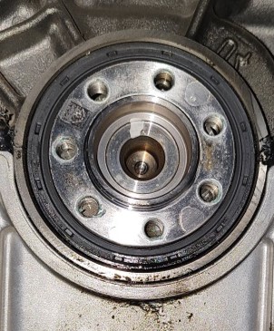

Сегодня снимали коробку.Течь какая то странная.Как бы по посадочному месту сальника.Поменяли прокладку поддона и сальник.Сальник посадили на герметик.Буду наблюдать.По ходу работ слесарь приговорил маховик.По зубцам-4 зуба для LUK норма,а угол наклона типа сильно разбито.Да визуально смотришь-болтается.Короче узнавши цены запаниковал.Потом сказал собирай как есть.Собрали,завел,проехался-вроде как все норма.Вибрация небольшая на ХХ.Но она и была всегда.Буду пока так.а там видно будет.
