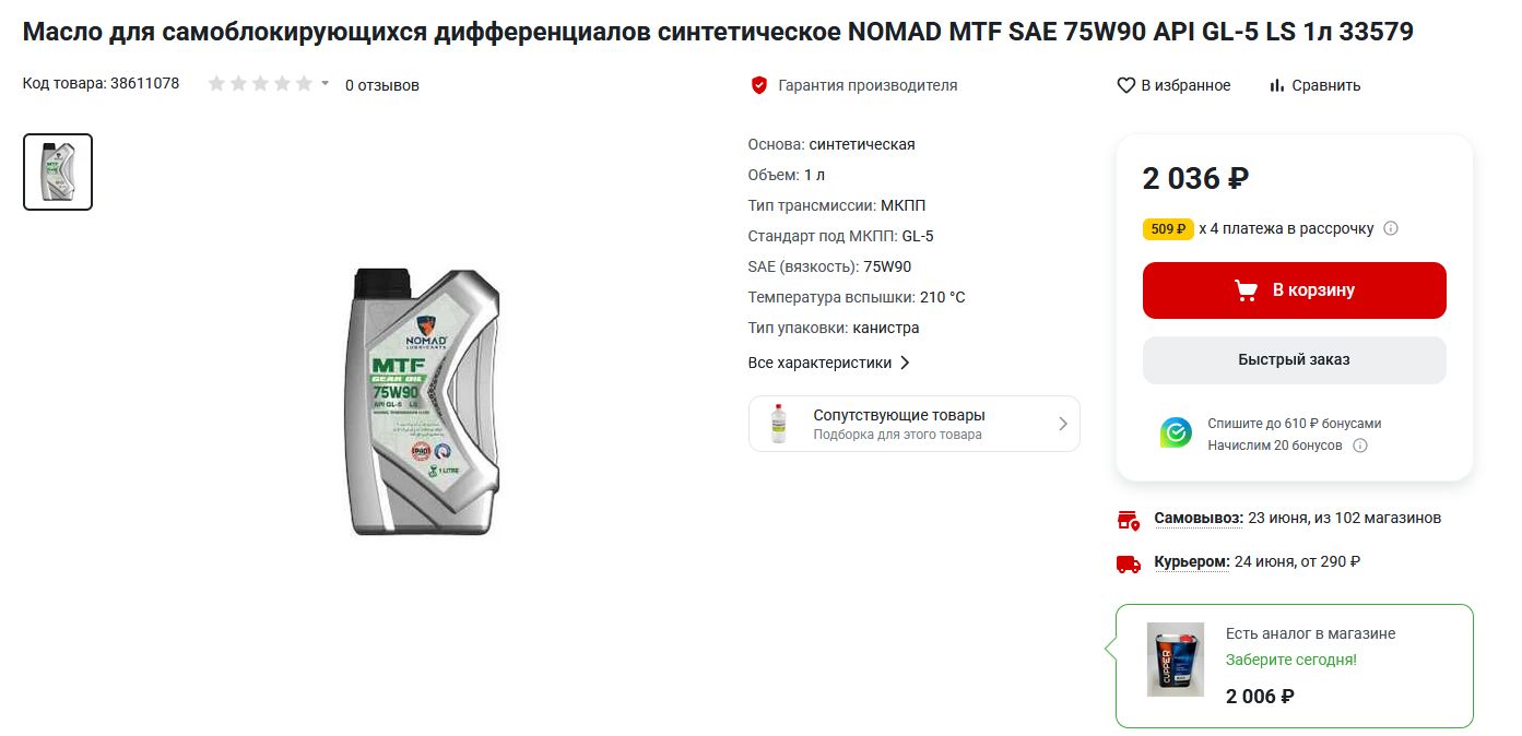

Если я просто поставлю новую блокку, то проблема исчезнет, или дело уже в износе самого диффа?
Конструкция блокки как раз и основана на проскальзывание двух тарельчатых косозубых шестерен. Если они не будут проскальзывать то на асфальте при повороте запросто можно свернуть привод или шрус..При установке блокировки на БМВ (заводской , дисковой) подразумевается замена масла в редукторе , на масло для самоблокирующих дифференциалов, а вот употребления простого масла как раз и вызывает закусывания блокировки на поворотах.
