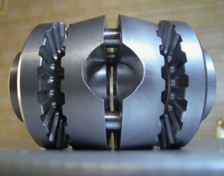

Блокка Иж Техно после 100 тыс.км. начала периодически трещать при поворотах на малых скоростях, а так же при разворотах задним ходом. Возникают т.н. "прострелы" и подкусывания. Хз что там могло износиться.
Шум при работе блокировки Блокки®
Во время эксплуатации Блокки® были отмечены несколько
шумовых эффектов:
1. Щелчки.
Блокка® высвобождает внешнее колесо при повороте. Это
означает, что его ведомый элемент (полуосевая муфта)
вращается быстрее, чем его ведущий элемент, так что
проходящие друг между другом зубцы издают равномерные
щелчки, которые иногда можно услышать при повороте.
Отрицательная температура воздуха и/или густое масло
уменьшат этот шум. Это щёлканье абсолютно нормально и
говорит лишь о том, что все работает должным образом.
2. Лязг.
Для обеспечения корректного функционирования в Блокке®
заложен некоторый свободный ход крестовины (оси
сателлитов) в пазах, который увеличивает люфт трансмиссии
в целом. Этот свободный ход может вызвать лязг в карданной
передаче при нажатии и отпускании педали газа, что является
абсолютно нормальным. Такой шум более распространён на
автомобилях с механической коробкой, чем на автомобилях с
автоматической трансмиссией.
ВНИМАНИЕ! Рекомендуем при возникновении шумов,
первым делом убедиться в правильности установки
Блокки® согласно инструкции по установке.
https://4x4vyatka.ru/uploads/files/%...0%B8_05_17.pdf

Мне эта инструкция ни о чем не говорит. 100 тыс.км. всё работало идеально, никаких подкусываний и прочего не было
Ну тогда моё личное мнение основанное на наблюдениях за другими машинами, в том числе и с такой как у тебя блокой ИжТехно и собственном опыте эксплуатаци самоблока. У меня на ниве стояла винтовая с преднатягом 10кг.
Ничего страшного в твоём случае нет. Все они ведут себя примерно одинаково, "щёлкают-подкусывают" именно в описаных тобой условиях. Пока новая и мало работающая по своему функционалу как правило ничего не замечается, потом начинают появляться эти особенности, неисправностью не считаются. Думаю работать её ты заставляеш очень редко. Я бы больше обеспокоился если на крутых поворотах она перестала щёлкать и закусывать, это её работа при разнице врашения колёс.

На первой половине ролика характерная работа ИжТехно по щелчкам-закусам
Некоторые разбирали искали причину, безрезультатно, собирали обратно и продолжали кататься.
Ну там зубчики подкруглились, пружинки устали - оттого проскоки зубьев, потом схватывание, щелчок - естесственный износ. Такого рода механика снашивается быстрее, чем нормальное зубчатое зацепление обычного дифференциала. Поменять срок, видимо.
ИМХО. Всё там нормально. Это нормальная работа блоки такого типа.

Если блокировка стала проскальзовать то появился люфт или перекос сателлита с зубьями и между зубами появился зазор больше рекомендованного , чтоб люфт устранить нужно подложить кольцо между корпусом и сателлитом, который без зубов, при этом рег. кольцо должно быть такой толщины, чтобы зубчатые сателлиты могли разблокироваться без нагрузки.
Просто деталь не доработана, как надо, делают деталь, а как должна работать не знают до сих пор!

На моем авто пробег на сотку больше, а вот с доработанной от KMZ за 180т.к. перевалило, все работает.
А что ей не работать, когда знаешь, принцип работы и зазоры

Если я просто поставлю новую блокку, то проблема исчезнет, или дело уже в износе самого диффа?
09.06.2025, 08:08
#1058
Регистрация: 18.05.2011
Сообщений: 11,883
Время онлайн: 2 лет 1 мес. 2 нед. 6 д. 22 ч. 19 мин. 11 сек.
: 22602
Имя: Мурат
Адрес: Ufa
Автомобиль: Knewstar White
Re: Обсуждение различных видов блокировок и не только для Рено Дастер.
Сообщение от Сергей159
как может косозубое зубчатое соединение простреливать? только износ блокки
09.06.2025, 11:01
#1059
Регистрация: 20.01.2022
Сообщений: 2,355
Время онлайн: 8 мес. 1 нед. 1 д. 17 ч. 31 мин. 38 сек.
: 451
Был(а): 11 июн 2025 16:25
Имя: Сергей Архипович
Дифа как такового у тебя нет. У тебя сама блока (обгонные муфты) частично выполняют роль дифа с разницей в том что вращаюший момент не перераспределяется с загруженного колеса на свободное как у обычного дифа, а остаётся на нём.
https://www.drive2.ru/l/499982297961857198/
Последний раз редактировалось ДядяСережа; 09.06.2025 в 11:17.
09.06.2025, 11:43
#1060
Регистрация: 03.01.2021
Сообщений: 4,720
Время онлайн: 7 мес. 3 нед. 10 ч. 56 мин. 44 сек.
: 2498
Был(а): 14 июн 2025 00:36
Конструкция блокки как раз и основана на проскальзывание двух тарельчатых косозубых шестерен. Если они не будут проскальзывать то на асфальте при повороте запросто можно свернуть привод или шрус..При установке блокировки на БМВ (заводской , дисковой) подразумевается замена масла в редукторе , на масло для самоблокирующих дифференциалов, а вот употребления простого масла как раз и вызывает закусывания блокировки на поворотах.
