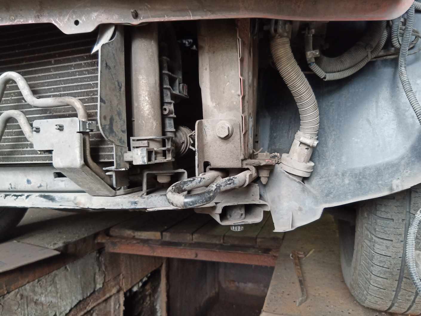

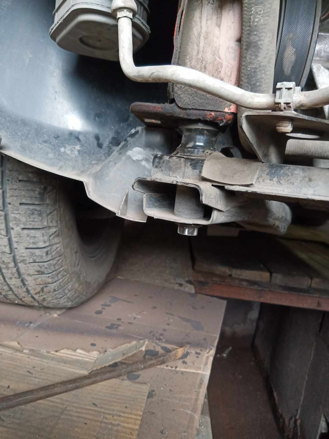

подрамник, который к кузову крепится через сайлентблоки
Спереди и сзади точно нет сайлентблоков на креплении подрамника, там всё жестко прикручено. Я болты полностью откручивал и под них уши самодельной дополнительной защиты вставлял, и обратил внимание. А про задние болты сегодня посмотрел, пока глушитель и резонатор переваривал.
Нашел фотки, там втулки металлические стоят, чтоб трубчатая конструкция подрамника при затяжке не согнулась и была хорошая затяжка
