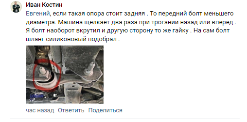

Re: Непонятный звук при торможении.
Сообщение от Евгений Кузнецов
есть стук щелчок, хз как назвать, и именно когда начинаешь движение в противоход наката до момента полной остановки, периодически слышу при трогании в небольшую горку. Грешу на опоры двс или КПП, но ничего там не нашел.
Вот, может твоё, и у автора тоже.
18.06.2025, 21:45
#16
Регистрация: 05.10.2019
Сообщений: 649
Время онлайн: 2 мес. 2 нед. 5 д. 1 ч. 52 мин. 6 сек.
: 261
Был(а): 21 июн 2025 05:58
Адрес: Кимры
Автомобиль: Duster, Drive, 4wd, 2.0 6МКПП
Сообщение от Sane
Опора такая... Надо тоже проверить, вообще есть ощущение что где-то под ногами звук!
