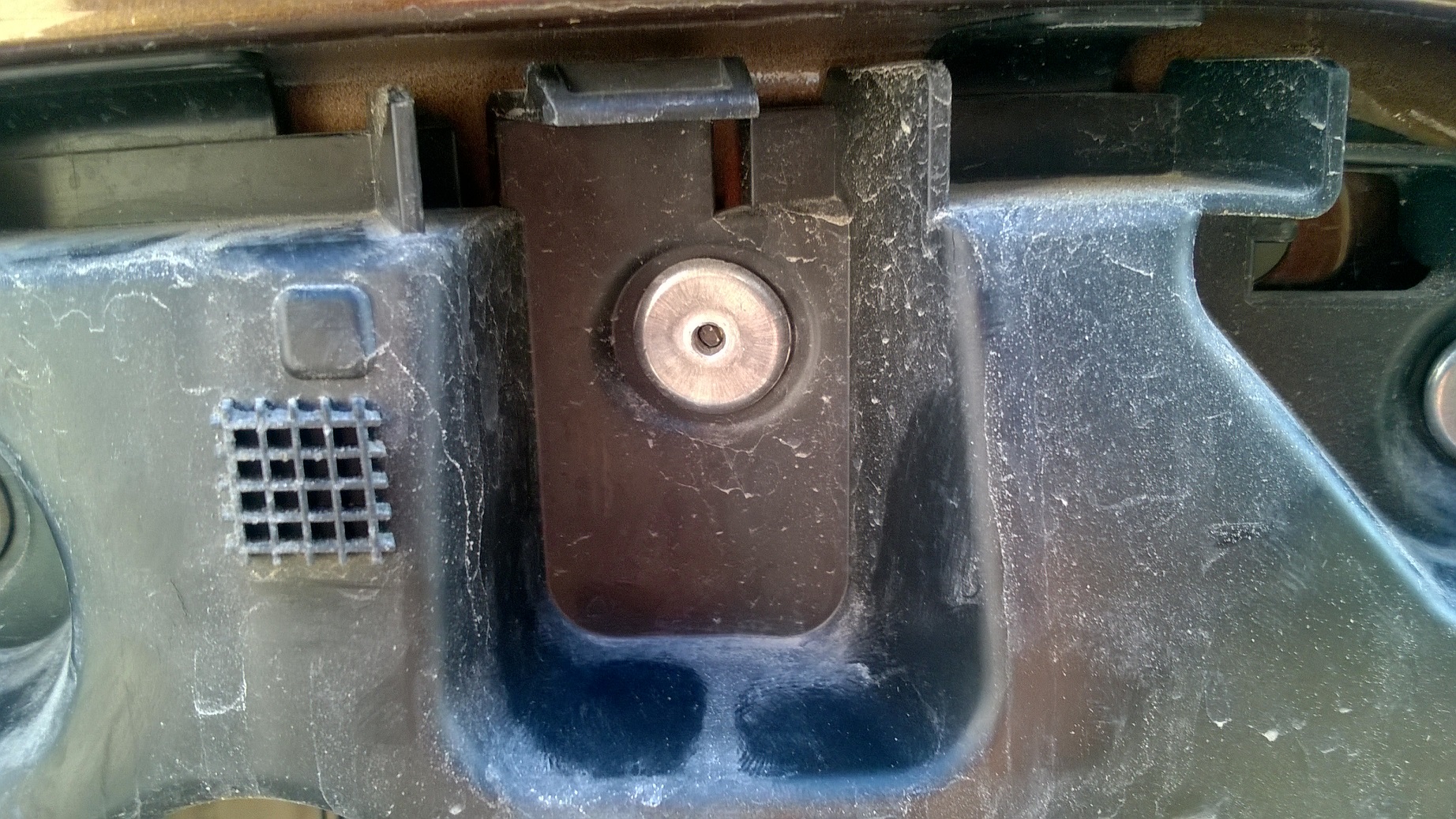

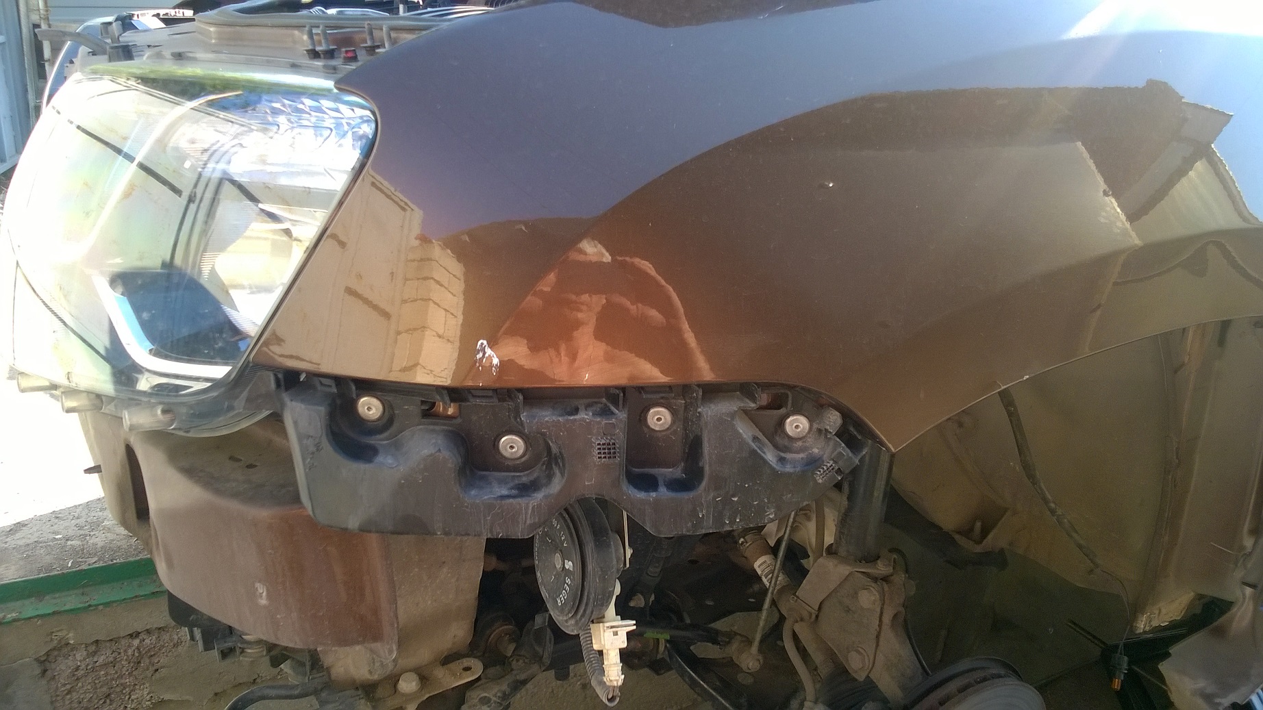

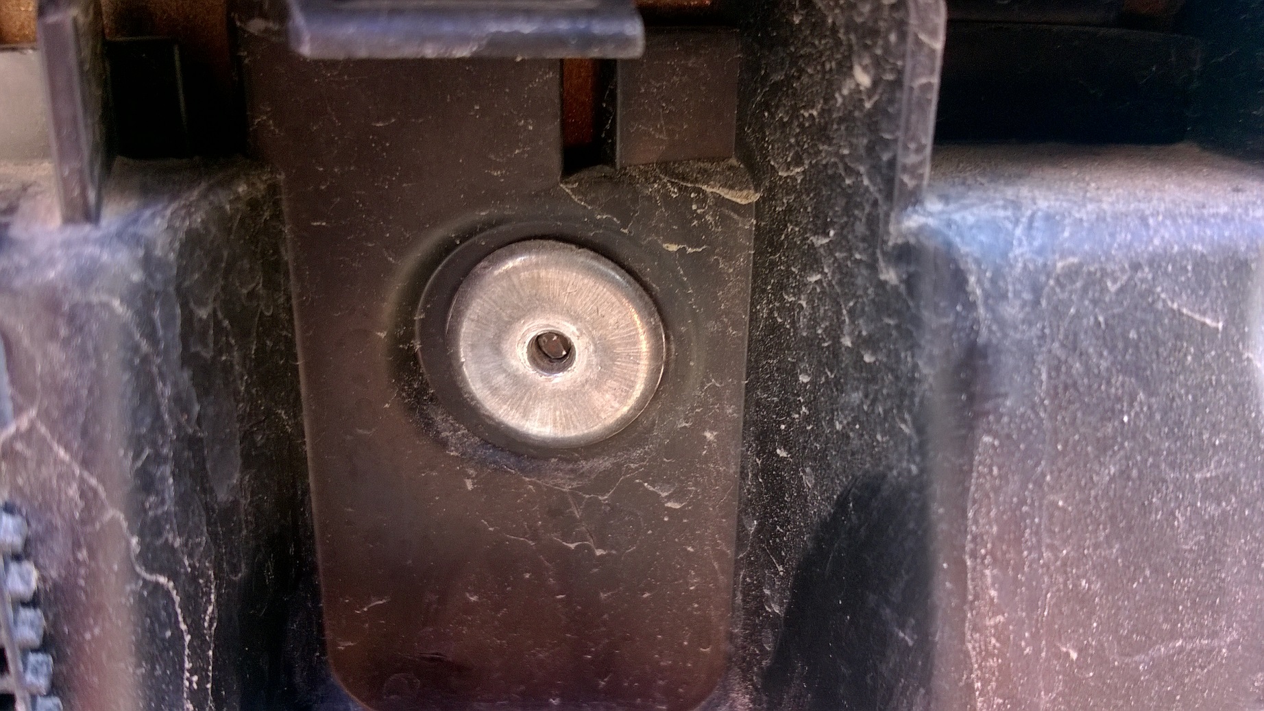

Добрый вечер.Что бы снять левое переднее крыло надо удалить вот этот крепёж. Что это? Похоже на заклёпки. И как это демонтировать?

Насколько я знаю, это крепление бампера. Должно сниматься вместе с крылом. Но если очень нужно, то эти алюминиевые заклепки легко высверливаются.

Это вытяжные заклепки кронштейна бампера. Сидят наглухо и неразъёмные. Высверливать. Потом пистолет и новые заклепки. Кронштейн на место.

Стоят эти заклепки офигенно да еще и много надо
. Я ходил другим путем- заклепки из Ашана+ шайбы (у обычных заклепок шляпки меньше)

Всё верно, фирменные заклёпки стоят как чугунный мост и тоже пошёл по другому пути. Взял шайбы, болты и гайки, не помню точно размер, М6 или М5(склоняюсь к этим). В этом варианте даже заклёпочник не нужен.

Не надо это удалять, крыло снимается вместе с кронштейном.

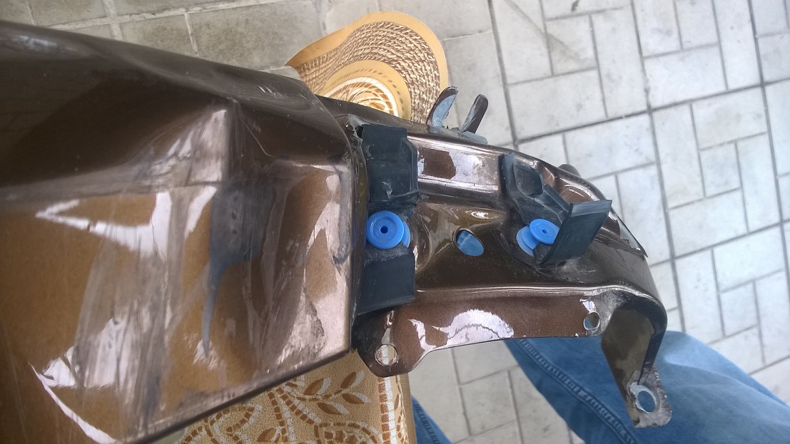

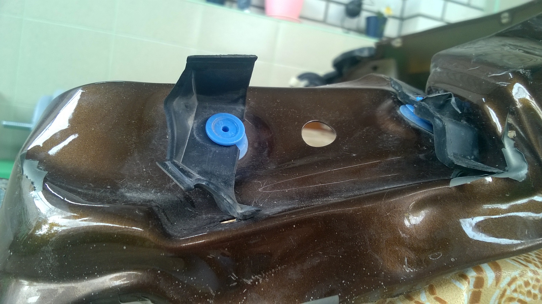

Попутно появился ещё вопрос. В нижней части крыла, где крыло самым нижним тонким концом крепиться к кузову, стоят два пластиковых как будто упора для брызговика. Как эти упоры правильно называются и есть ли у них какие то номера ?Или где можно такие купить?

, отдельно не продаётся, в Автодоке - RENAULT 600385092R - Комплект пистонов переднего крыла, стоит больше 4 тыс.руб.

Это не упоры брызговика.
Это остатки от отломанного кронштейна брызговика.

768517235R Кронштейн крепления брызговика передний левый 764364665R - правый

Вот оно что. Теперь всё становиться ясным. Спасибо.
