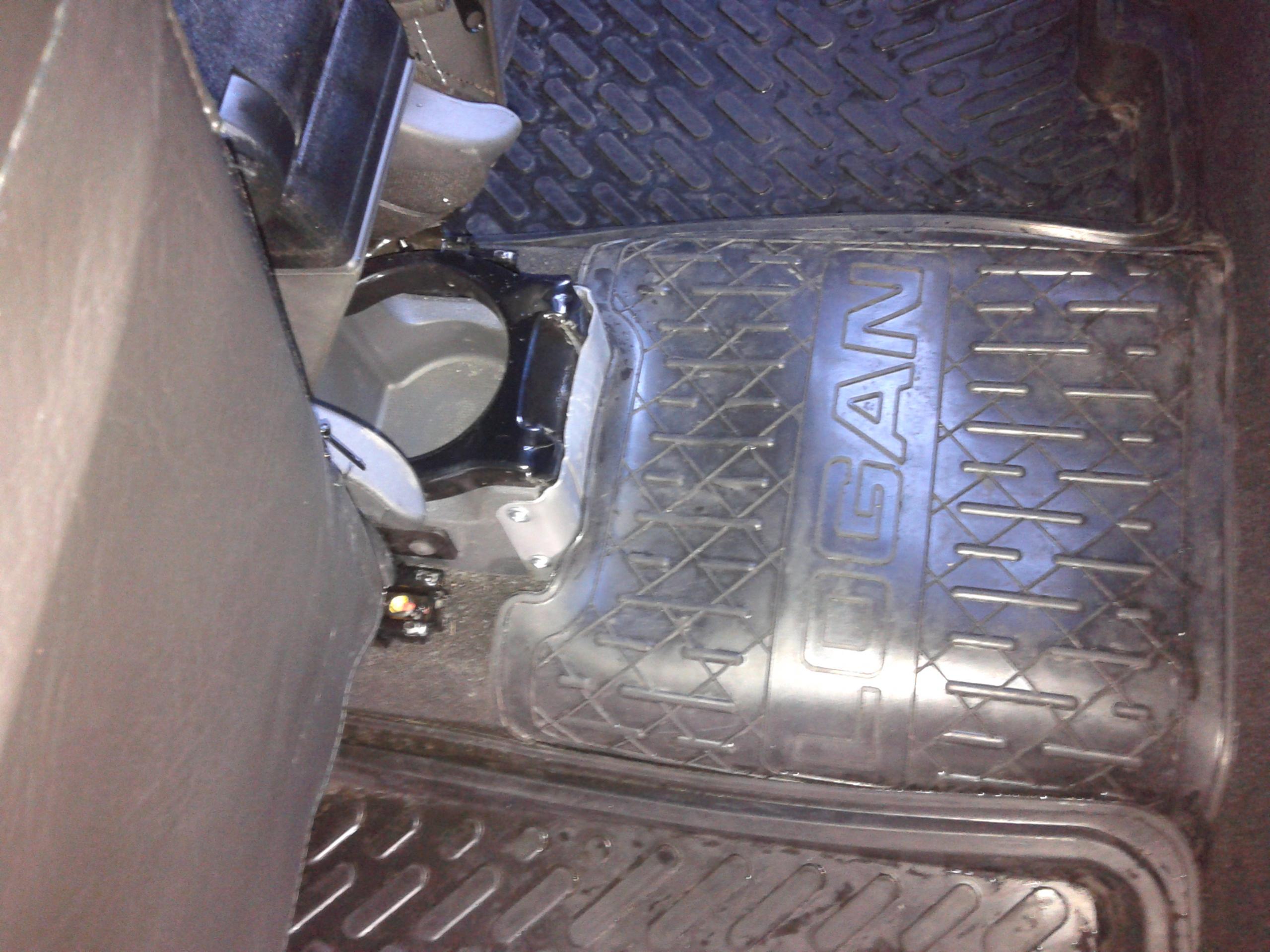

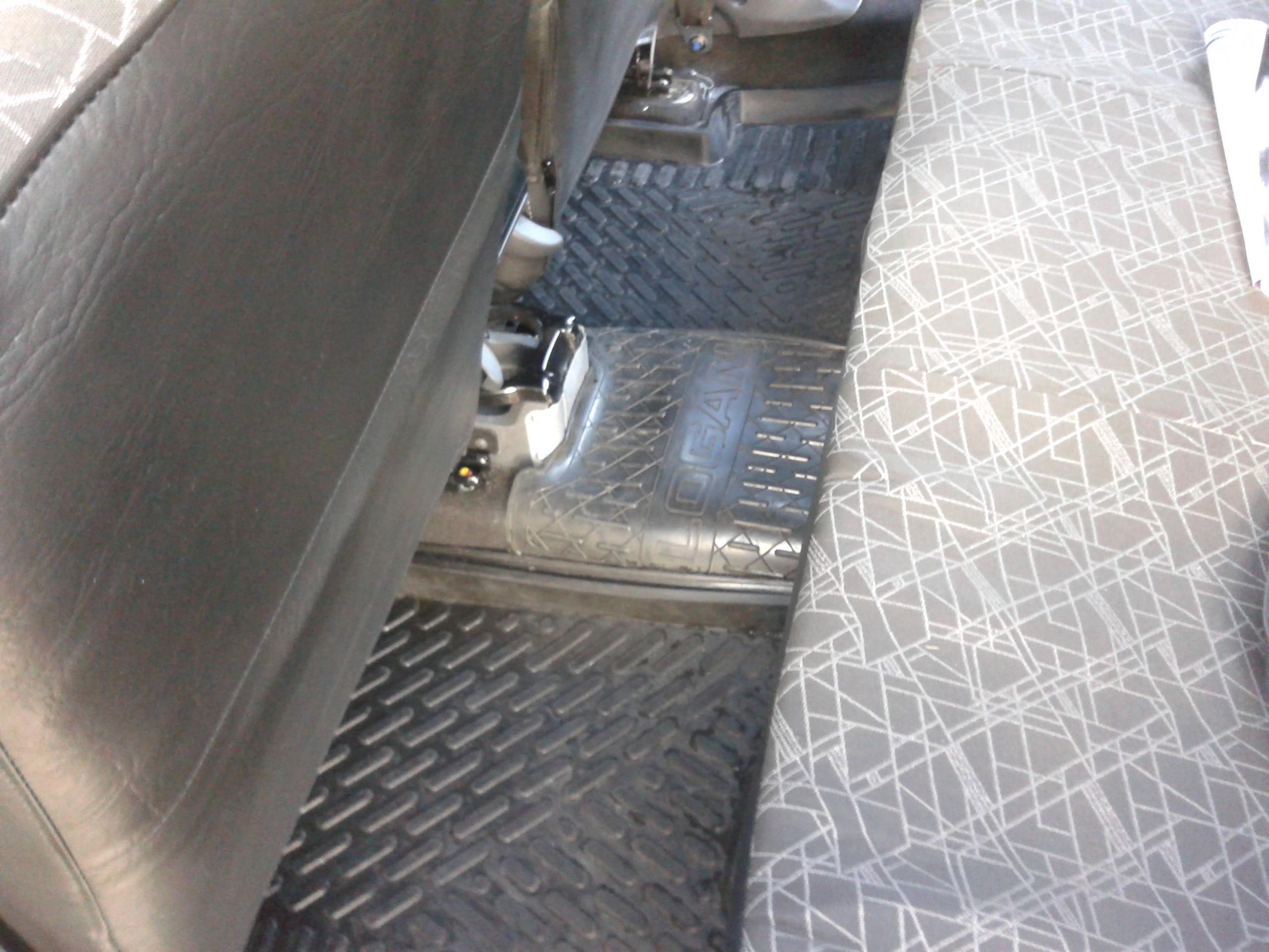

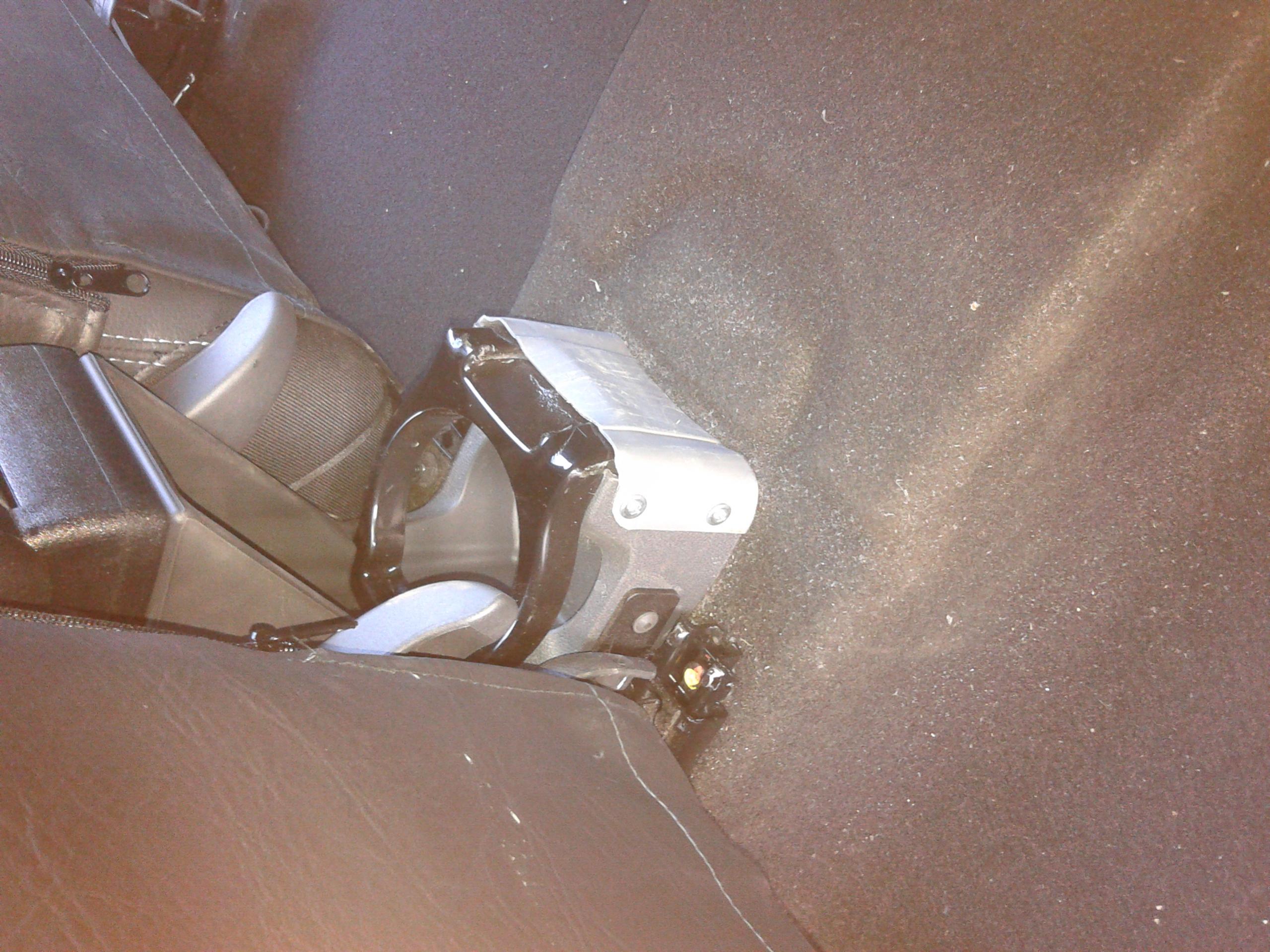

Укороченный тоннель.
Как добавить комфорта задним пассажирам.
Я просто взял ножовку по металлу и обрезал то, что посчитал лишним. На горелке нагрел чёрный пластик и согнул его вниз. В качестве заглушки использовал кусок пластиковой канистры из под тосола. Прикрутил на саморезы.
И получилось места гораздо больше. И пассажиры с заднего дивана теперь довольны.
