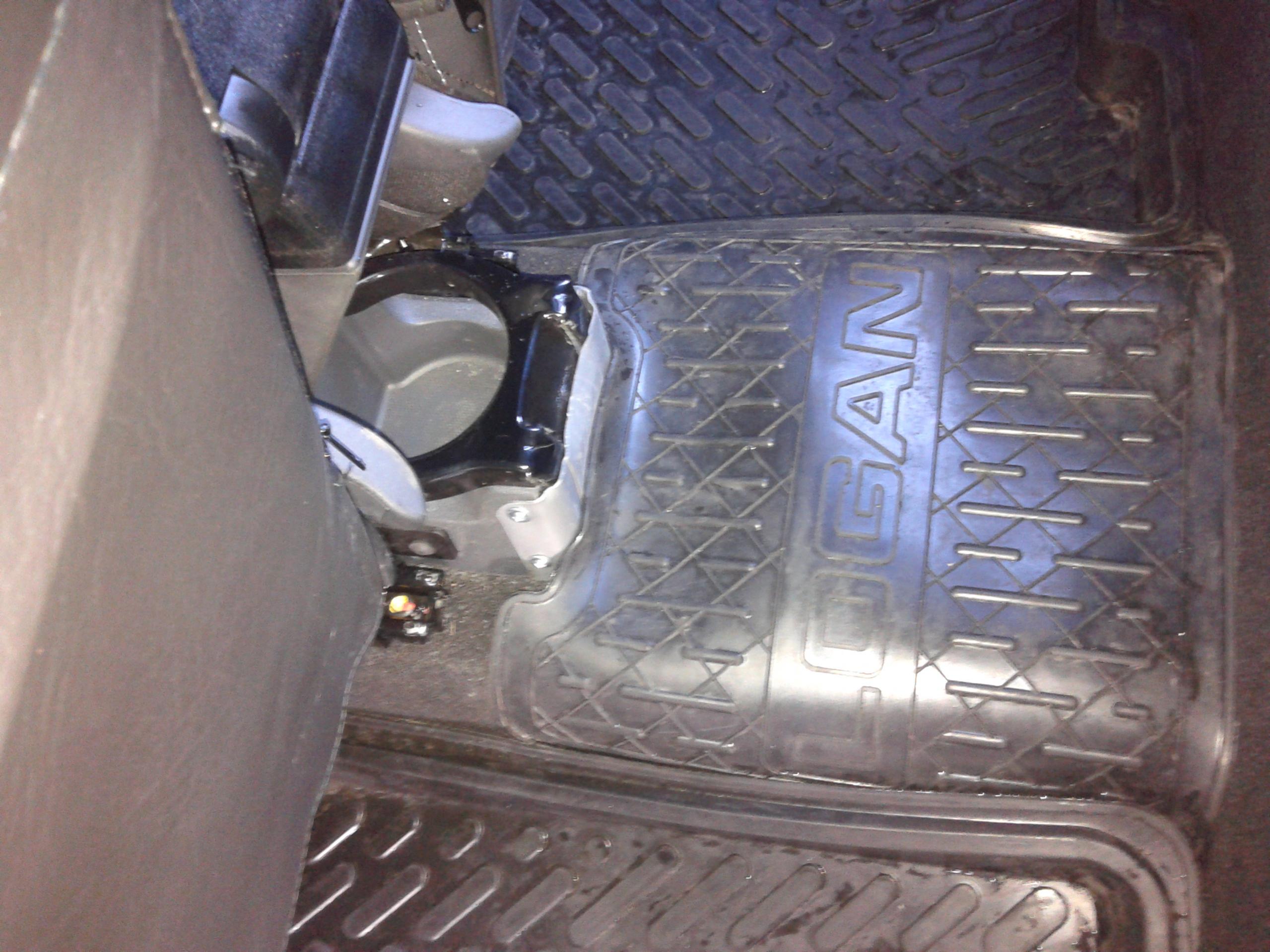

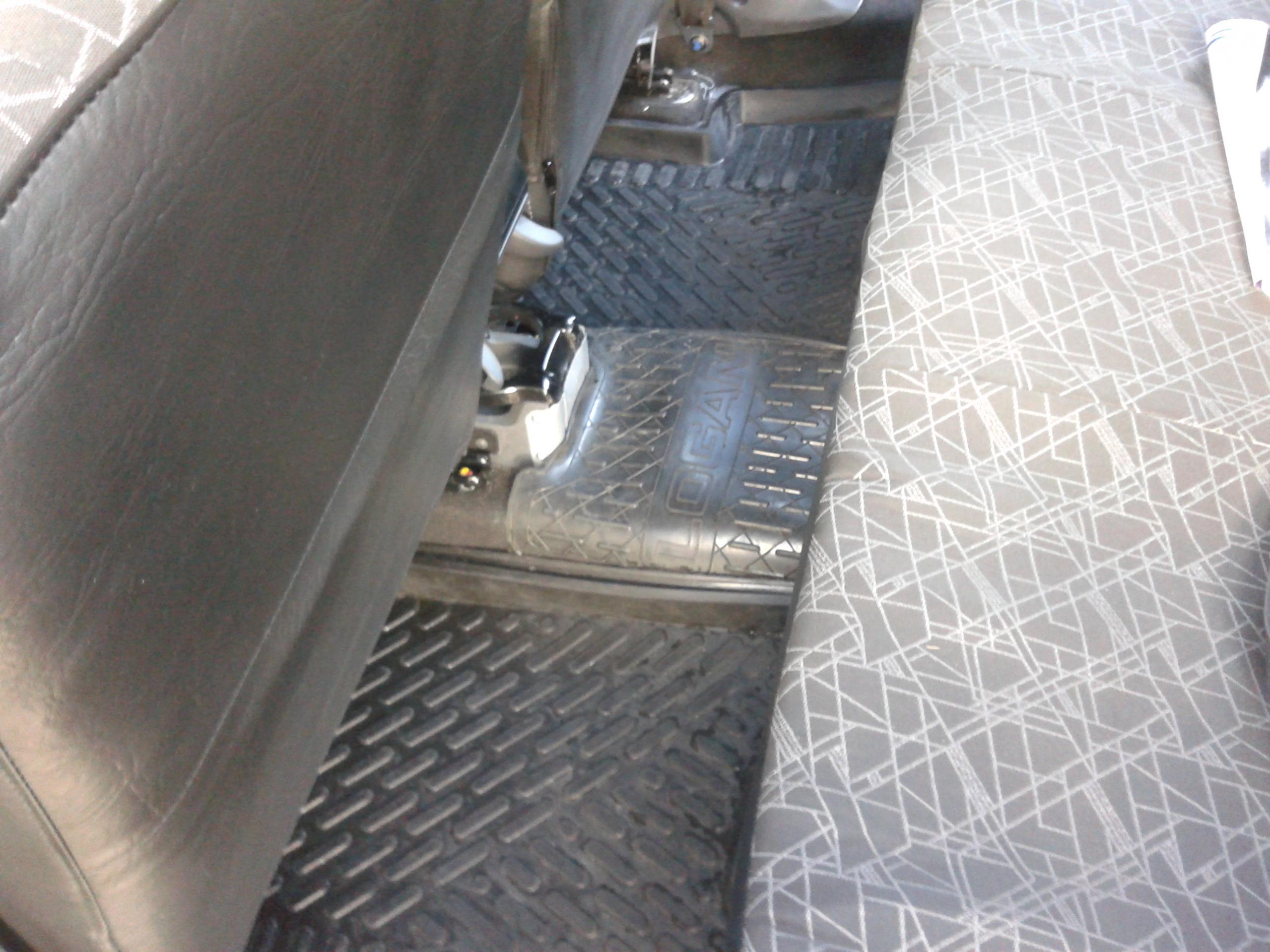

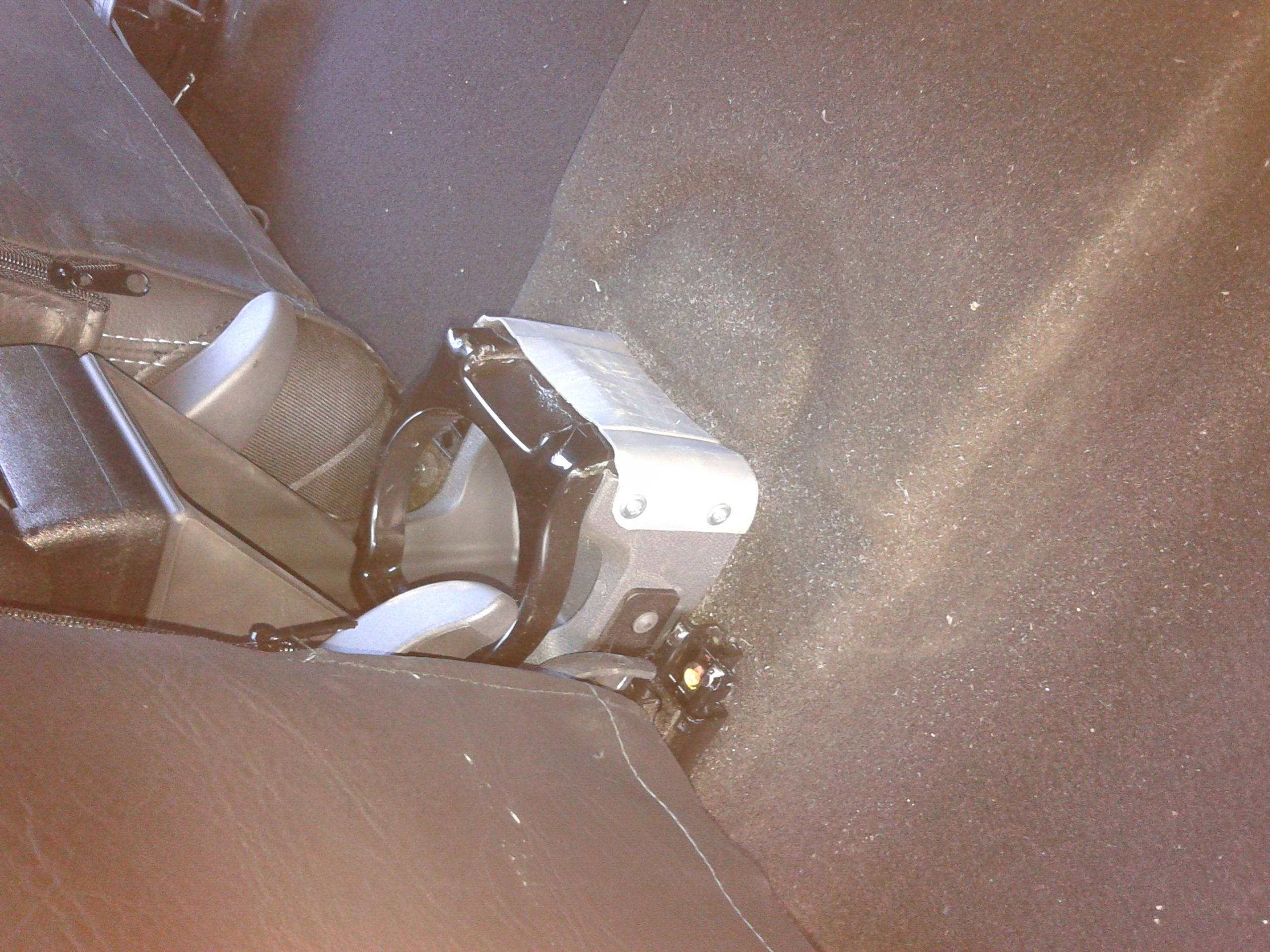

Re: Ремонт и доработки Дастера своими силами
Укороченный тоннель.
Как добавить комфорта задним пассажирам.
Я просто взял ножовку по металлу и обрезал то, что посчитал лишним. На горелке нагрел чёрный пластик и согнул его вниз. В качестве заглушки использовал кусок пластиковой канистры из под тосола. Прикрутил на саморезы.
И получилось места гораздо больше. И пассажиры с заднего дивана теперь довольны.

Сообщение от tebig
 даааа..... кошмар! Я, так думаю! (с) Оклей чем-нибудь это извращение, например винилом или кожей от старого сапога, или пепельницу от вазов, или на крайняк крышку от пепельницы приклей. Пассажиры будут довольны....
