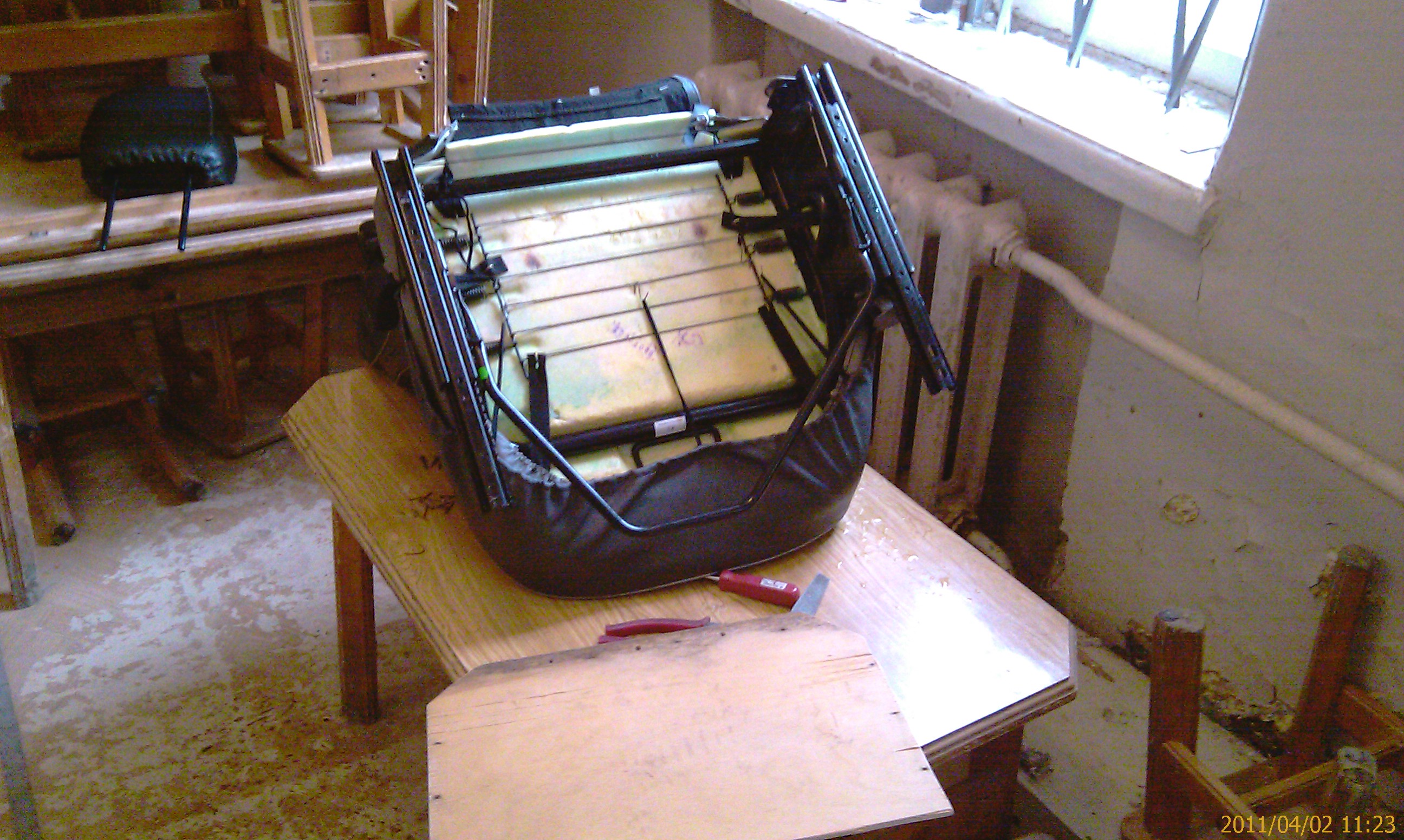

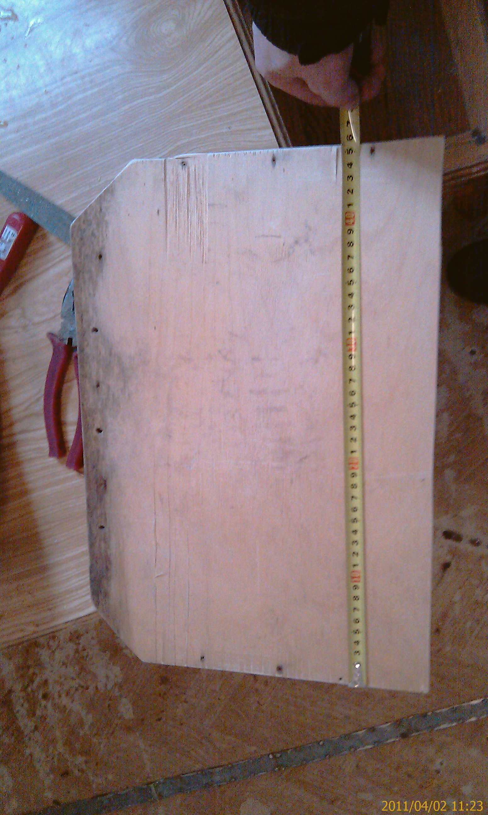

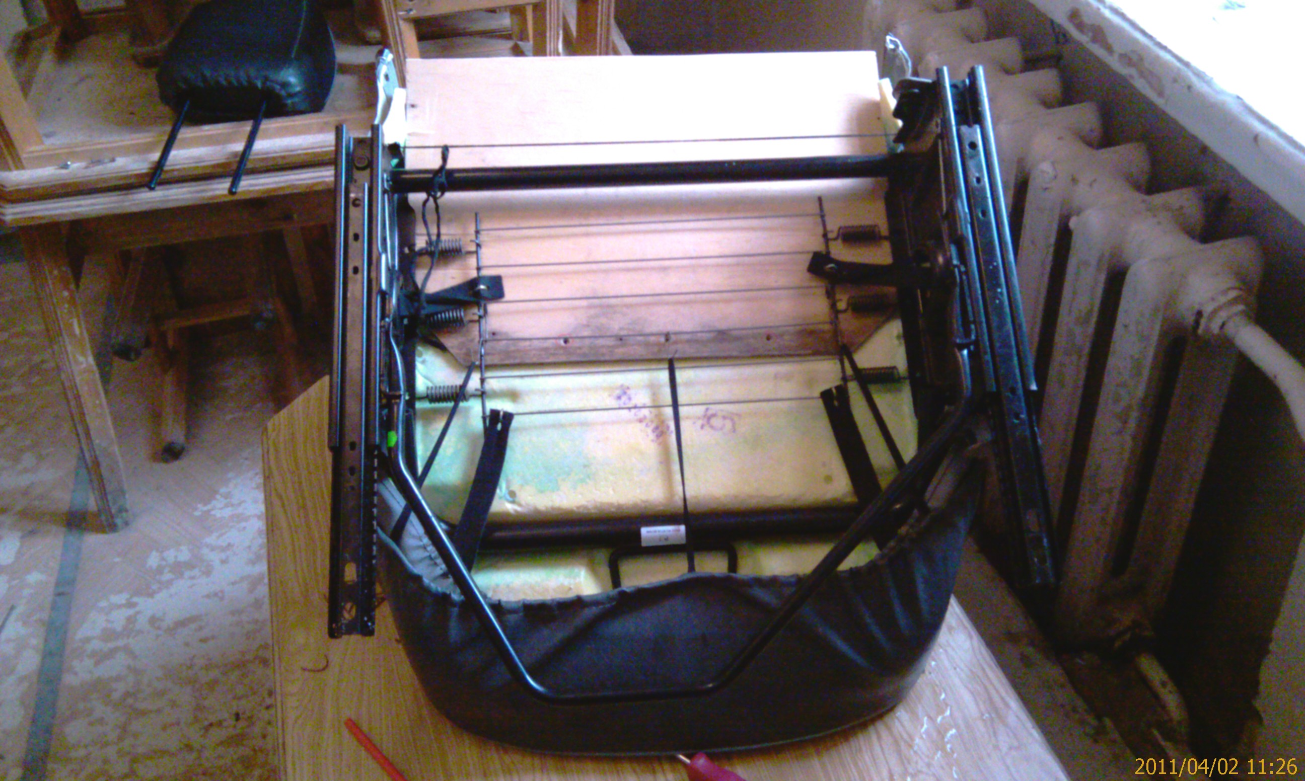

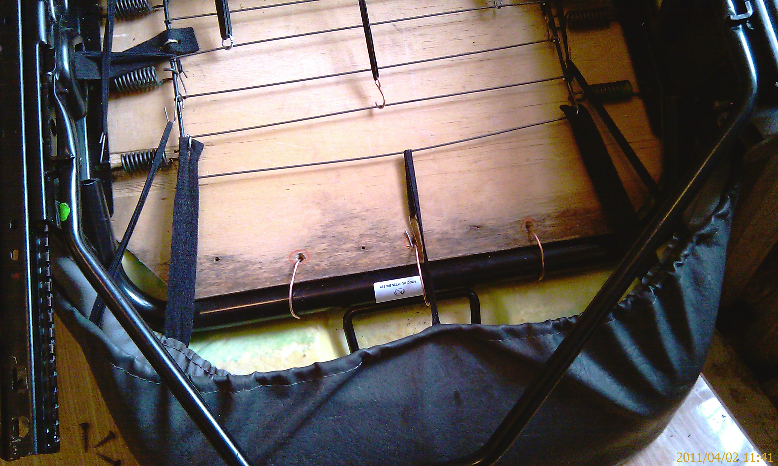

Я вот например сделал пожестче переднии сидения-и теперь не проваливаюсь и сижу повыше и супруге понравилось.Так что Дастеру также можно сделать.Нужна фанера 5 мм, ножовка, шурупаверт и кусок проволоки , желание и прямые руки.
