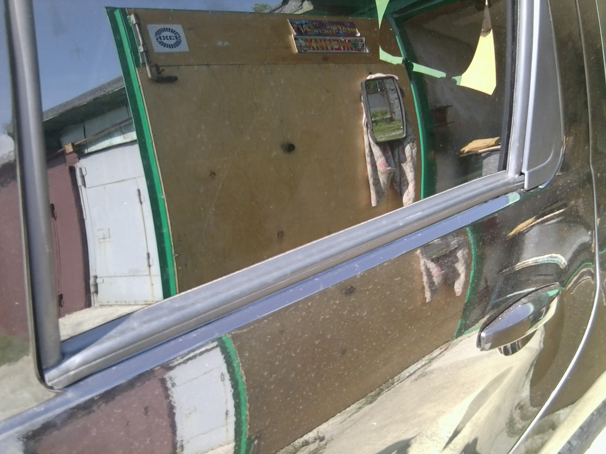

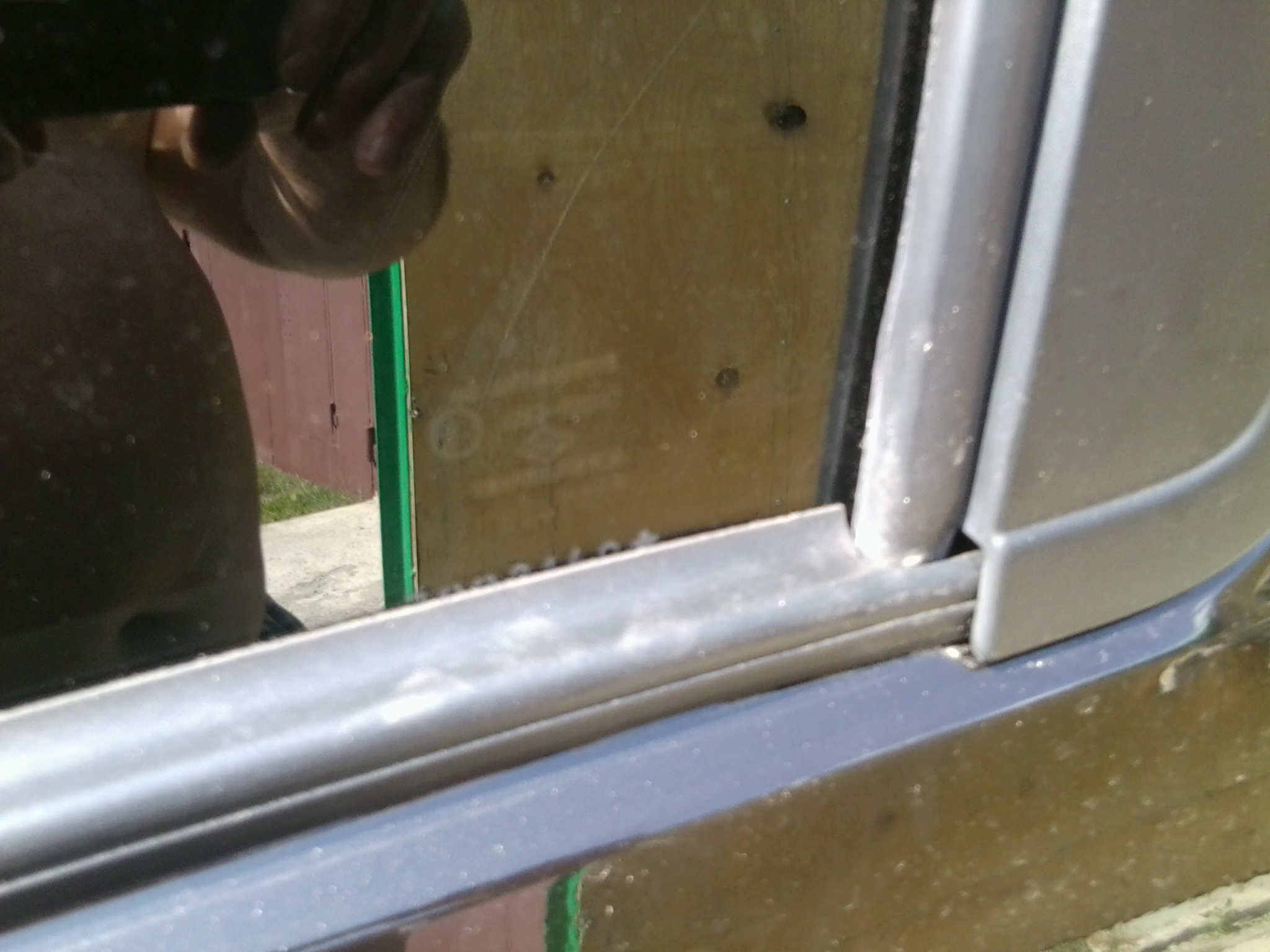

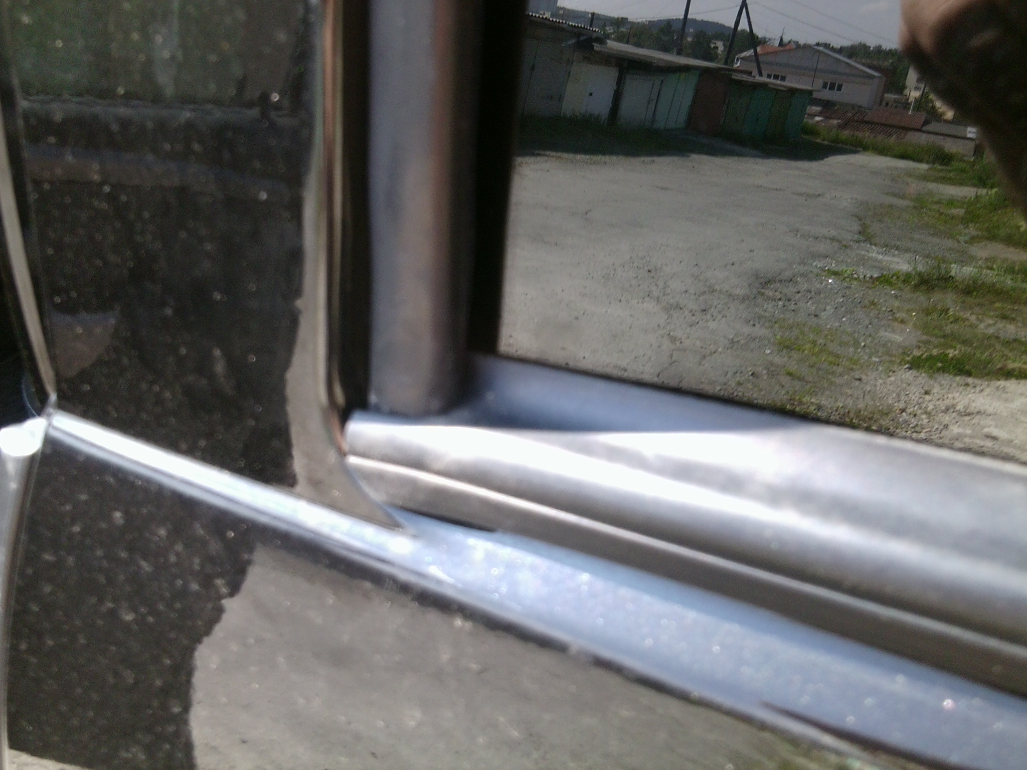

Почитал о заливании задних дверей, решил начать с замены наружного уплотнителя стекла, строение родного уплотнителя не нравится, он имеет желоб для сбора воды которая естественно попадает в нутрь двери, у кого-то читал, что можно использовать уплотнитель ВАЗ-2109, он немного длинней и не имеет жесткого основания, с помощью ножа и напильника подогнал по месту уплотнитель, теперь основная вода будет стекать наружу. Сделал пока на задних, если все устроит сделаю и на передние двери.
