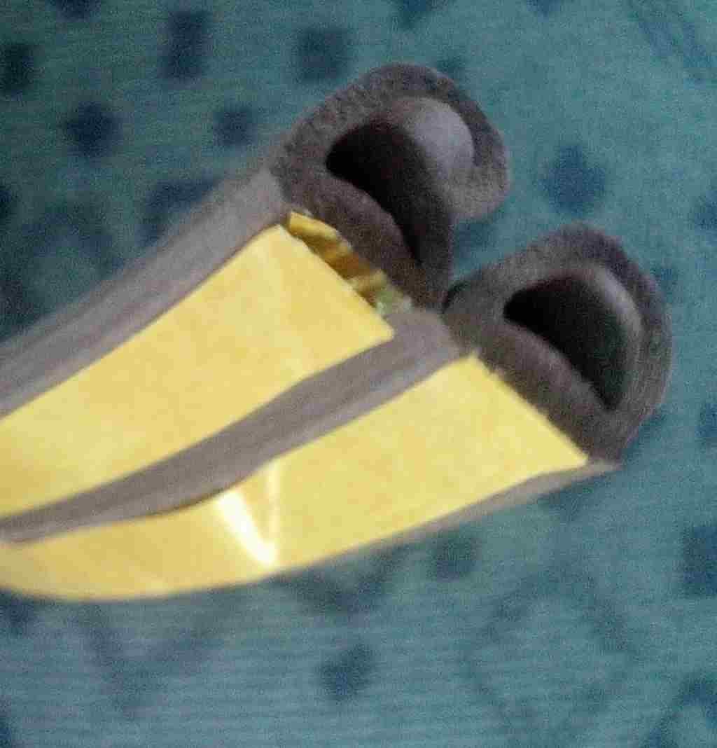

Времени на поиск и покупку маделина не было- решил использовать самоклеющийся уплотнитель дверных проемов из пористой резины- продается наверное в любом хозяйственном магазине. Нашел куски у себя в кладовке дома- когда то брал в Леруа Мерлене.

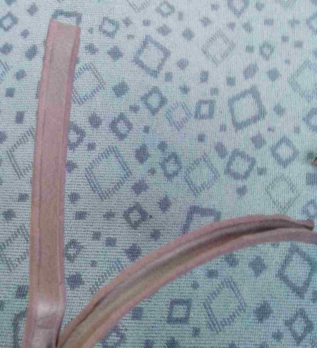

Отрезал основание самоклеющееся- его и использовал.

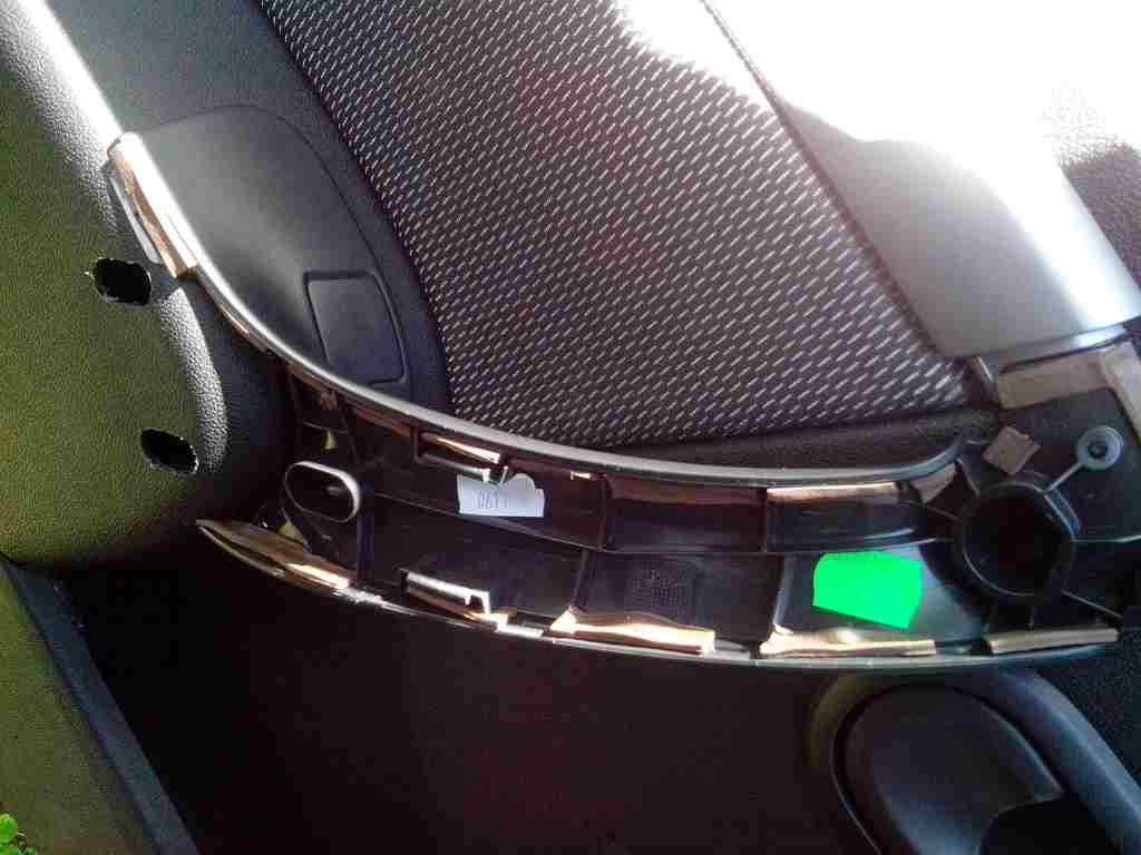

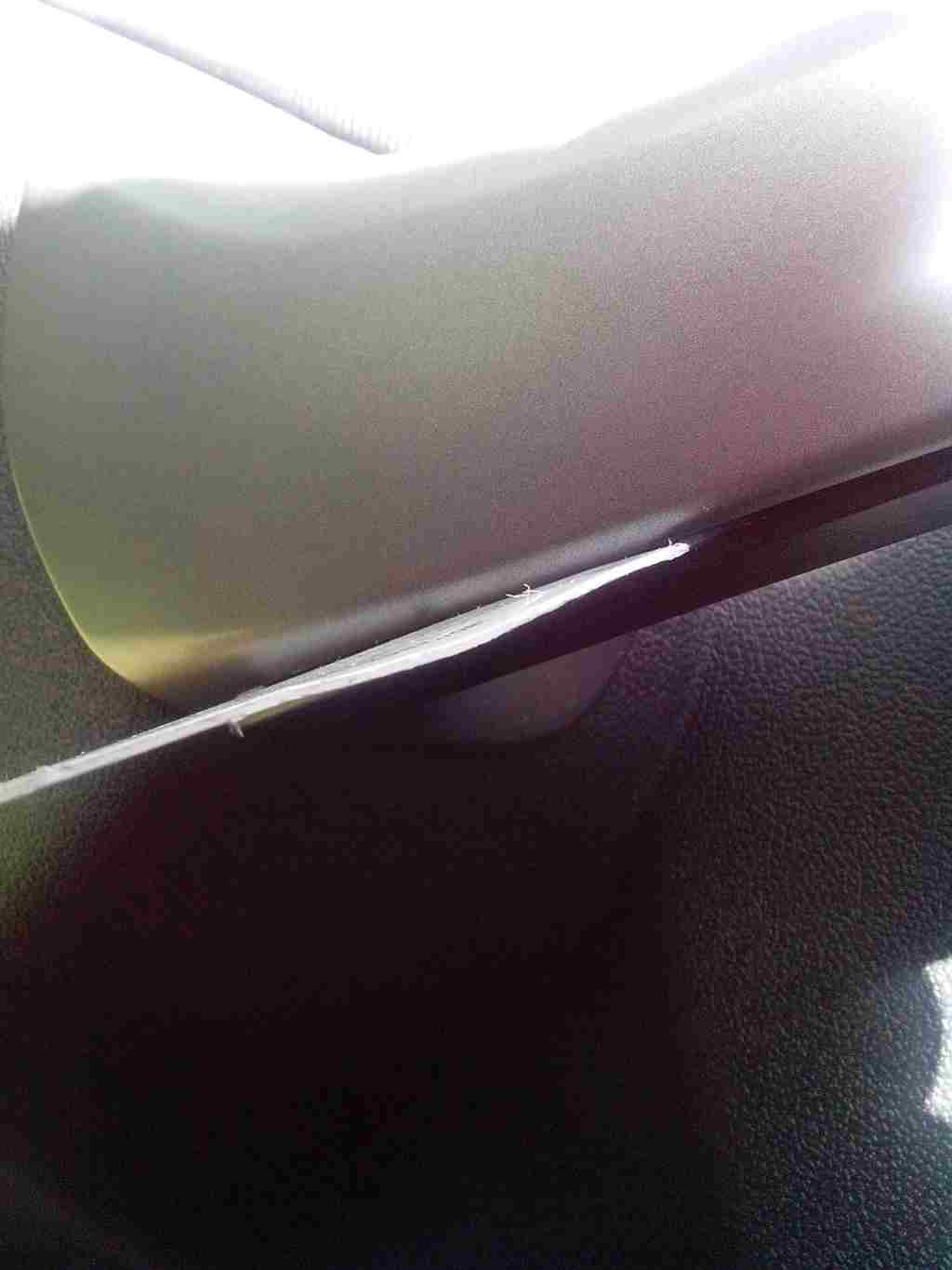

Ручки раскрывал ненужной пластиковой картой- все девайсы на защелках очень хорошо именно ими вскрываются. Загоняем карту между половинками в самом скрипучем месте-внизу (см.фото) и резкими движениями вскрываем, помогая пальцами. Далее кусочками обклеил по периметру основание ручки и и заново сочленил верх и низ. Все получилось-ручка монолитная стала- даже намека на скрип нет. Берешься за нее- ощущение солидности...
