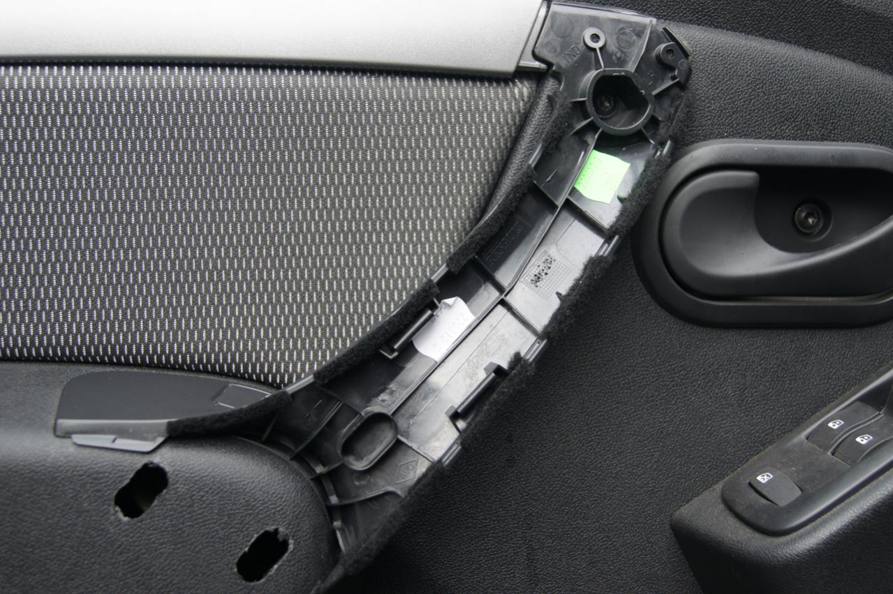

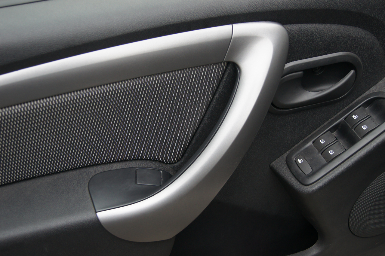

Скрипят внутренние ручки передних дверей, когда их рукой охватываешь. Издержки пластика. Тут, наверное, ничего не поделаешь.

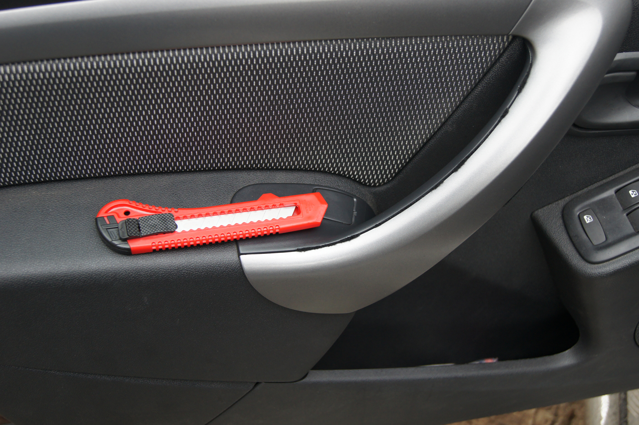

Сняли верхнюю щечку(демонтаж проще начинать снизу изнутри,для тех кто не знает)
Вот она изнутри
Места где ну мягко сказать нереально скрипит
Берем МАДЕЛИН
http://www.lumen-auto.ru/products/no...ip/stplus/459/
Нарезаем полосками длиной 30см,шириной 1-1,5см
И уверенными движениями проклеиваем
Всё обратно собираем и радуемся
Время затраченное на всё: 10мин. на ручку максимум,цена всего вопроса 40руб.и еще осталось на три Дастера
Расшифруйте, пожалуйста, что значит
изнутри
? Надоть каким-то образом попасть внутрь ручки и оттуда снизу начать демонтаж?
Шютка
Другими словами, какой край считать "изнутренним" (хорошо бы показать стрелочкой), чем лучше поддевать/вскрывать? И каким клеем проклеиваем?
Спасибо.

Поддевать - пальчиками,берешься за нижнею часть и на себя,через пару секунд пальцы окажутся "изнутри" самой щечки!!!
Видео могу завтра выложить
Не думал что данный вопрос вообще будет подниматься!

Кстати, я так и не понял - этот маделин имеет клеящуюся поверхность, или все-таки нужно клеить его каким-то клеем?
leonliner
Найти ещё сообщения от leonliner
19.07.2012, 23:43
10
Romario
Регистрация: 29.03.2012
Сообщений: 22
18 ч. 39 мин. 52 сек.
121
Был(а): 25 фев 2020 19:42
Адрес: Орел
Re: Ручки без скрипа
leonliner
Имеет
МАДЕЛИН– уплотнительный и декоративный материал на основе ткани (черного цвета) толщиной 1-1,5мм; с клеевым слоем, защищенным антиадгезионной прокладкой.

Проклеил так как рекомендует автор темы, но скрипы остались. Мне кажется это из-за того что между двумя половинками ручки есть щель и при сжатии половинки шевелятся и скрипят. Решил проблему приклеив самоклеющийся карпет "шумоф" как показано на фото ниже. Т.е. клеил не внутри, а на само ребро. Всё без проблем защёлкнулось, хотя и туго. То что торчало наружу, аккуратно ножом, заправил внутрь ручки. Внешне совсем не заметно, что щель проклеена карпетом. Результат - полное отсутствие люфта и скрипов.

Большое спасибо автору темы . С делал всё как по инструкции скрипа больше нет даже более того пропало ощущение хлипкости ручки её половинки подрасклинились маделином и не шевелятся. От себя хочу добавить маделин продаётся в РУСИ куском 0,5*0,6 метра за 190 рублей. Правда консультанты не знают что это такое но он есть в отделе щумоизоляция.

Достал скрип накладок дверных ручек, ощущение дешевой машины. По совету автора нашел маделин продается у нас полосками 2,5 см х 1м, купил пару полосок - 50р. Разрезал пополам по ширине и проклеил накладку дверной ручки. Самое сложное было снять накладку с дверной ручки, усилие пришлось приложить не малое, особенно плохо снималось сверху, сильно тянуть боялся, чтоб пластик не сломать. Все аккуратно проклеил и поставил на место, теперь совсем другое дело! Хватило проклеить четыре ручки + рамку магнитолы.
Хорошо отщелкивается ненужной пластиковой картой.
