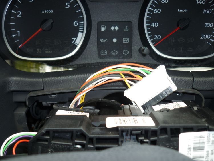

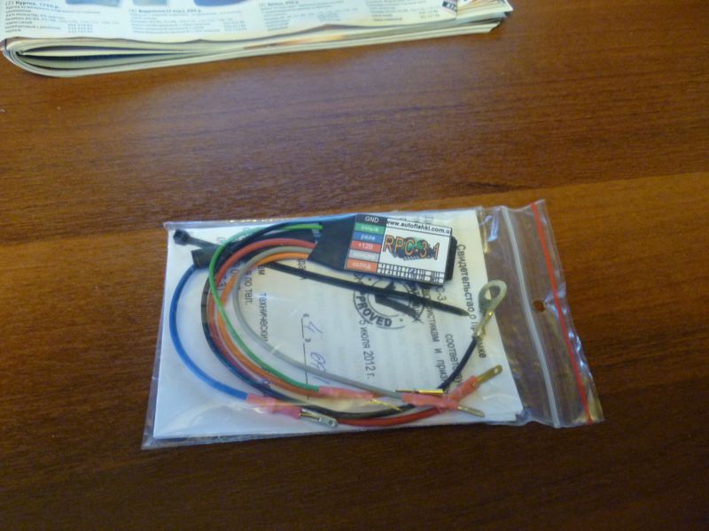

Поставил регулятор паузы дворника лобового стекла RPC-3.1. Работает!!!

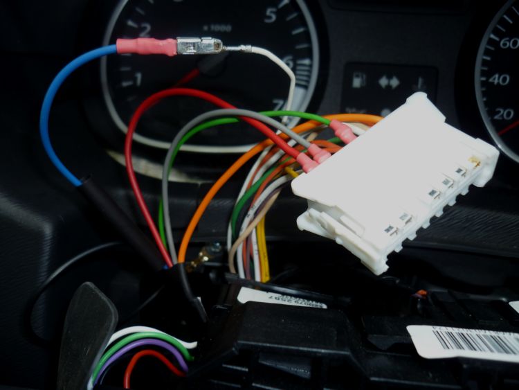

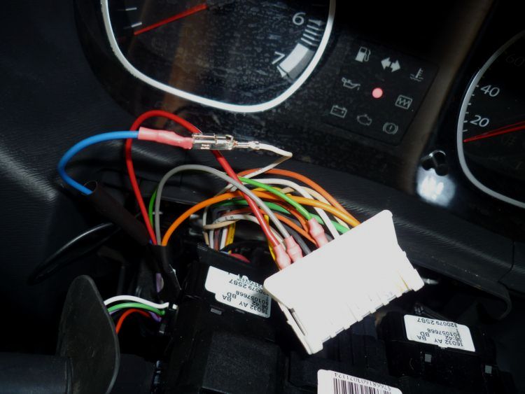

Делаем все как testov-test, получаем разъем:
Собираем и пользуем.
Теперь о нюансах... Снял верхний кожух, а массу крепить некуда. Снял нижний - некуда!
Штатные саморезы были украдены до нас, поставил обычный строительный с пресс шайбой.
Нижний кожух замучился заправлять на место, да и верхний встал не сразу. Но все получилось, все работает.

PS. sergok, говорит, что зеленый провод можно вообще не подключать (ИЗОЛИРУЕМ). На Дастере "евродворник" есть в штатной схеме.
