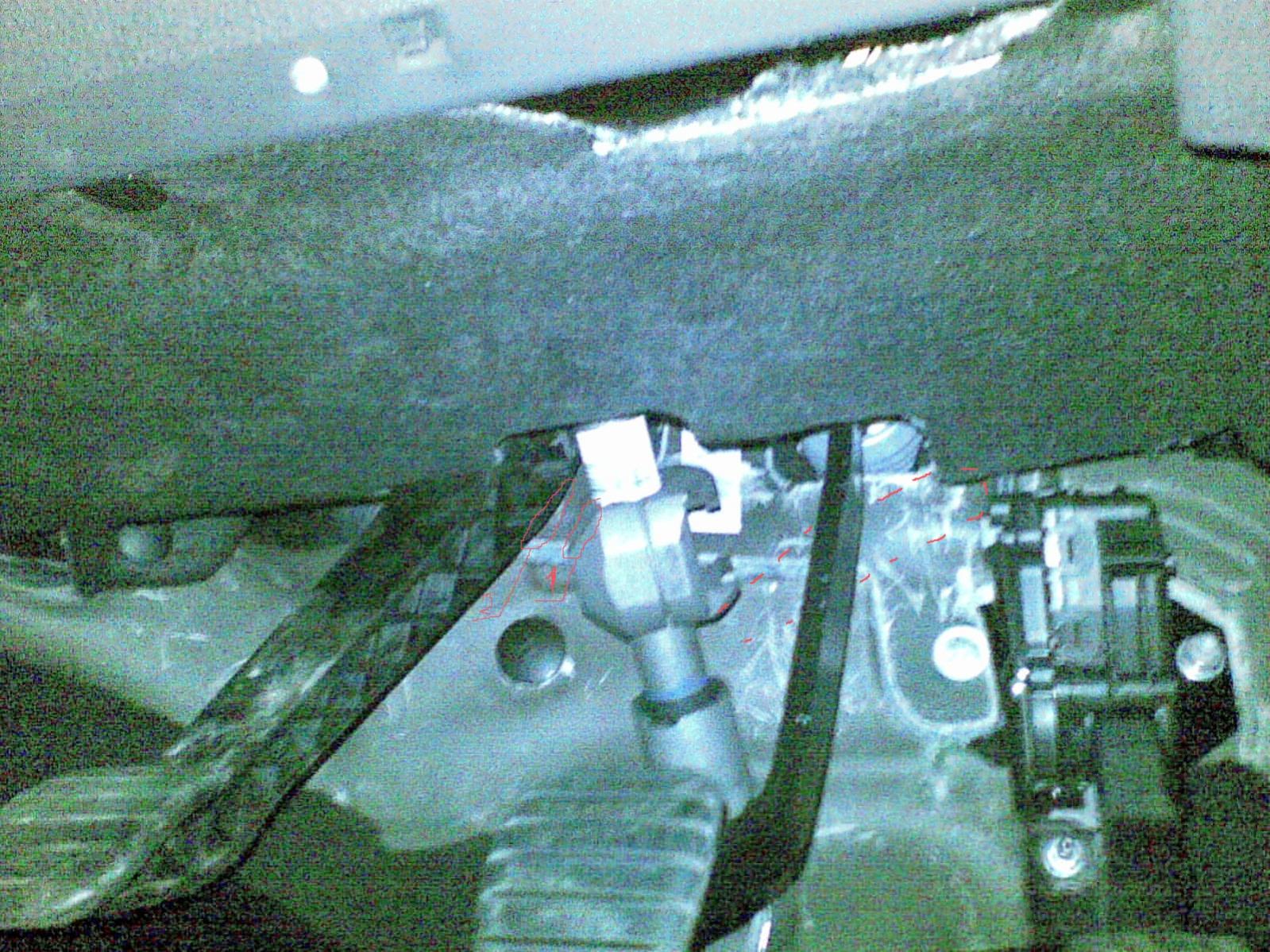

Почему не поставить муфту ещё выше, чтобы не мешалась резинка педали тормоза?
Очень просто - при вождении будут тереться кромки муфты 1 об кромки 2 на педали сцепления. Поначалу так и поставил, потом при выезде понял, что надо переделать.
Если ниже ставить, к самой синей линии, как на сайте Флима, и наискосок (а прямо не получится - упрётся стопор слишком рано в шумку), то до коробки эл. педали газа - рукой подать. Красным пунктиром я показал такой вариант. Да и как ключ там засовывать - не очень понятно, педаль сцепления мешать будет. Ну если кто так поставил - покажите фотки, пообсуждаем.
Больше ИМХО ничего не придумаешь, да абсолютно так же ставил в этой ветке другой товарищ, я ссылку на его сообщение с фотками давал на предыдущей странице. Не случайно мы к одному и тому же пришли, я не подсматривал)). Даже высота одинаковая.
