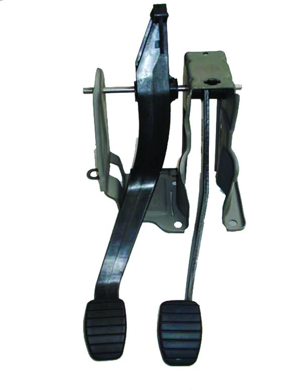

Так выглядит наш педальный узел сцепления и тормоза. Не особо-то и разгуляешься между педалями.

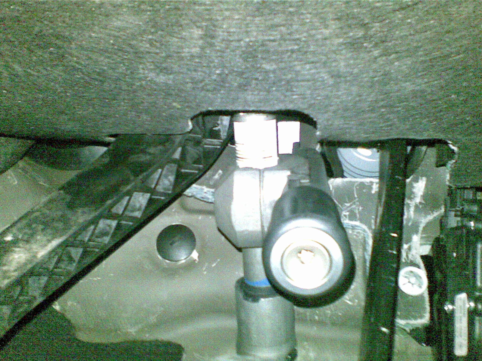

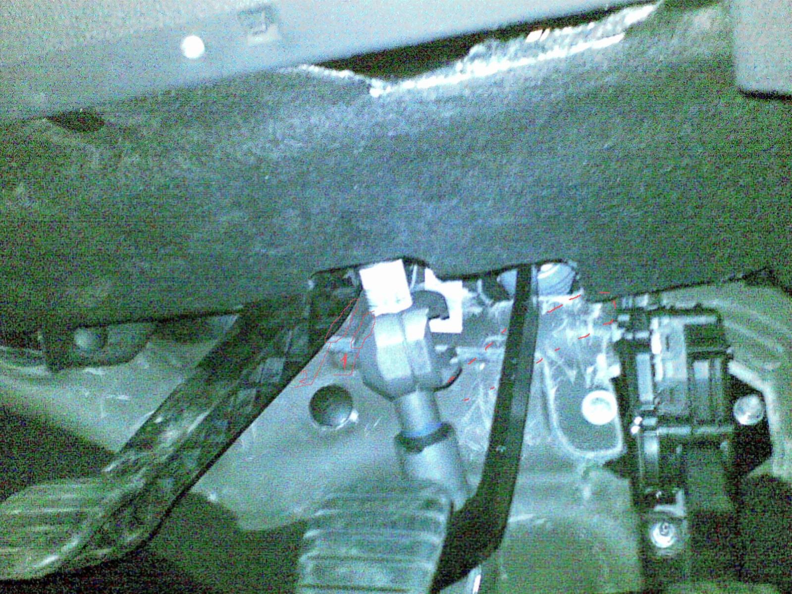

Сегодня наконец-то сфоткал, как я поставил
Гарант Блок Люкс 111.Е (для Шеви-Нивы)
на Дастер 6-ступ. с электронной педалью газа. При прямо поставленных колёсах, защёлкнутом руле на штатный фиксатор и установленном Гаранте выглядит всё это дело так:

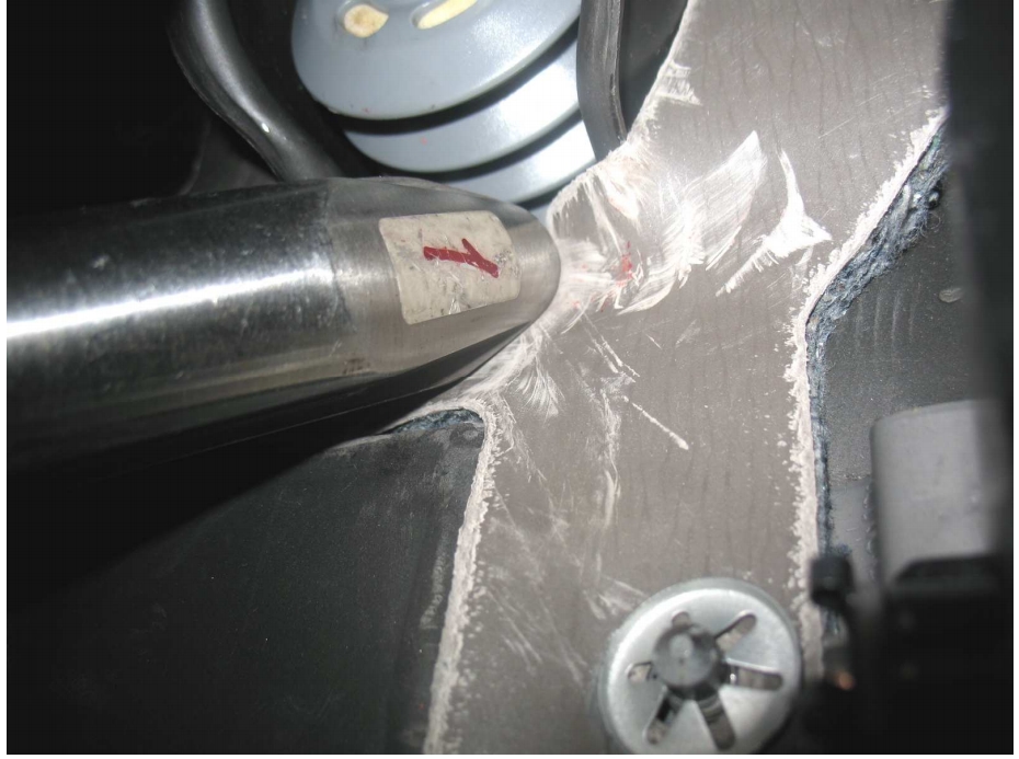

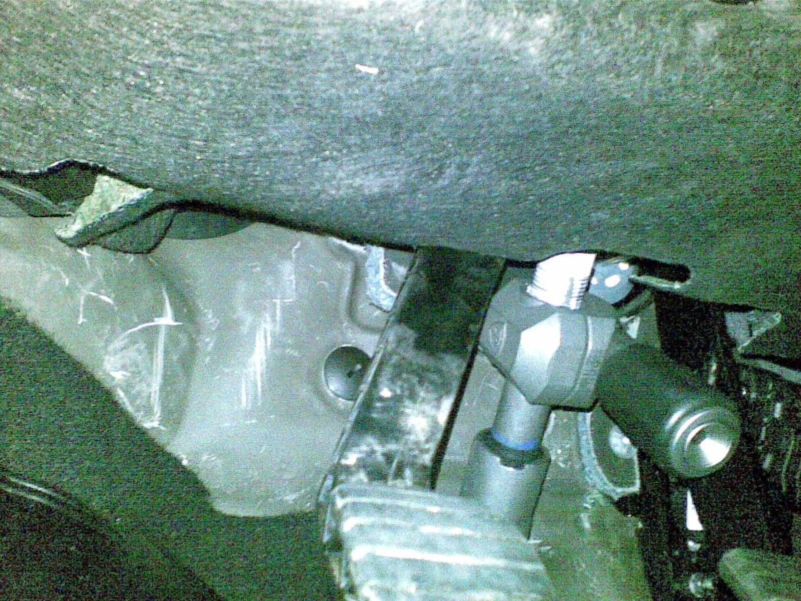

На фото выше хорошо видно, что пластиковый короб электронной педали газа очень близко к педали тормоза. Так что если ставить Гарант по инструкции Флима для 5иступ. коробки Дастера "наискосок", даже если это будет версия Гаранта специально для Дастера (на 15 мм она короче Шнивовского), то при вращении руля вправо стопор будет бить по этой коробке.
Ставить муфту так, чтобы стопор входил в неё слева от рулевого вала - тоже не вариант. Мешается пластик педали сцепления.
Кстати, на фото ниже видно, что при вытаскивании стопора из муфты стопор будет в конце задевать за резинку педали тормоза. Ну и если ставить стопор соответственно тоже. Но там буквально на несколько мм надо той же рукой нажать на педаль. Она легко жмётся даже с заглушенным мотором, ибо холостой ход. Можно ногой конечно))). Это единственный минус, который я усмотрел в таком типе инсталляции.

Почему не поставить муфту ещё выше, чтобы не мешалась резинка педали тормоза?
Очень просто - при вождении будут тереться кромки муфты 1 об кромки 2 на педали сцепления. Поначалу так и поставил, потом при выезде понял, что надо переделать.
Если ниже ставить, к самой синей линии, как на сайте Флима, и наискосок (а прямо не получится - упрётся стопор слишком рано в шумку), то до коробки эл. педали газа - рукой подать. Красным пунктиром я показал такой вариант. Да и как ключ там засовывать - не очень понятно, педаль сцепления мешать будет. Ну если кто так поставил - покажите фотки, пообсуждаем.
Больше ИМХО ничего не придумаешь, да абсолютно так же ставил в этой ветке другой товарищ, я ссылку на его сообщение с фотками давал на предыдущей странице. Не случайно мы к одному и тому же пришли, я не подсматривал)). Даже высота одинаковая.

Сравните 2 фотки. Мою первую и Флимовскую. На Флимовской красным я обвёл, какая часть стопора будет мешаться коробу педали газа. Ориентир чтоб удобнее сравнивать фотки -
шестиконечный крепёж шумки
. Короб педали газа начинается сразу правее за этим крепежом. Соответственно шнивовский стопор упрётся в короб. Не поможет и дастеровский стопор.

А подбирать более короткий штырь - тоже не вариант. При повороте руля влево он и так упирается почти в чесное слово (внизу фото с сайта Флима). Особенно если учесть, как это выглядит без шумки.
